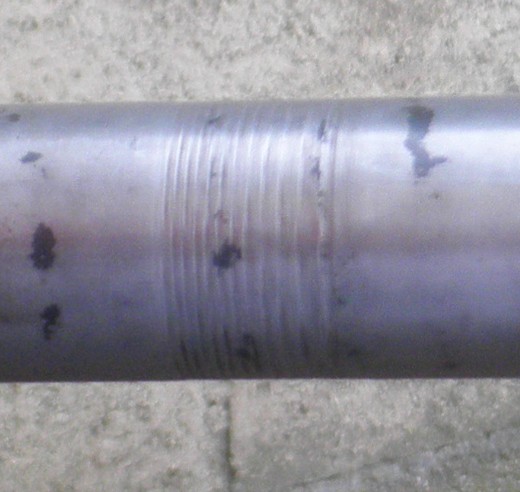

En voulant refaire les roulements de moyeux et pivots sur mon Def (110 TD5 SW de 2002 avec ABS) j'ai trouvé des marques, qui ne me plaisent pas du tout, sur l'arbre AVD :?
Voici la première photo qui situe ces marques par rapport aux cannelures de l'arbre:
Et le zoom qui détail les marques.
Est ce que ça peut être le roulement du pont avant qui a laissé ces traces, auquel cas il faudrait tout démonter :sm1:
Qu'est ce que vous en pensez ?
Merci d'avance pour votre aide.
Re: Roulements de pivots sur Def TD5 avec ABS
Peux tu mettre une photo plus nette svp :wink: quand à ton hypothèse, je ne connais pas le montage des ponts de td5, mais cela m'étonnerai fort qu'il y ait un roulement à cette distance du bout de l'arbre, un joint spi peut-être mais en général, sur l'arbre, il y a un bossage comportant la portée du joint A+
Il n'y a rien qui porte à cet endroit là.C'est un "défaut" de fabrication.Peut être les marques laissées par l'outil de maintien durant l'usinage des cannelures.

Voici la photo la plus nette :oops:
Mais effectivement, apparemment il n'y a rien à cet endroit.
Donc je pense comme Torero. Marque de fabrique, ou laissée par un mécano peu scrupuleux lors d'une intervention :sm4:
Comme il n'y a pas de bavure agressive, je vais remonter comme ça.

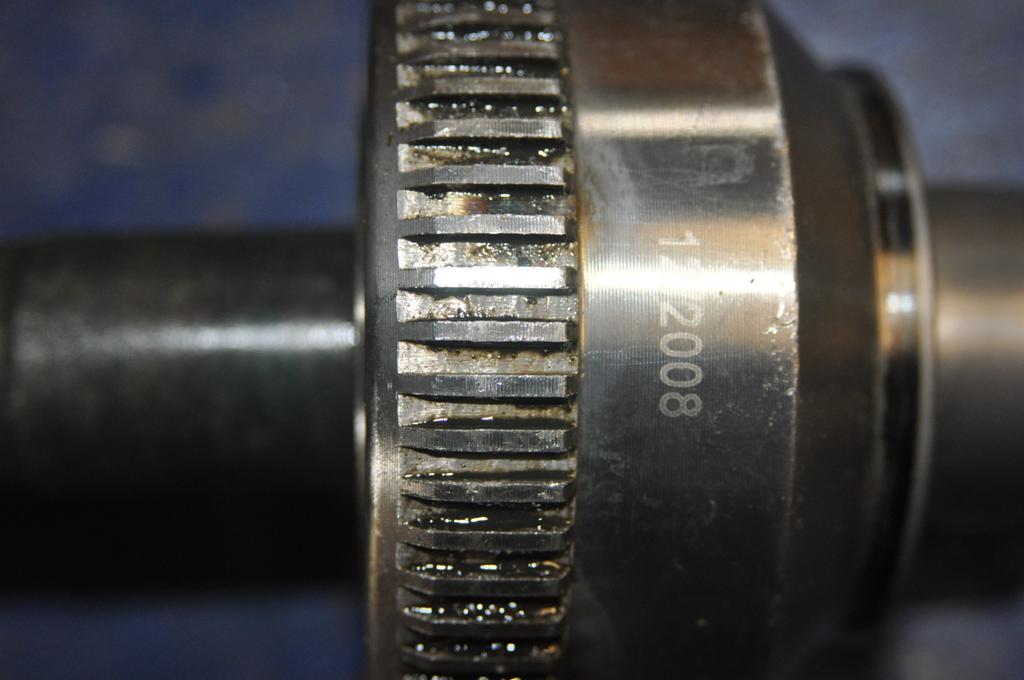

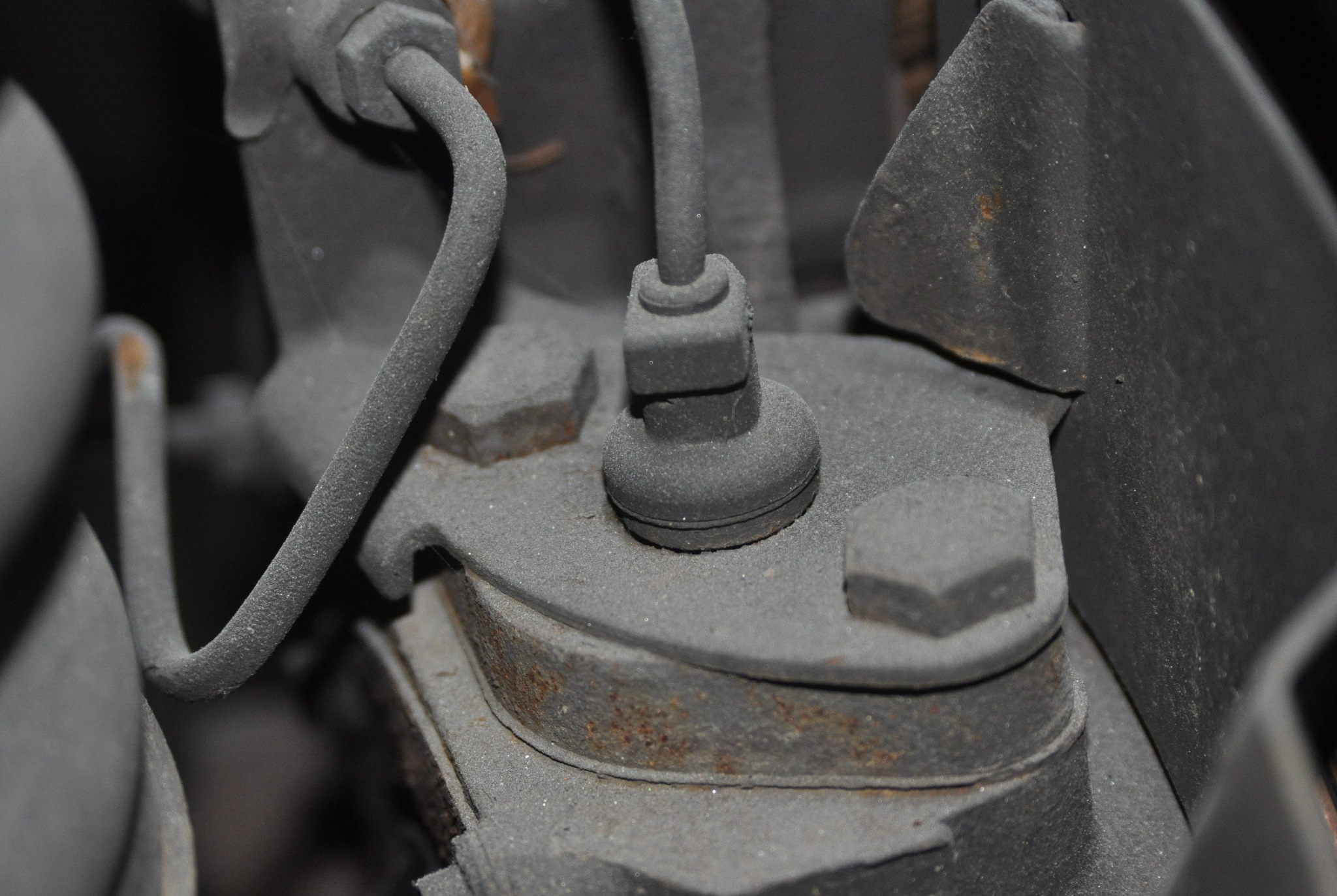

1) Capteur ABS sur un pivot supérieur de defender. Le défaut de ce système, c'est de fragiliser le pivot. Il n'est pas rare sur les defenders avec ABS accidentés sur choc avant de voir ce pivot cassé.
2) Capteur ABS:
3) Marque WABCO
4) Sur le joint homocinétique, il y a des créneaux qui passent a proximité du capteur, ils ont pour effet de générer un signal sinusoïdale dont la fréquence est proportionnelle a la vitesse de rotation. Cette sinusoïde est mise en forme carré par l'électronique de gestion de l'ABS. Ce signal lorsqu'il n'est plus présent signifie que la roue est bloquée, le système d'ABS libérera alors la pression exercé par le pied sur la pédale de frein, afin de débloquer la roue concernée par le blocage.
5) C'est basé sur le principe d'une modification du champ magnétique par une masse métallique. Le capteur doit-être positionné à 2 mm grand max des dentures. C'est le même principe sur les capteurs, de terra-trip ou de Point Mort Haut. Si le capteur n'est pas bien en place, cela peut donner lieu à l'allumage du voyant défaut d'ABS.
