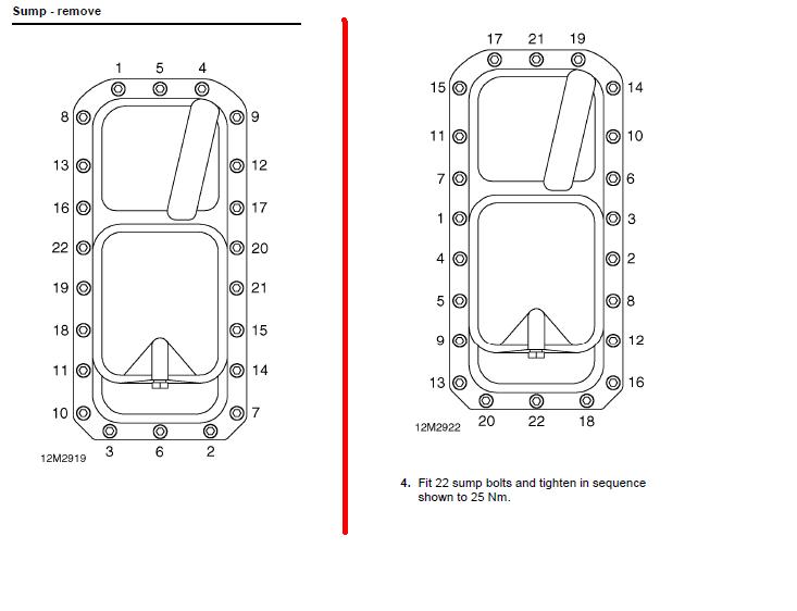

Il y a un séquence de dévissage à respecter (fig gauche), de même au vissage (fig droite).
Je ne peux dire si le manque de planéité sera un problème ou non. Tout dépend de l’importance du défaut.

Merci Pater pour la séquence de revissage

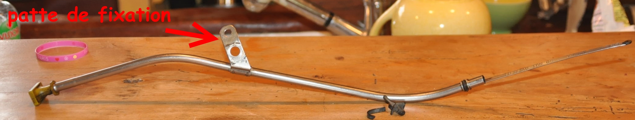

Oui, il suffit de regarder, peut-être de nettoyer avant et rouler un peu pour être sûr. Tu peux aussi sentir avec les doigts si ce n'est pas branlant.
Il n'y a qu'un point de fixation du puits de jauge sur les 300.

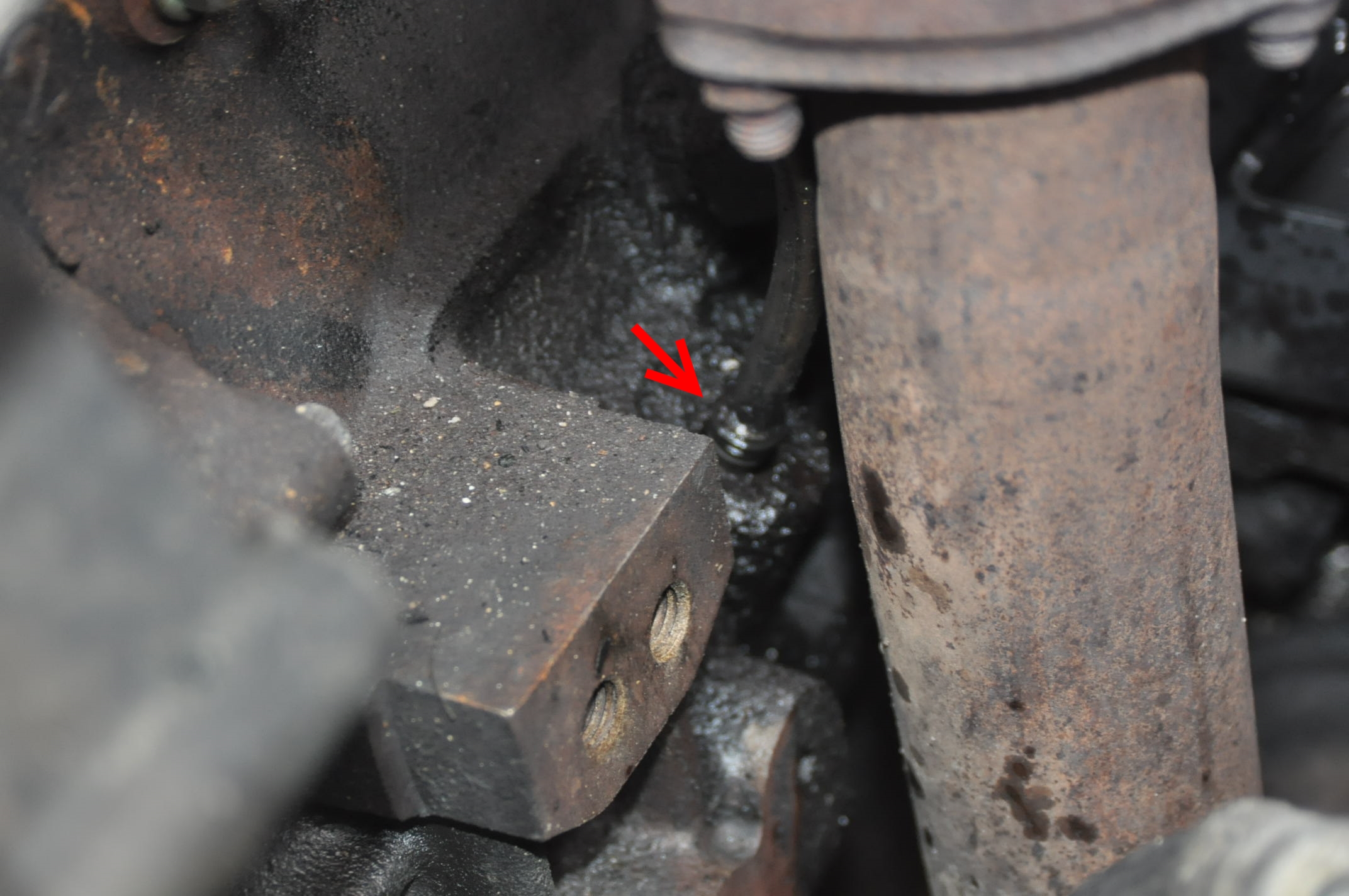

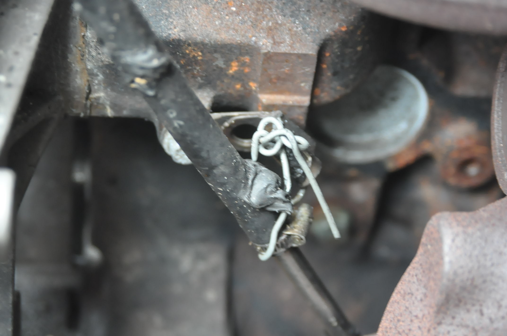

J'en ai déjà vue des cassés rafistolés avec du fil de fer, et le puits du coup est branlant.

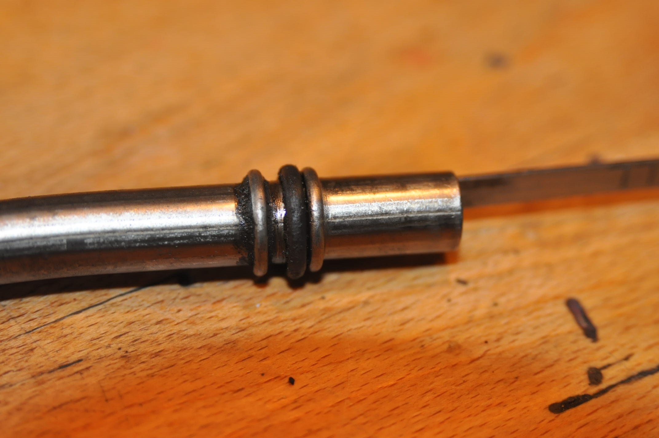

En bas, il est simplement coincé par un petit joint torique qui se craquelle avec le temps, ce qui a pour effet bien sûr de huiler son environnement.
Plus propre plus prés:
Le joint fautif:
Une solution consiste à changer le joint, on s'en saurait douté :mrgreen: ou a mettre un deuxième petit joint pour que cela coince bien le puits dans sa partie basse:

Pour sortir le puits de jauge, il suffit de défaire la vis de la patte du 10 ou du 13 et de tirer dans l'axe sur le puits.

Je n'ai pas réussi à enlever le puits de jauge : il bouge bien en vertical sur 2 mm mais reste coincé, je n'ai pas oser trop forcé sur la patte déboulonnée.
Du coup j'ai nettoyé autour et mis de la patte à joint avec mon doigt. Résultat plus de fuite d'huile, c'était donc lui le fautif.
