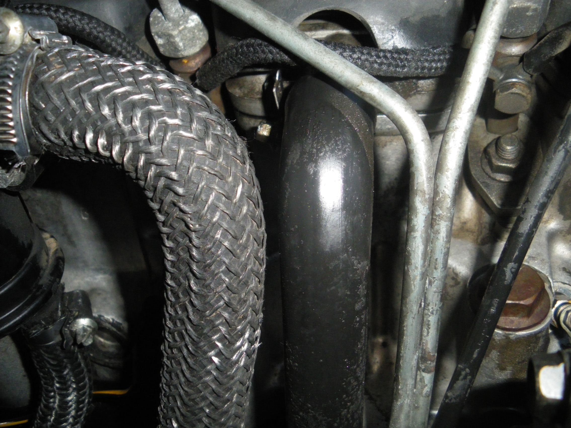

Ben oui , c'est en regardant les taches sur le carton qu'on distingue qu'autour des taches d'huile , il y a une auréole claire , probablement du LDR
Mais celui çi en coulant entraine l'huile collé sur le bloc et m'a fait penser à de l'huile moteur , d'autant que le LDR vert est gras
La photo après kärcher va aussi dans ce sens
Bon , ce foutu joint P en métal n'est donc pas étanche ...j'ai failli lui rajouter de la pâte au montage mais laquelle ?
Suis bon pour un redémonatge , à moins qu'un resserrage des 3 vis ...mais je n'y crois pas trop

Salut ROVER.
J'avais aussi une petite fuite d'huile que j'avais du mal a identifier...ca venait d'en haut...et ca coule de partout..en roulant uniquement car la tache d'huile arrive vite et reste la meme en stationnement...meme apres plusieurs jour.
Degraissant moteur pro en grande quantite...karcher chaud avec savon...sechage...
Et...
la fuite vient du reniflard...enfin de la durite reniflard a cote de gros reniflard qui va du cache culbu a...???? un genre d'autre reniflard place sur le cote du bloc:
Changement la semaine prochaine...nickel l'accesibilite avec le compresseur de clim...
Et...
