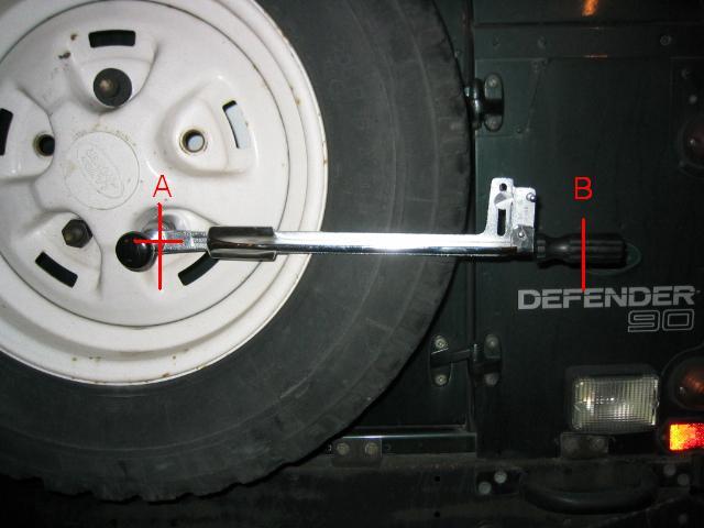

Notion de couple
Le couple noté "C" autour d'un point "X" est le produit d'un effort tangentiel au cercle de centre "X" et de rayon "r" par le rayon "r" du cercle.
C = F x r
On remarque très bien que :
Pour un même couple, plus le rayon r est grand, plus l'effort F est petit.
Pour un même effort, plus le rayon est grand plus le couple est important.
La clef dynomométrique
La clef dynamométrique est un outil calibré qui permet de serrer à un couple donné.
Le couple autour de "A" est égale à la distance AB multiplié par l'effort musculaire de l'opérateur en B quand il veut faire tourner la clef autour de A dans le sens horaire.
C= AB x F
(ici pour cette clef, AB = 0.395 m. voir http://www.landroverfaq.com/viewtopic.php?t=150
un effort de 100 N donnera un couple de 100 x 0.395 = 39,5 N.m
Pour obtenir un couple de 100 Nm, il faudra un effort de 100/0.395 = 253,16 N soit 25 kg approximativement. )
La clef est conçu pour indiquer le couple autour de A
Une clef dynamométrique indique non seulement un couple, mais est conçu aussi à indiquer le moment où un couple donné, choisi par l'opérateur, est atteint. La clef est alors réglée pour avertir l'opérateur quand le couple voulu est atteint.
On dit que l'opérateur régle la clef à un couple de déclanchement.
Suivant la conception de la clef, la position de la main sur la clef n'a pas d'importance. Sur la clef en photo, la position de la main n'a pas d'importance sur la poignée, mais a une importance entre le mécanisme de déclanchement et de point "A" car c'est la flexion de cette dernière partie qui permet de mesurer le couple.
Bien entendu, plus la main est proche de "A" plus il faudra fournir un effort musculaire F important, et vice versa.
Si l'effort F est en bout de poignée, soit à 470 mm de "A", il faut pour obtenir 100 Nm : 100/0.470 = 212.76 N soit approximativement 21 kg. (On a gagné 4 kg par rapport aux 0.395 mm précédents.
Quelque soit la position, n'influençant pas le système de mesure et de déclanchement, des mains, la clef dynamométrique dynamométrique déclanchera au couple réglé par l'opérateur. Et ce sera toujours le couple autour de "A"
Par contre l'effort musculaire variera selon la position des mains.
Ajouter une rallonge à la poignée, permet de réduire l'effort musculaire, ma la clef, elle se déclanchera toujours par rapport au couple indiqué qui représente le couple autour de "A".
Exemple, j'ajoute une rallonge de 2 mètres.
L'effort musculaire au bout des deux mètres de rallonge pour déclanché la clef réglée à 100 Nm sera de 100/(0.395+2000) = 41.75 N soit 4 kg approximativement.
Cette méthode n'est pas prévue par les concepteur de la clef, car un effort "normal" peut détériorer la clef.
Exemple si j'applique 25 kg : 2.395 x 250 = 598,75 N.m, alors que la clef est prévue pour 200 N.m maximum.
Ajouter une rallonge entre l'écrou et la clef
La clef donne toujours le couple par rapport à "A".
La rallonge (accessoire prévu pour !) double la longueur de la clef soit 0.395 x2 = 0.790 N.m
Sans rallonge, pour obtenir 100 Nm on appliquait un effort de 25 kg en "B", 253,16 N pour être plus précis.
Ces mêmes 253,16 N, donnent avec la rallonge un couple de 253.16 x 0.790 = 200 N.m
La rallonge permet donc d'obtenir des couples de serrages plus importants tout en préservant la clef dynamométrique, qui est un outil de précision.
Mais la clef, quelque soit la rallonge, donne le couple autour de A et non de "C". Il faut en tenir compte
Dans notre cas la rallonge multipliant par deux la longeure de la clef, il faut réduire par deux les indications de valeur de couple.
Je veux serrer à 100 Nm, je régle à 50 Nm
Si je met deux rallonges similaires qui multiplie par trois la longeure de la clef, il faudra réduire par trois les indications de valeur de couple.
Je veux serrer à à 100 Nm, je régle à 33.3 Nm.
Je multiplie par "Y" la longueur de la clef, je divise par "Y" les indications de valeur de couple.
Attention, certaines clef possède des graduations interchangeables pour les cas où des rallonges sont utilisée. faites bien attention d'utiliser la bonne graduation !!!

The Pater a écrit : Ajouter une rallonge à la poignée, permet de réduire l'effort musculaire, ma la clef, elle se déclanchera toujours par rapport au couple indiqué qui représente le couple autour de "A".
La je suis d'accord avec ton explication et le matériel utilisé, j'ai tj pensé à l'effet d'une rallonge " extérieur ".

Le couple réel appliqué en "A" dépend de la position de tes mains sur la clef ( ou rallonge) et on a toujours :
C = r x F
F = ta force musculaire
r = distance entre "A" et la position de ta main
La clef dynamométrique donne l'indication du couple réel appliqué en A tant que la position des mains se trouve au-delà du mécanisme indiquant le couple.
Le clef dynamométrique donne l'indication du couple, mais le calibrage de cette clef est fait en appliquant un effort connu à une distance précise de "A".
Ci-dessous l'effort est donné par le poids mesuré du sceau d'eau et la distance précise entre "A" et la chaine à été mesuré.
A+[/img]

Bon on reprend la fin :
Explication pour calibrer de façon "maison" : http://www.landroverfaq.com/viewtopic.php?t=150
