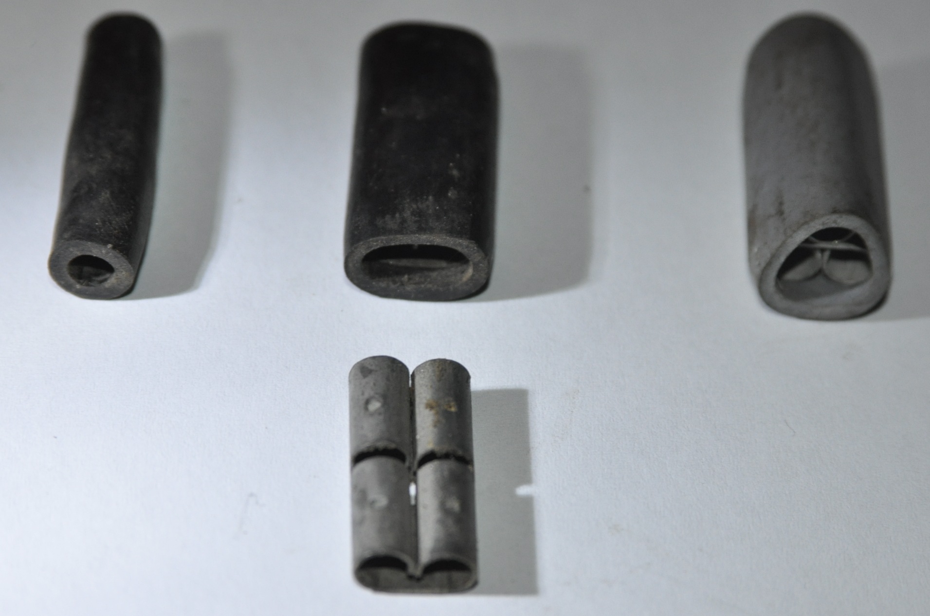

1) La qualification de raccord irait peut-être un peu mieux que celle de connecteur.

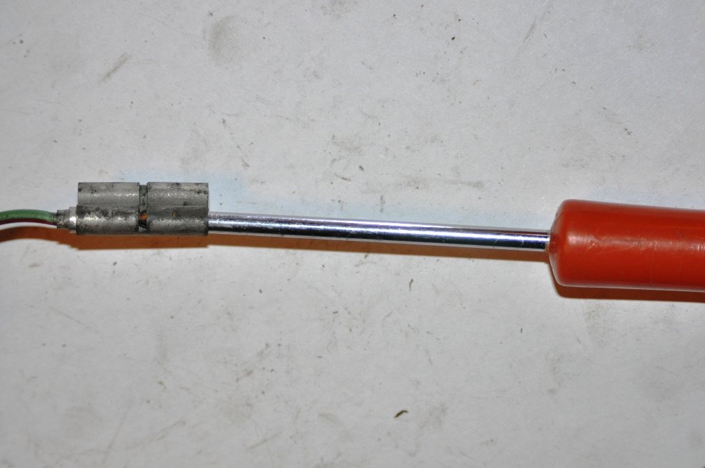

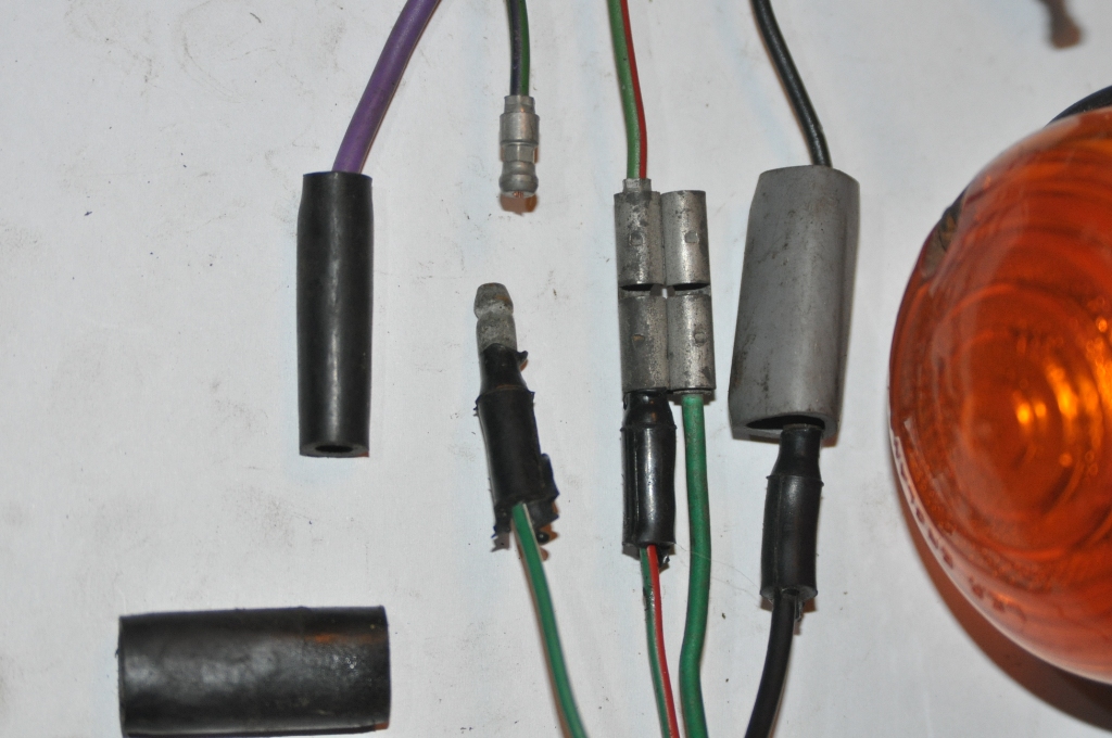

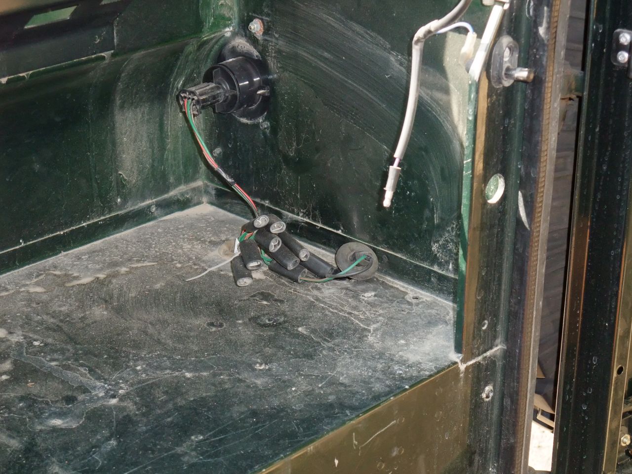

Il y en a de trois sortes: le simple, le double et le triple. Au milieu un double décortiqué de son isolant 2) Le système double, permet de raccorder ensemble, un clignotant, son arrivé et la prise de remorque. Cela à le mérite d'être simple. Mais a l'inconvénient des risques d'erreurs possible, dans les petits coins sombres sans trop de lumière on a vite fait d'inverser les clignotants ou autre petites confusions, si on ne distingue pas clairement les couleurs des fils ou des liserés. Par exemple: entre les fils vert liseré marron, les fils vert liseré rouge ou le vert liseré pourpre. 3) L'utilisation en fonction du nombre de raccord, se justifie simplement:
Le fil violet: un raccord simple. Très pratique pour une prise arrière, ou un éclairage additionnel.
Les feux: des raccords doubles.
La masse: raccord triple. 4) Faisceau arrière complet, celui qui vient du châssis. Il est est tout maigre, ce qui facilite grandement l'opération de passage dans le longeron droit du châssis dans le sens avant vers l'arrière. 5) Le faisceau de remorque. On peut remarquer qu'il est isolé, ce n'est pas le cas des raccords des feux, ni de ceux sur le faisceau arrière. 6) Si l'on a du mal à extraire la fiche mâle du raccord, il faut s'aider d'un petit tournevis en poussant car sinon, on risque d'arracher le sertissage de la cosse mâle. Il est possible de redonner un peu de ressort en serrant légèrement le raccord avec une pince, ou d'essayer d'utiliser un trou vierge.
