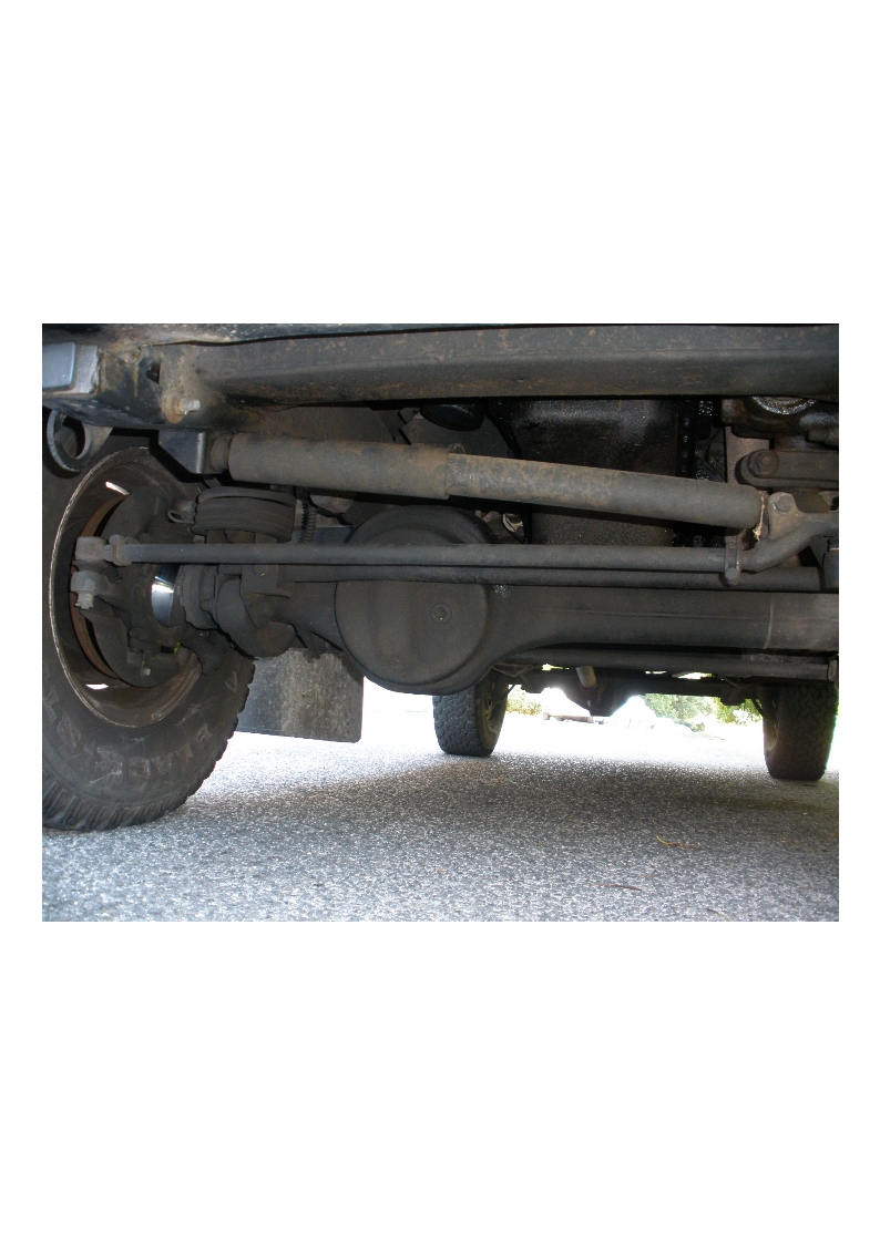

Voici le remplacement de mon amortisseur de direction
Le voilà à 15 ans d'age avant son remplacement

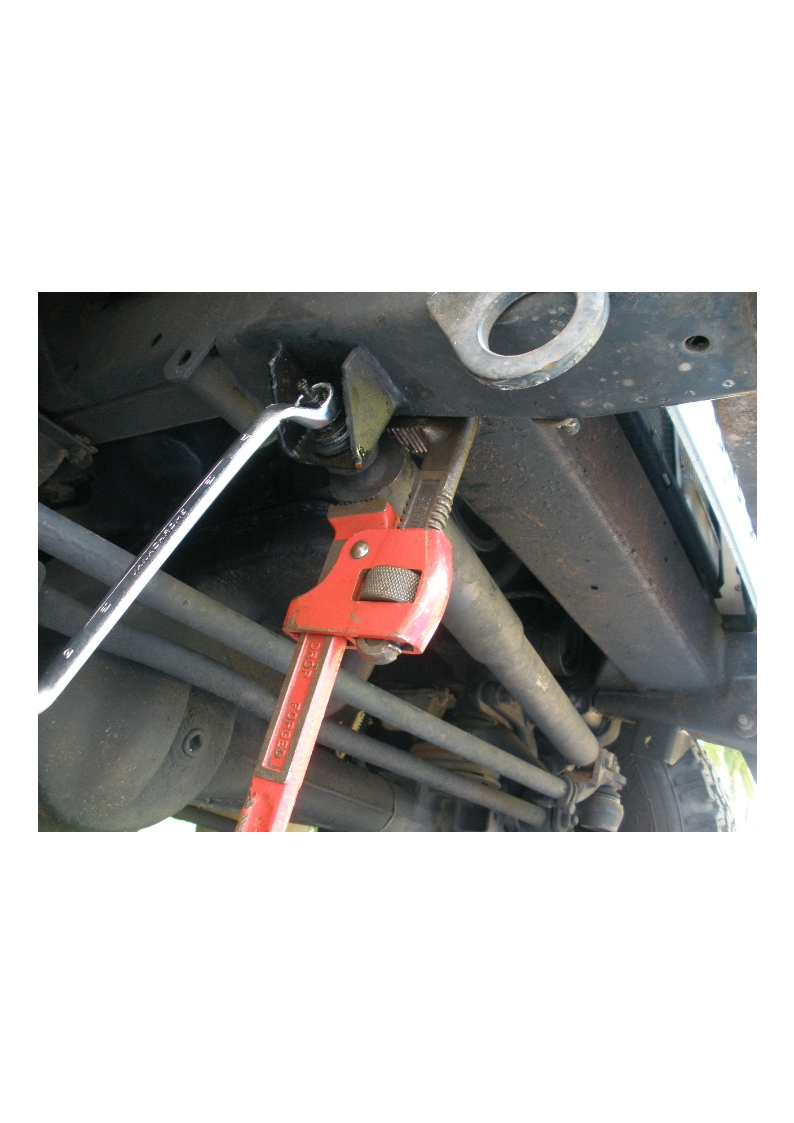

Les méplats sont à la côte 1/4 sur le neuf comme sur le vieux, mais la clé est trop petite pour pouvoir s'en servir, donc autre solution de plombier à prévoir.
Je vais devoir arréter car de l'orage au dessus de mon toit, je reprendrai plus tard.
Thierry
Voici ma méthode plombier qui va bien.

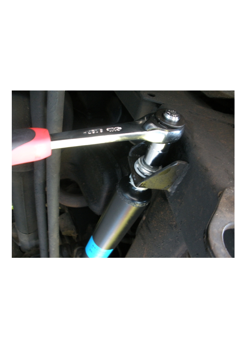

De l'autre coté, mise en place de la clé à œil de 17 pour le blocage de l'écrou.
Déblocage avec cet outil.
Desserrage avec la clé à cliquet et la douille de 17.

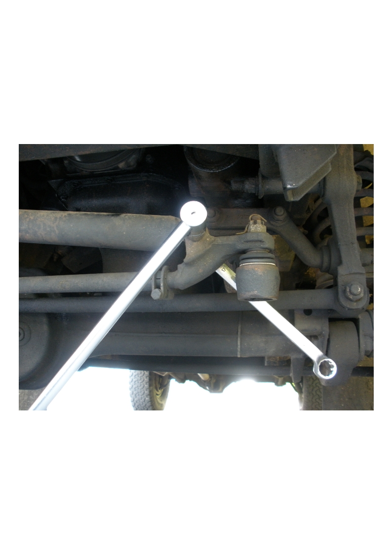

Voici l'autre coté sorti.
Le vieux amortisseur et sa visserie, jusqu'à maintenant pas de problème particulier.

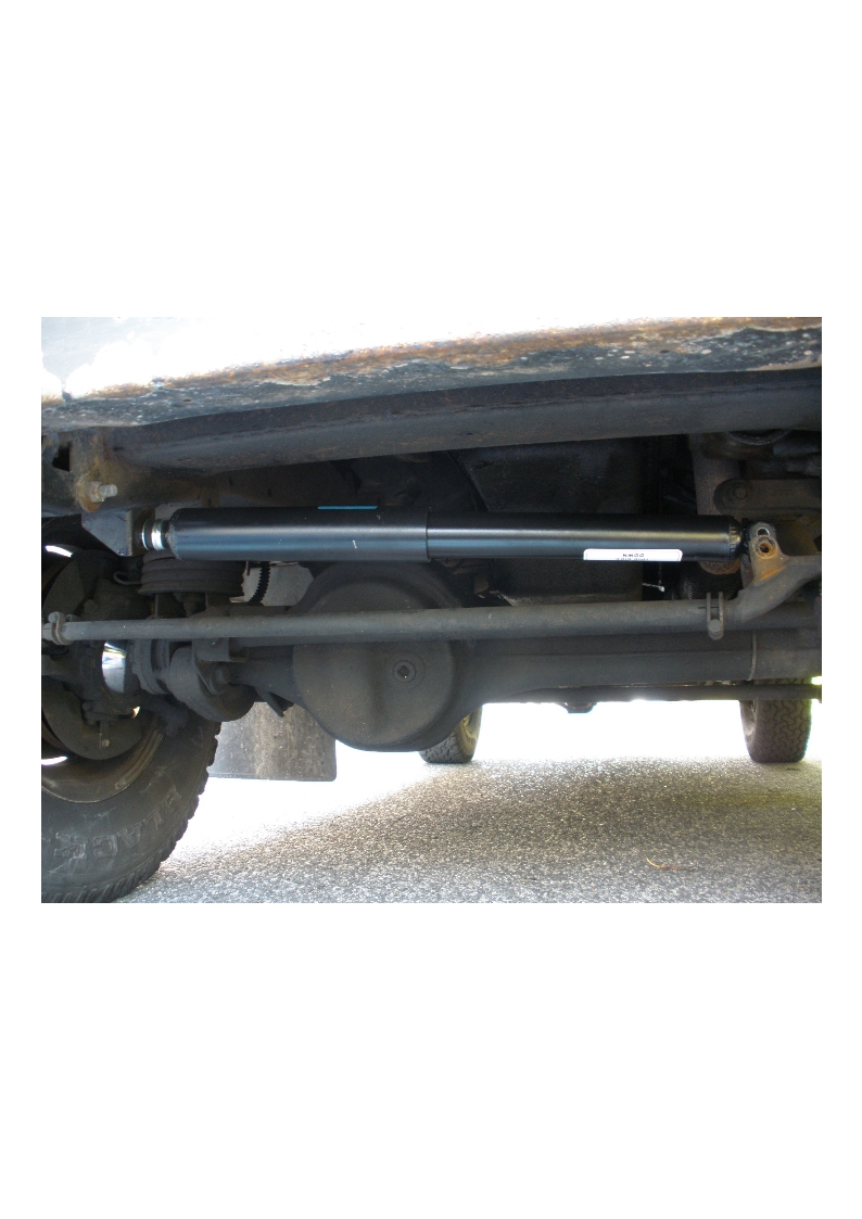

Juste avant la mise en place de la visserie.
Voilà le montage final, serré à un couple de 5 kg/m.
Amortisseur changé et peut-être à re-démonter si quelque chose vous choque.
