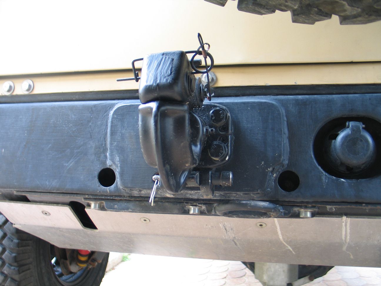

The Pater a écrit : Lorsque la remorque tire, les vis s'allongent et la plaque ne sert plus aussi "fortement" la traverse.
c'est surtout la conception de la traverse du Td5 qui n'est plus adapté à ce genre d'utilisation....
Certes, les deux vis du bas vont permettre à la plaque de bien prendre en sandwich la tôle de la traverse, mais en bas uniquement.
Lorsque le Nato est en place tu ne peux mettre malheureusement ces 2 grosses vis :?
... tu soudes la plaque à la traverse, en haut et en bas, pour que les efforts soient au plus proche du pliage de la tôle, cela devrait être bon. Tu peux aussi souder sur les coté pour réduire le risque d'infiltration de l'humidité entre plaque et traverse.
C'est ce que j'ai dit un peu plus haut : sur les 4 côtés ! en sachant que c'est bien sur le haut et le bas qui va travailler ( les côtés s'est pour faire "propre" :sm11: )
A+[/quote]
ludo59 a écrit :Pour rigidifier la plaque j'aurai bien vu une pliure (mécano soudée vu l'épaisseur ...) sur le bas vissée dans les 3 trous prévus pour la cornière de l'attelage d'origine (où tu as boulonné ton anneau de chaine de sécurité en fait)
j'avais pas pensé à un retour sous le dessous....vais cogiter ça :wink:

...quelques points ( un gros pour l'avenir ) à modifier , les inserts de la traverse du Td5 ne sont pas top du tout pour du hors-goudron ...voilà le résultat au retour :
J'arrive un peu tard dans le sujet.Mais il m'est arrivé exactement la même chose que Titof il y a quelques années... en Corse. :mrgreen:
Certe la traverse du td5 est (trop) fine, mais le crochet a subit un effort lattéral pour lequel la traverse n'est pas prévue.Perso j'avais mis ça sur le compte d'une adhérance, voire un arcboutement de l'anneau dans le crochet.Ce phénomène se produisait dans des virages serrés et produisait des secouses dans le véhicule.Le problème a disparu quand j'ai graissé l'ensemble anneau/crochet .Mais le mal était fait et la traverse était déformée avec un début de crique autour d'un insert.J'ai donc moi aussi intercallé une plaque de 8 mm entre le crochet et la traverse.Pour conserver les 2 grosses vis du bas, j'ai monté la plaque de renfort "à blanc"avec les vis du crochet et les 2 grosses vis du bas.Une fois le tout bien serré, j'ai marqué la tête des grosses vis de manière à découper le morceau qui gène la mise en place du crochet.Depuis, je n'y suis pas revenu, mais je graisse toujours le crochet et l'anneau.

Petit retour de la modif aprés notre dernier viron ( remorque + matos = 500kgs ) , la platine en acier de 10mm à trés bien fait son office ! ç'a n'a pas bronché !
Platine de renfort traverse Td5 en acier 10mm
Ensuite concernant le travail comme vous l'expliqué :
