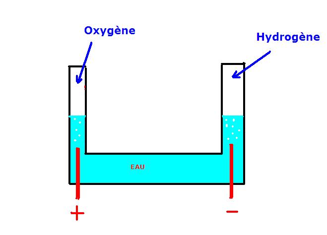

On remarqua aussi à l’époque que lors de tests utilisant un tube en U comme décrit ci –dessus, que lorsque l’on stoppait le courant servant à la décomposition de l’eau, il se créait un courant inverse, principe de la pile à combustible où l’hydrogène et l’oxygène se recomposent pour donner de l’eau.

Nous avons vu qu’avec du courant électrique et de l’eau on peut avoir un mélange d’hydrogène et d’oxygène, donc un carburant et un comburant. C’est un mélange hautement inflammable qui brûle très rapidement avec un très fort dégagement de température si on a bien un mélange pur d’oxygène et d’hydrogène. C’est pour cette raison qu’il est utilisé en soudure bien qu’il soit supplanté par d’autres méthodes. Ce mélange est aussi utilisé pour les fusées. Ariane alimente ses moteurs Vulcains avec de l’oxygène pur et de l’hydrogène pur.
