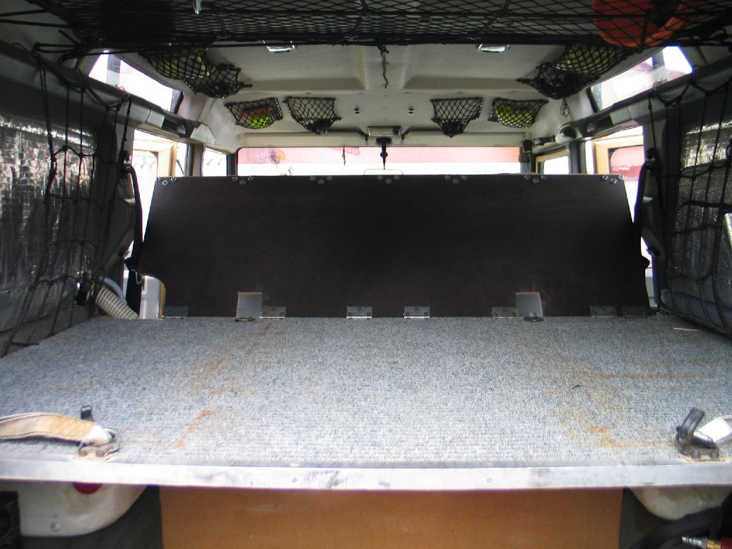

j'ai cette tente depuis Nov , à demeure sur la remorque , vraiment testé en Avril/Mai en Corse ( toute altitude et météo...) et durant quelques w.e de RB par-ci par-là...trés satisfait pour le tarif :papapoule a écrit :J'ai trouvé le concurrent "made in China" de Eezi Awn chez la marque SV (même structure, mêmes dimensions), pour beaucoup moins cher. Je vais peut-être bien me laisser tenter... Je me tâte encore...
la mienne vient de chez pro-road... même fabriquant chinnois de toute façon et il n'y à pas de logo au moins ! Ps : en début d'année il devait recevoir la taille au-dessus ! mais trop large pour le toit d'un Def ( et la remorque )... sont actuellement tous les 2 en rupture de stock pour un moment !
suffit de demander : puisque les gosse quand ils sont avec nous dorment dans le Def...( sinon c'est nous ) :jerome38 a écrit :Je suis assez interessé de voir ça, car je cherche à faire de meme, l'idéal étant d'aboutir à un systeme rapide à mettre en place et retirer du véhicule, sans modifier la configuration d'origine du 110SW.papapoule a écrit : Je suis d'ailleurs en train de me monter un système "fait maison" me permettant d'avoir un plan de couchage de 120 x 190 à l'intérieur après avoir rabattu la banquette arrière.
la partie planche du coffre est à demeure...j'ai juste un systéme de 2 planches en accordéon qui repose sur les dossiers des siéges , le frigo passe dessous , un matelas de clic-clac dessus et ça ronfle grave : ça me prends 5 mn pour le mettre en place et autant pour le replier !
J'avais déjà mit ce systéme en place sur le 110 dans les premiers mois de son achat ( c'était le montage du Disco que j'avais tout simplement posé sur les dossiers des banquettes de coffre ) :

Re: Tente de toit - demande de conseil
merci titof, c'est quelque chose comme ca que je vais faire. Peux tu detailler comment tu as accroche a la carrosserie ?
Merci et a+
Merci et a+
j'ai mit 2 profils équerre de chaque côté , ils sont fixés là ou tu visse les dossiers des banquettes/dossiers siéges , 2 planches ( 1 seule ne rentre pas ) fixées dessus ( à chaque fois je me sert d'écrou crampon dans le bois ) ensuite 2 planches avec charniéres en accordéon pour que ça see chevauche au repliage ! tout simplement...faut que je recherche les photos du montage...ce soir ! si tu viens au Land auvergne , tu verra en live !
