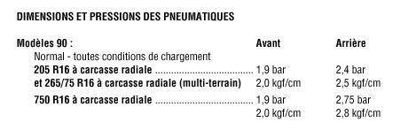

Voilà ce qu'il y a sur le manuel conducteur : 265/75 R16
