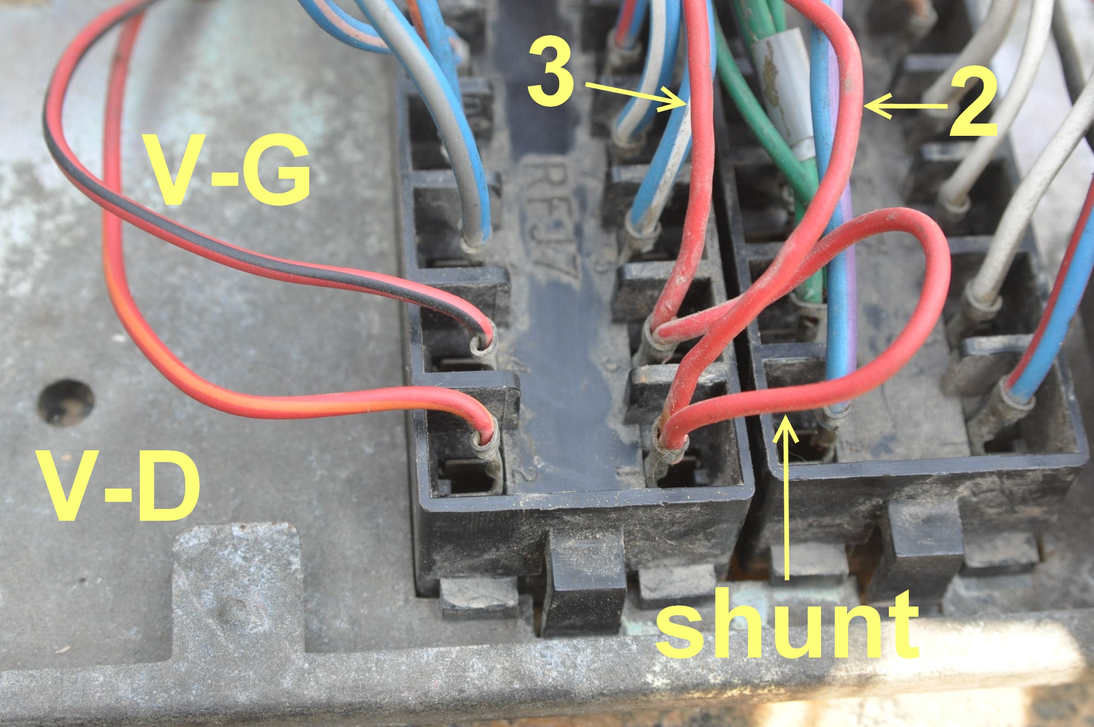

J'avais trois précisions à te demander et quelques photos pour les copains qui se retrouveraient dans se genre de situation
Voilà tu nous dis:
Ton 90, est bien une conduite à gauche?
Et puis:

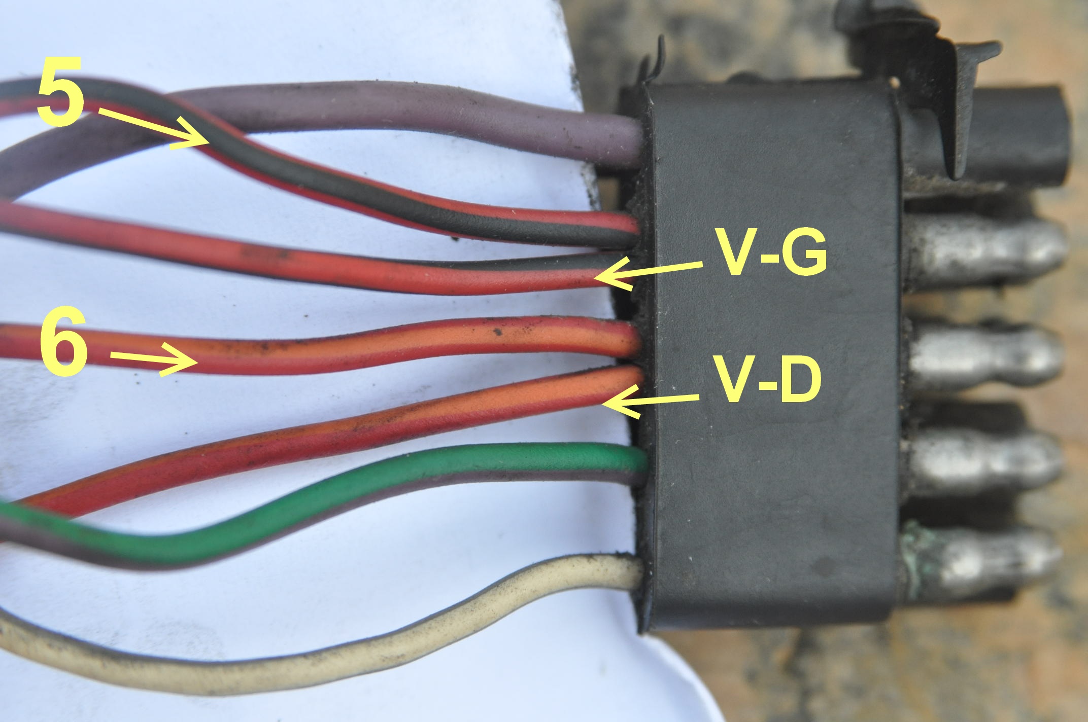

4) Le porte fusible.
Tu dis 12V coté droit c'est à dire du coté des veilleuses droites repéré V-D sur la photo et 8V sur le coté gauche c'est à dire du coté repéré V-G ?
V-G et V-D sont les départs protégés par les fusibles vers le circuit des veilleuses. Les repères 2 et 3 sont l'arrivées du +12V.
Je serais tenté de dire que ton fusible gauche ou ses contacts sont défectueux. 5) Lorsqu'on retourne le porte fusible: On retrouve les liaisons vers les veilleuses que l'on reconnait bien à cause de leurs couleurs et de l'autre les connexions 2 et 3 toutes les rouges et un shunt. L'arrivée du +12V en provenance du bouton de colonne se fait par le fil 2 donc sur le porte fusible de la veilleuse Droite.
Puis le shunt amène le +12V au porte fusible de la veilleuse Gauche.
D'où sur ma première conclusion, fusible ou porte fusible gauche défectueux, on peut rajouter le shunt à contrôler aussi.

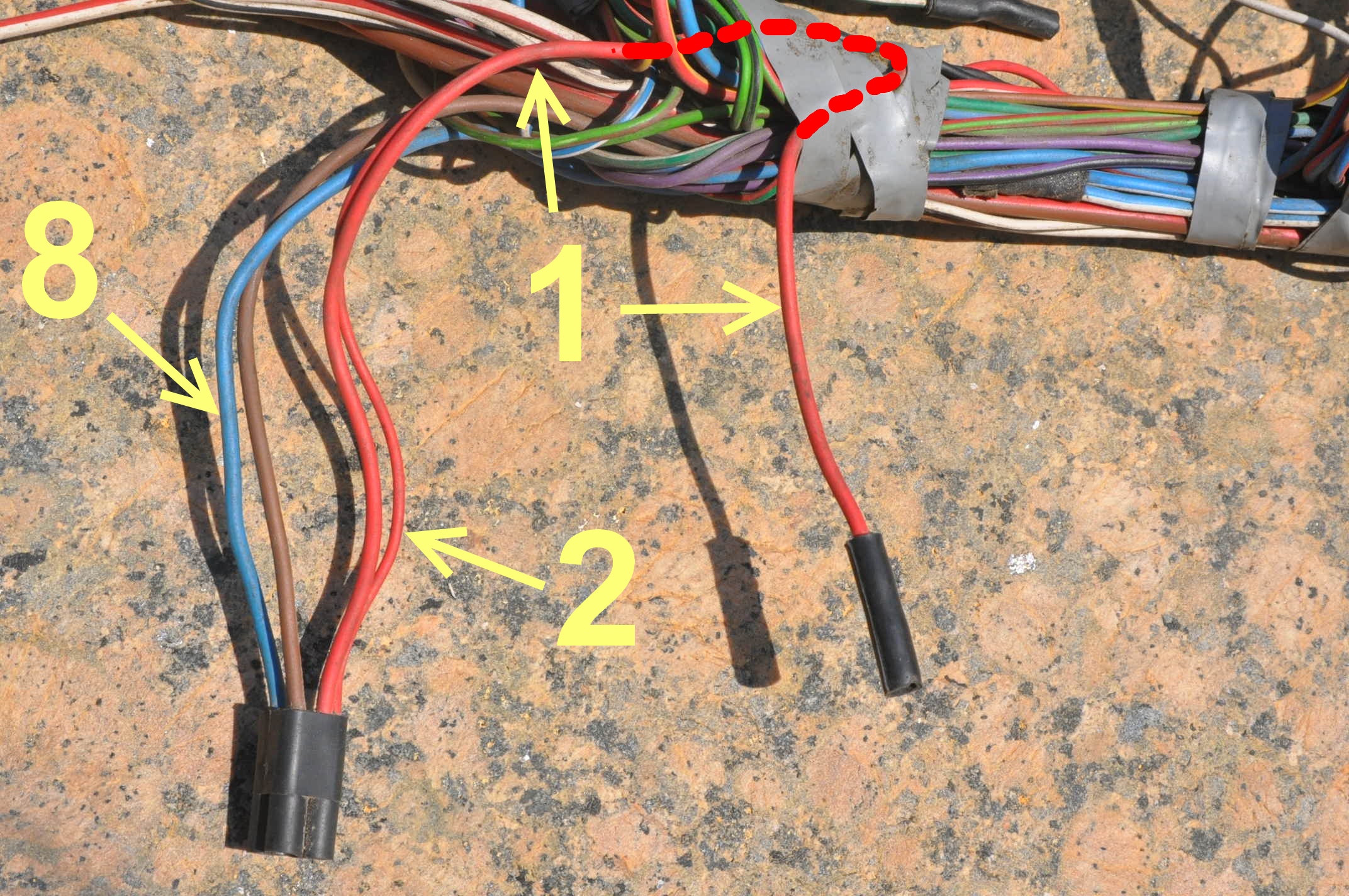

Le fil rouge repère 3 est un départ vers le bouton éclairage tableau de bord/ plafonnier 6) Connecteur vers faisceau arrière et départ vers le faisceau avant droit et le faisceau avant gauche. Du porte fusible, les fils rouge/noir et rouge/orange arrivent directement sur ce connecteur pour repartir dans leur faisceau respectif à l'avant gauche repère 5 et à l'avant droit repère 6 et vers l'arrière via le connecteur du faisceau de châssis. La panne étant la veilleuse avant ET l'arrière gauche, je ne pense qu'elle vienne de là. 7) De l'autre coté des fusibles des veilleuses, les fils rouges, liaison 2 et 3: Connecteur A:
C'est le connecteur du petit switch de colonne voir le petit thème qui en parle >ici<.
Lorsqu'on actionne le switch en position 1, on alimente les liaisons rouges 1 et 2,
par le gros fil marron qui est un +12V permanent non protégé sur les TD et D.Le fil 2 allant au porte fusible vers les fusibles des veilleuses. Les veilleuses s'allument sans le contact.

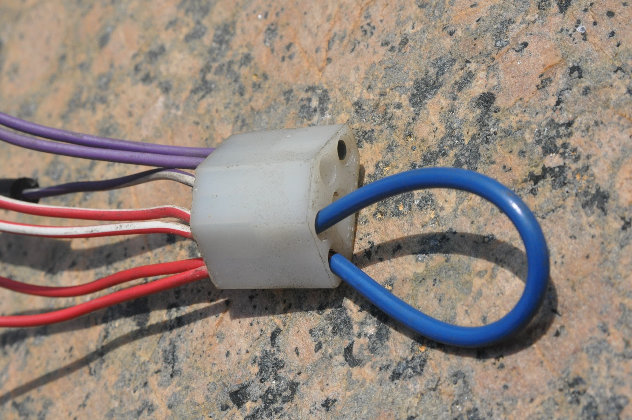

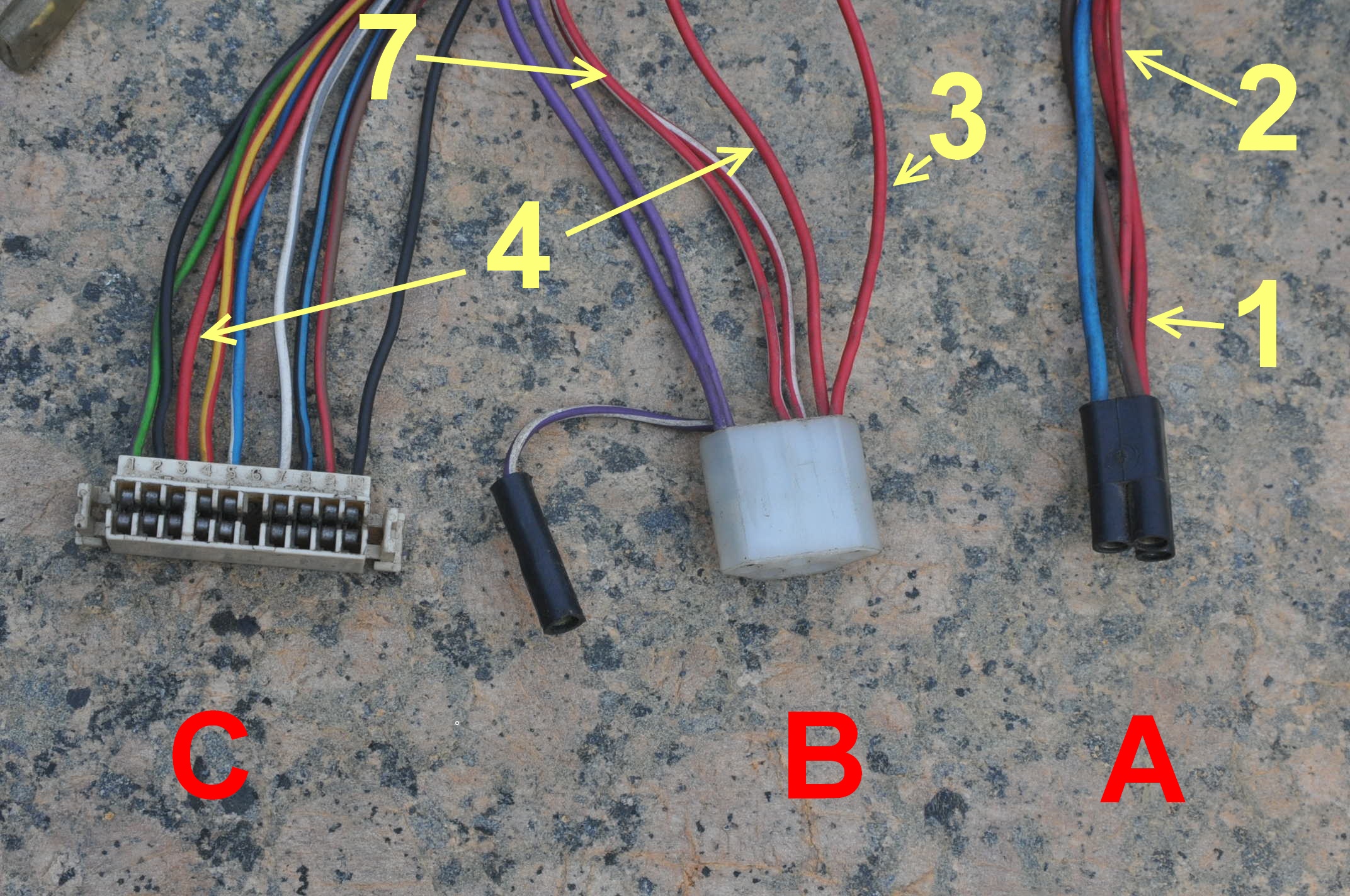

Connecteur B:
Déjà, il faut le voir sur le schéma l'inter 26, mais il faut aussi lui associé l'inter 24, dans la réalité, ils ne font qu'un et entre le schéma de l'époque et la réalité...
Normalement cet interrupteur est dans ton genou gauche.
En position 0:
La liaison 3 et 7 est réalisé, ton tableau de bord est éclairé si les veilleuses sont allumées.
En position 2:
L’éclairage tableau de bord est coupé.
En position 3:
Le plafonnier est allumé sans l'éclairage du tableau de bord, la liaison fil violet et fil violet blanc est établi.
Je n'ai jamais réellement compris a quoi sert l'extinction de l'éclairage des instruments tableau de bord? ( reste d'un blackout militaire?)
Connecteur C:
La liaison 4 alimente, le voyant vert des veilleuses au tableau de bord. Elle est repiqué avec la 3, la 3 est repiqué sur le porte fusible avec le shunt, le shunt est repiqué avec le 2 et le 2 arrive sur le switch de colonne qui alimente tout ce circuit jusqu'au voyant.
Connecteur B:
lbinbos57 a écrit : celle ci sont branchées sur l interrupteur du plafonnier qui a 3 positions !
apres j'ai regardé sur le schéma electrique et j'ai vue en position 26 un interrupteur
En position 0:
En position 2:
En position 3:
Connecteur C:
