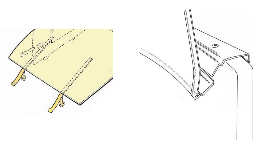

bonjour a tous,je voudrai enlever le hard top de mon def et mettre un bikini.je recherche des idees et des photos pour la fixation du bikini sur la baie de pare brise et au dessus des portes.pour la fixation arriere je vais mettre un arceau .

Pour la fixation à la baie du pare-brise, il y a eu la façon vintage (illustration à gauche) avec des attaches qui étaient cousues dans la toile. C'était du temps des series.
Depuis lors, le principe de fixation le plus usuel est un profilé ( windshield channel ou windshield rail ) que l'on visse sur la baie de pare-brise, et sur lequel vient s'accrocher le rebord du toit (illustration à droite).
NB : je ne sais pas pour quelle raison, le bikini chez Land Rover porte l'appellation bimini... Bimini soft top. Il a existé dans le catalogue NA sous la référence LRNA71725.
