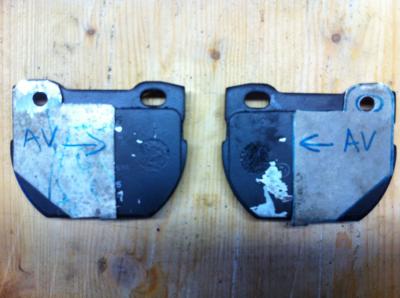

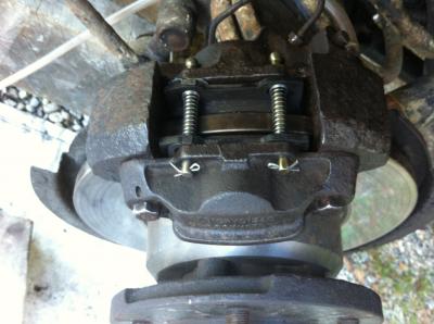

suite... voici les photos, les cales ont été réalisées dans une tôle galva que j'avais en stock, pour info parcours montagne et chemin hier, toujours pas de bruit au freinage !! le pied. :D
photo de mon modèle
photo de mon modèle
cales sur plaquettes
cales et plaquettes en place

Je profite de ce sujet pour y insérer le scan de la documentation livrée avec les plaquettes de frein arrière d'origine Land Rover.
Tout y est indiqué, la position du chanfrein ainsi que le sens des plaques anti-bruit.
Schéma de montage des plaquettes AR LR
