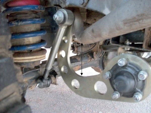

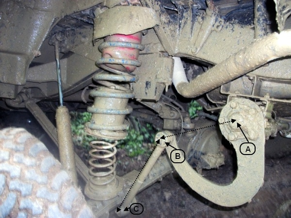

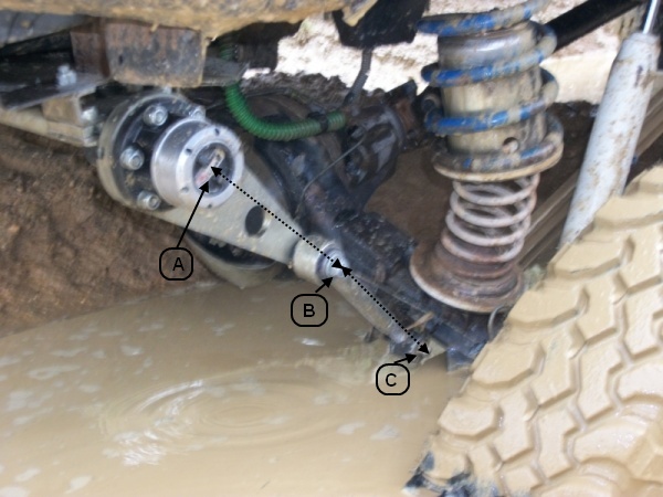

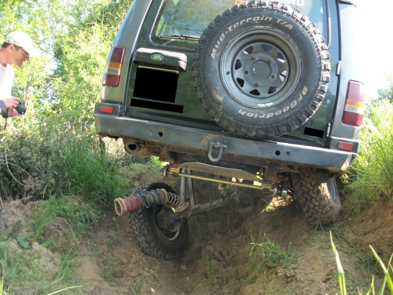

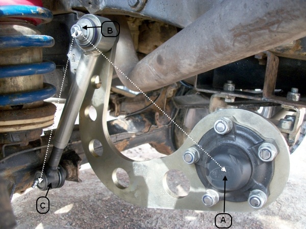

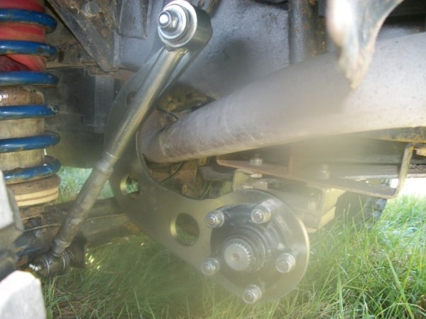

Suite à l'usage de ce système mis en place depuis un certain temps sur mon Land , voici quelques reflexions:
Le Système x-deflex fonctionne en utilisant le principe d'une double rotations succésives sur chacun des 2 cotés du pont ar:
a- la première autour d'un demi-arbre de roue placé juste sous le réservoir, à 30cm derrière le pont, comme la barre anti-rouli classique d'origine LR.
1- muni du coté Droit d'une pièce lattérale droite de 25,4cm (10")...et d'un moyeu déverouillable (24c) dans le prolongement du demi-arbre de roue LR (24c).
2- et du coté Gauche d'une pièce particulière contournant le pôt d'échappement, afin de ne pas écraser celui lors de la compression max des couples ressorts/amortisseurs, de 25,4cm de rayon (10")...et d'une main meneuse (24c) dans le prolongement du demi-arbre de roue LR(24c)..
Toute l'astuce réside dans la forme de cette dite pièce.
Aucune des pièces lattérales droites ou gauches lors de leurs rotations venant à toucher les ressorts ou tout et partie des éléments autour du châssis.(Goulotte de remplissage du réservoir, par exemple).
b- la seconde entre le pont ar et les pièces lattérales de chaque coté du châssis, avec des biellettes munies de rotules, coté pont, pas de vis à droite, ajustable en longueur de 21,5 à 24,5cm (8,5 à 9,6").
Main meneuse verrouillée: les 2 cotés fonctionnent presque symétriquement, en fonction de la souplesse en rotation sur lui même du demi-arbre de roue autorisant comme avec une barre classique anti- rouli 5 à 6cm de débattement de chaque coté du pont que l'on soit sur un LAND STOCK ou rehaussé max de 5 à 7cm. (2 à 2,7")
Main meneuse déverrouillée: les 2 cotés fonctionnent librement et d'une manière entièrement indépendante de part et d'autre du demi arbre de roue, comme si la dite barre anti-rouli n'existait plus.
Soit une distance totale max de 47 à 50cm entre les 2 points A et C lorsque le pont descend en détente max des couples ressort/amortisseurs, pivotant qu'en à eux suivant un arc de cercle dû aux Tirants de Pont ar.
autorisant une distance max entre les Supports HAUT et BAS de ressorts ar (coté châssis et pont) de l'ordre de 65cm.
et d'un angle max de ces mêmes Tirants de Pont ar par rapport au châssis: de 35°... pour une détente d'amortisseur ar de l'ordre de 18cm.

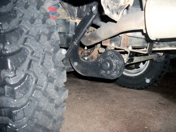

Cas particulier me concernant, pour des débattements peu courrant accompagné une rehausse plus importante:
distance max entre les points A et C: 62 à 68cm.
en rallongeant les 2 biellettes chacune de 15cm
et de refaire la pièce de Gauche sur le même concept d'origine, mais rallongée d'un arc de cercle 11 à 12cm suivant toujours le même rayon de 25,4cm.
autorisant ainsi une distance max entre les Supports HAUT et BAS de ressorts ar (coté châssis et pont) de l'ordre de 80cm.
et d'un angle max de ces mêmes Tirants de Pont ar par rapport au châssis: de 45° ...pour une détente d'amortisseur ar de l'ordre de 26cm.
L'espace entre la pièce de Gauche et le pôt d'échappement, land à l'arrêt sur une surface plane:
ensemble d'origine x-eng sur un land muni d'une rehausse au delà de +5 à 7cm .....plus celle-ci sera importante... plus l'espace en compression augmentera et moins les posibilités de détente des couples ressort/amortisseurs ar se feront ressentir.
même cas mais en ne rallongeant que les biellettes....l'espace tant à dimininuer fortement avec risque d'écrasement du pôt d'échappement en compression max des couples ressort/amortisseur ar.
et cette fois -ci en remplacant la pièce de gauche et les biellettes de part et d'autre afin d'obtenir de plus grands débattements max, sans que celle-ci vienne à toucher le pôt d'échappement en compression max des couples ressort/amortisseurs ar.

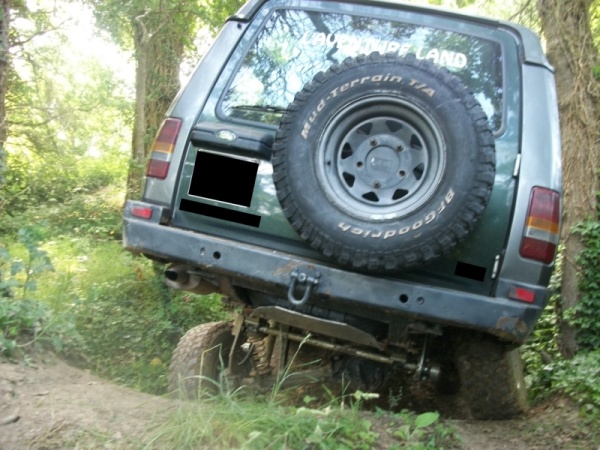

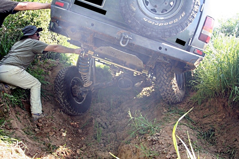

Juste par curiosité (utilisant mon range que pour de la ballade cool, j'ai pas besoin de débattements de dingue
Quand je vois cette photo:
Ca n'arrive jamais que le bras reparte en arrière plutôt qu'en avant? Je sais que ca arrive avec les barres d'origine... (sauf que c'est plutôt vers le bas plutôt que la position normal en haut
Les supports resoudés sur le châssis pour fixer la barre plus en avant, c'est dans le kit standard, ou une modif a toi pour tes grands débattements?
Re: Suppression de barres stab AV & AR
Bien remarqué
1- Lorsque j'ai installé la première fois l'ensemble standard de x-eng sur mon land, équipé de mes débattements hors normes, s'en y apporter la moindre adaptation à leur procédé, ce fut effectivement l'une de mes grosses craintes de voir si à un moment donné l'ensemble: "pièce latérale + biellette dans le même prolongement", aller se retourner.
Cela ne s'est jamais produit....les biellettes et les parties latérales, que cela soit à droite comme à gauche suivent toujours parfaitement les mouvements du pont en reprenant à chaque fois leur position initiale.....sans se retourner.
donc cela n'a jamais été pris en défaut au niveau sens de rotation.
2- En ce qui concerne les supports d'origine de la barre anti rouli, coté châssis:
Et bien à en croire le montage d'origine d'il y a 21ans, les barres anti-rouli montées à l'époque sur ce land n'étaient apparament pas standard.....les cotés de la dite barre anti-rouli ar mesuraient 37cm au lieu de 30 cm comme normalement sur l'ensemble les lands.....
mon land m'avait été livré ainsi en 1990 .....je n'en sais rien pourquoi ces barres plutôt que d'autres plus courtes? cela reste un mystère...pour moi.....
d'où le rajout, pour monter l'ensemble x-deflex, d'une équerre devant chacune des U d'origine afin de retrouver l'espace normalisé entre châssis et pont de 30cm ....et non de 37cm.....

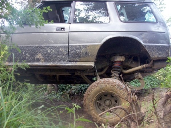

Salut Cipixess,
Tu as vraiment des débattements de
Juste 3 questions :
- si ton échappement, suite à une modif, ne passe plus par là, est-ce que la pièce de gauche doit conserver cette forme arquée ?
- en conduite TT hard, tu ne dois plus trop avoir de "levé de roue" qui sont généralement un bon indicateur que tu as atteint une certaine "limite" que je qualifierai de conjoncturelle (terrain, pente, position du véhicule, préparation et connaissance de ce dernier, etc etc) comment est-ce que tu gères cela ?
- en matière de motricité, ces débattements te permettent-ils de te passer de blocages sur les ponts ou en es-tu équipé ? Si oui, du fait des débattements obtenus les utilises-tu moins fréquemment ?
D'avance merci !

BoZ a écrit :Salut Cipixess,
Tu as vraiment des débattements de![]()
Juste 3 questions :
1- si ton échappement, suite à une modif, ne passe plus par là, est-ce que la pièce de gauche doit conserver cette forme arquée ?
2- en conduite TT hard, tu ne dois plus trop avoir de "levé de roue" qui sont généralement un bon indicateur que tu as atteint une certaine "limite" que je qualifierai de conjoncturelle (terrain, pente, position du véhicule, préparation et connaissance de ce dernier, etc etc) comment est-ce que tu gères cela ?
3- en matière de motricité, ces débattements te permettent-ils de te passer de blocages sur les ponts ou en es-tu équipé ? Si oui, du fait des débattements obtenus les utilises-tu moins fréquemment ?
D'avance merci !

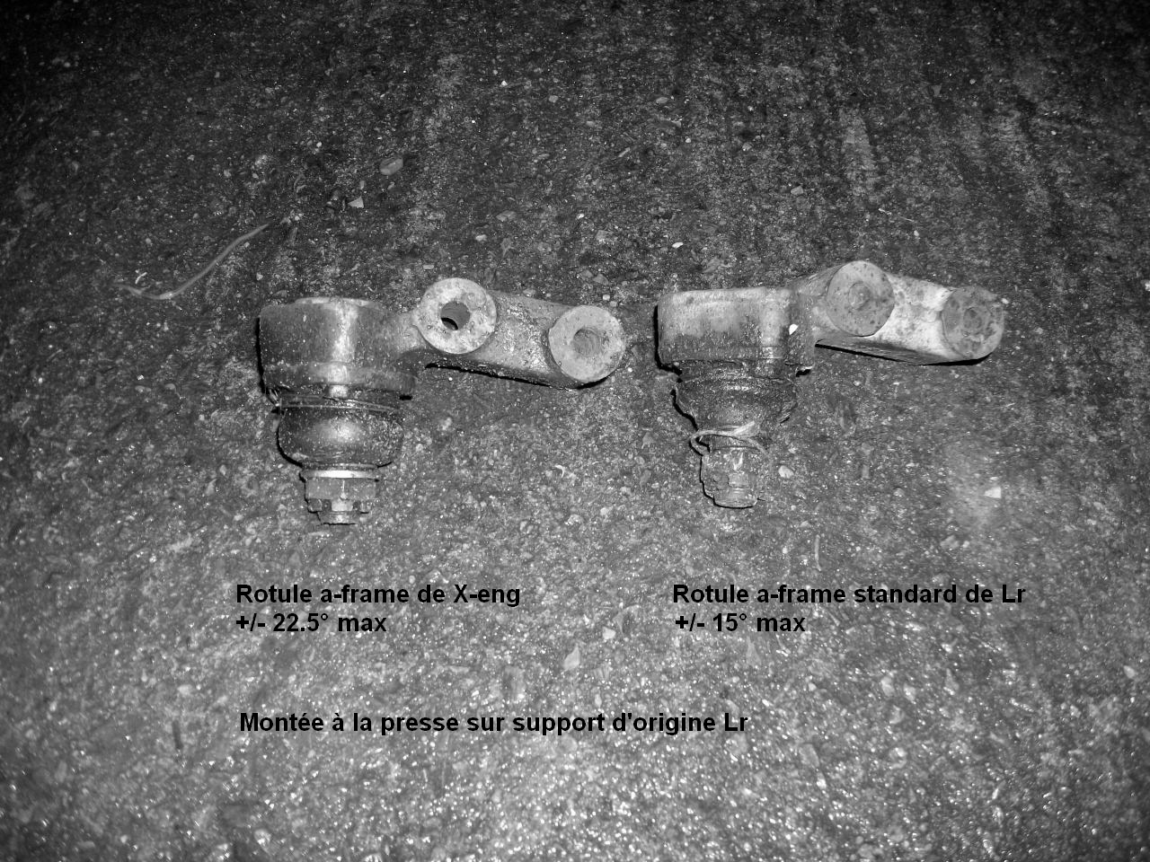

1A- et encore là les photos précédentes montrent des débattements sérieusement BRIDE par rapport à celui obtenu ci-dessous en déconnectant volontairement la barre anti-rouli x-deflex, où:
a1- les Tirants de pont (sur rotule) peuvent aller jusqu'à 53° d'angle par rapport au châssis.
b1- l'espace entre les supports HAUT et BAS de ressorts atteignant les 90cm...en détente max ....
même si le ressort coté châssis avait été retenu, l'ensemble ressort + ceux décomprimés de x-eng (les x-pring) auraient de toutes les façons déboités.
c1- l'angle de pont par rapport au châssis: 27°....dû à une rotule a-frame particulière limitant l'inclinaison de celui à +/-27° au lieu des +/-15° d'origine LR.
d1- l'arbre de transmission ar Grand Angle de 32° arrivant à sa limite.
e1- ainsi qu'un pincement fort prononcé des silentbocs des yeux des amortisseurs, coté pont....
ceux coté châssis étant mis via un procédé à la DEVON4x4 permettant une double rotation des yeux d'amortisseur sur le même axe....
f1- le pont ar remontant de plus de 25°.
g1- la roue ar gauche se déplaçant de plus de 30cm vers l'avant.
h1- quant à la roue ar droite reculant dans l'intérieur de l'aile de plus de 20cm.
j1- le haut de roue ar gauche , 35cm sous le bas de caisse du Land....les 4 roues restant bien accrochées au sol.
ext..ext...
BREF, une expérience volontaire extrême à ne SURTOUT PAS IMITER, bien sûr.....sous peine de CASSE assurée même si les 4 roues restent bien acrochées au sol ...et si.... et si...
Le Rôle du X-Deflex, une fois rebranché, étant de ne plus atteindre ces croisements de pont extrêmes pour la sécurité des éléments composant la dite suspension....comme une sangle de retenue de pont....en gros se fixer à une limite plus "raisonable"...
quelques photos de cela, pour le fun...à en faire pâlir quelques uns:
changer de trajectoire pour ensuite poursuite la progression:

Salut Cipixess.cipixess a écrit : c1- l'angle de pont par rapport au châssis: 27°....dû à une rotule a-frame particulière limitant l'inclinaison de celui à +/-27° au lieu des +/-15° d'origine LR.
S'agit-il de la rotule suivante : "X-A Joint Wide Angle 'A' Frame Ball Joint" ?
-> http://x-eng.co.uk/X-Ball.asp?MID=2
Bonjour,Magoo a écrit :Salut Cipixess.cipixess a écrit : c1- l'angle de pont par rapport au châssis: 27°....dû à une rotule a-frame particulière limitant l'inclinaison de celui à +/-27° au lieu des +/-15° d'origine LR.
Non pas vraiment.
La rotule a-frame indiquée çi dessus est une rotule ayant néanmoins l'avantage de pouvoir être mise en lieu et place de celle d'origine LR de +/- 15°.
Mais sans pouvoir être recentrée si rehausse il y a, tout comme celle de lr, et donc de se retrouver de faite: non perpendiculaire par rapport à son axe, coté pont.
Celle-ci autorise non pas +/- 27° d'inclinaison max du pont ar par rapport au châssis mais +/- 22.5°max. (tarif: dans les 60 bonbons en valeur locale, TTC port compris).
Ce qui permet l'utilisation totale d'amortisseurs ar allant jusqu'à 30cm de course totale impossible à atteindre sans cela au lieu des 21cm de course standard d'origine LR, en Tout Terrain.
Celle de +/-27° est un autre montage particulier, puisque plus grosse et de forme différente, mise quant à elle sur un support spécifique lequel est fixé directement sur les bras de a-frame.
Pouvant être recentrée si rehausse il y a, donc avec la possibilité de se retrouver bien perpendiculaire par rapport à son axe, coté pont, comme à l'origine sans rehausse. (tarif: dans les 300 bonbons en valeur locale, TTC port compris).
Ce qui permet l'utilisation totale d'amortisseurs ar allant jusqu'à 36cm de course totale impossible à atteindre sans cela, en Tout Terrain. voir page 5 dans :"Rotule de pont arrière QTS: quelle rotule de remplacement?"
http://www.landroverfaq.com/viewtopic.p ... 4&start=80
je pense aussi sérieusement à ce système.
Mon problème = changement d'amortos pour des TF117 (hauteur "standard").
Sortie tt : l'une des rotules de la barre stab se replace de travers : la barre stab recule et se coince contre le réservoir de GO. J'ai du démonter et changer les SB + vis de fixation des rotules par prudence.
Los d'un entretien, le garagiste remarque (quelques semaines plus tard) que les ressorts AR ne sont pas correctement en place (et il les remet en place).
J'ai l'impression (mais c'est peut-être une coincidence) que ces amortos débattent plus que ceux d'origine ? du coup je crains de remonter la barre, parce que si ça doit recommencer à chaque croisement un peu haut, ça va vite me gaver.
Faisant plus de route/piste que de TT, j'aimerais garder cette barre, d'où mon intérêt pour la X-eng.
dilemme : je remet des amortos génuine ? je prend la X-eNG ? Je met des sangles antidébattement ?....en tous cas, des cones anti-déboitement pour les ressorts, ça oui...
Comme le dit si bien Victor Urgo : "Qui pense...ment !"
- Messages : 6211
Salut,Bougnat-110 a écrit : dilemme : je remet des amortos génuine ? je prend la X-eNG ? Je met des sangles antidébattement ?....en tous cas, des cones anti-déboitement pour les ressorts, ça oui...
Voila, pourquoi ne pas approfondir ton dilemme... La barre stabilisatrice qui se retourne, j'ai déjà eu le cas. Comme je ne fais pas des sauts sur piste rapide, j'ai éliminé la solution des sangles.
Par contre mettre des tampons plus épais , limite le croisement pont simple. Ma configuration étant ressort de 130, et amortisseur Bilstein.
Les cônes anti déboitement sont légion lequel choisir? Il y a ce genre de produit chez gwynlewis4x4.co.uk, mais je ne sais pas quoi en penser: A+
