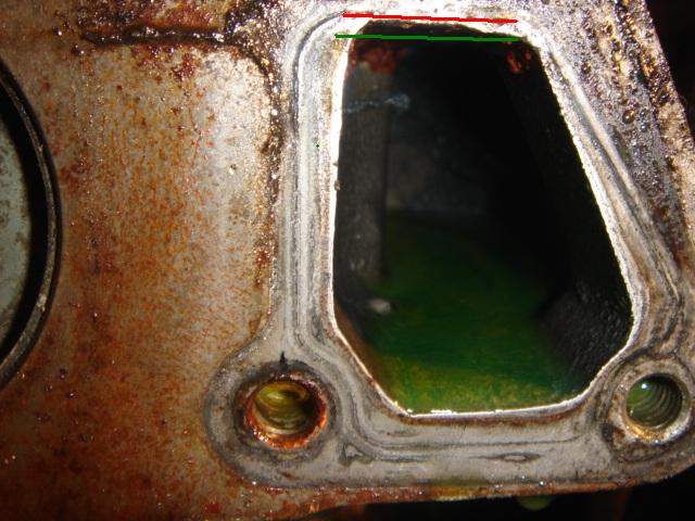

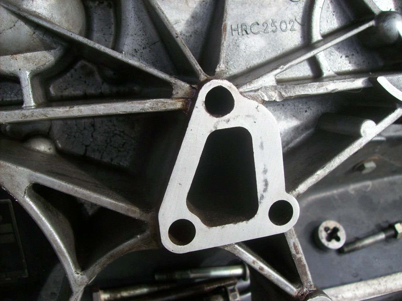

Bonjour Nanard
Je ne pense pas car il faudrait au contraire pouvoir monter le joint encore plus haut .
Regarde les photos de Tarimes et même celle que tu as posté en fev 2010.
La lumière du carter n'est pas en face de celle du joint et de même pour le bloc moteur, cela fait un cumul de défauts..
Sinon dans le post de Kébir il parlait de jeu a mesurer entre le carter et le bloc moteur sur les vis en bas du carter.
C'est une idée que j'avais envisagé la première fois, eh bien ce matin au remontage j'ai utiliser le vieux joint revolver
pour faire cale sur ces deux vis là.
J'ai aussi mis deux feuilles joint de chaque coté du joint revolver soit quelques dixièmes.
Je n'ai pas de crainte pour la courroie, la pompe a eau neuve avait un support de poulie plus court que l'ancienne de 8 dixièmes.
les cotes ont l'air souples.
Pour l'instant çà tourne bien.Le plateau est chargé prêt à partir. Je change mon siège pour un siège de coupé Alfa GT.
Pour l'accès je n'ai pas de soucis vu que j'ai supprimé le ventilo et son visco.
Steph.
Steph.

Re: Dépose du joint pistolet en image.. Disco 300TDI
c"est vrai qu'il n'y a pas grand chose en face
Bon ben met quand même de la pate à joint loctite noire ça fera pas de mal et good luck
Le mien a été remonté par un "pro" avec de la Loctite noire de chaque côté.
Depuis, plus la moindre fuite (alors qu'avant...).
Parfaitement, Klug tu as raison de préciser des deux côtés, le mien est monté comme ça et ça pisse plus du tout( même si pas monté par un proKlug a écrit :Le mien a été remonté par un "pro" avec de la Loctite noire de chaque côté.
j'utilise de la pâte loctite résistant a haute température et aux hydrocarbures pour monter ce joint et pas de fuite.

Une fuite d'huile importante du joint spi derrière le pignon de vilbrequin m'a obligé a prévoir une immobilisation du Disco( joint remplacé il y a 1 an avec le remplacement de la distri soit 40.000 km) .
Comme je mange toujours du ldr et que je n'ai pas de fuite significative j'ai tombé la culasse.
Joint de culasse parait neuf, un cylindre très blanc: verdict au contrôle de la culasse 2 FISSURES.
Test des injecteurs 180 bars pour ceux qui se sont démontés,celui qui a eu beaucoup de mal à se débloqué (rouille importante) 350 bars sans ouverture malgré un démontage et un nettoyage des pièces internes.
J'ai trouvé une culasse neuves pour 450€ j'appelle demain pour savoir de quoi il retourne.
A bientôt pour de nouvelles aventures
