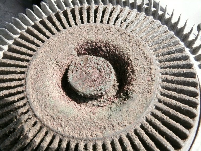

On voit que c'est un peu gras et verdâtre. Le liquide du visco qui coule ?
Le fait est que lorsqu'on le tourne à la main, c'est dur.
Le nettoyage n'apportera rien dans ton cas.

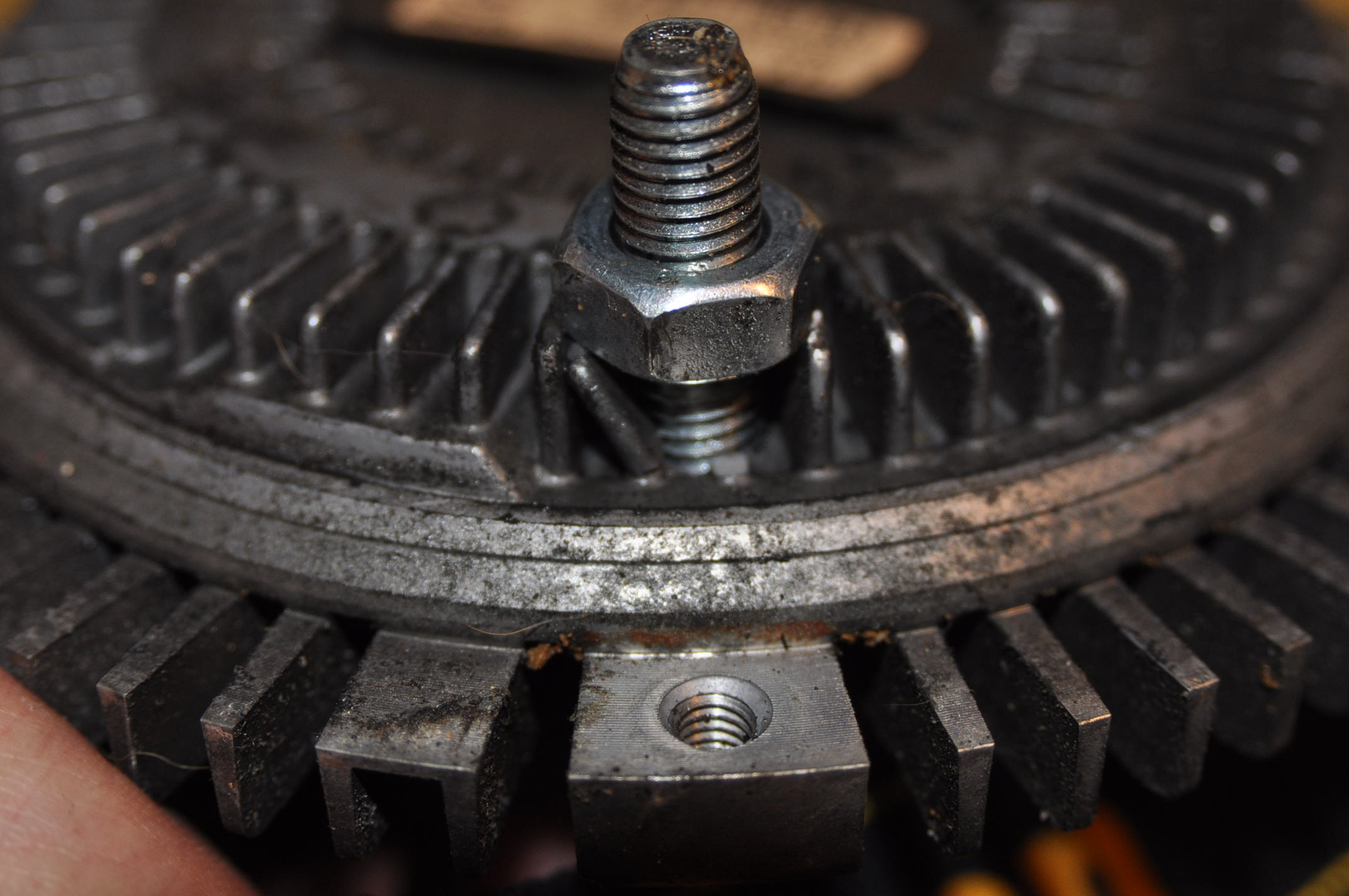

Pour bloquer le visco tu fais une petite patte métallique en L d'un coté sur un des plat de l'écrou, et de l'autre sous une des petites BTR pour la maintenir. Tu peux faire deux patte si tu es frileux. A+

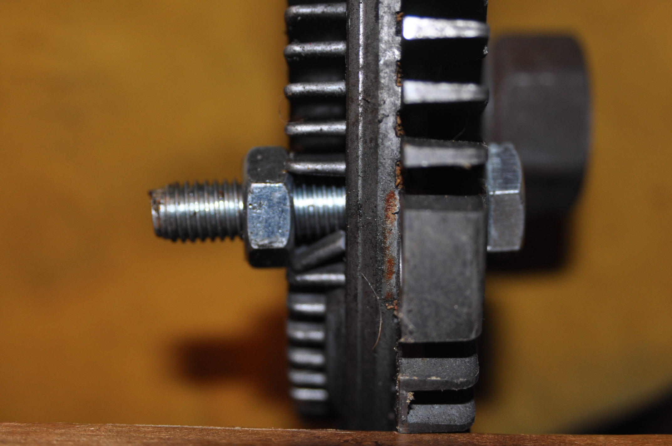

Oui bien sur...Tu ne prends pas trop du clinquant pour faire la patte, mais une tôle de 1 a 2mm suffit largement.
Mais si tu as peur, il y a un moyen radical pour bloquer le visco, foutu pour foutu:
1) 2) 3) A+

Bah, rien a ciré, il est mort de toute façon. Et si popoke est frileux, il peut mettre une deuxième vis pour équilibré . Mais, je te vois venir, tu penses au roulement de la pompe à eau, ta sentimentalité te perdra .The Pater a écrit :L'équilibrage doit être top...n'est-ce pas ?LØLØ a écrit : Mais si tu as peur, il y a un moyen radical pour bloquer le visco, foutu pour foutu:

Un coté sur une des 4 vis qui tiennent l'hélice sur le visco, l'autre sur une des 3 vis qui tiennent la poulie sur la pompe a eau!rrquebec a écrit :Tu le met où ton bout de tôle ?Feub a écrit :Tu peux pas équilibrer, y'a 3 vis sur la pompe a eau, et 4 pour l'hélice... Mais le temps d'un essai, on va pas hein, pour un petit bout de tôle
RRquébec
Il faut le mettre dans le 'bon sens', afin que moteur tournant le bout de tôle soit en tension, sinon il risque de se tordre...

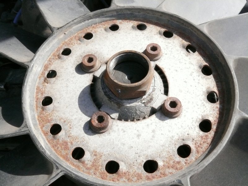

Petite question.
Je veux récupérer le ventilo pour le monter sur le visco neuf.
Il est fixé par 4 vis sur le visco démontable avec une clé Allen.
Le pas est normal ou inversé ?
Elles sont bloquées, montée au loctite ?
Je suppose que je dois chauffer pour les débloquer ?
Si oui, je risque d’endommager l'hélice en plastique ?

Re: autre disco v8 (de 95) température d'eau qui monte fort.
c'est un pas normal. Perso je les démontes sans chauffer, mais bon tout dépend qui l'a monté en dernier...
Bonjour,Feub a écrit :Salut,
Jamais vu ça, pas de traces de loctite, bloqué à mort...
La clé Allen, à la limite de sa résistance, aucune vis ne bouge...
Un copain m'a suggéré l'emploi d'une clé à choc.
Je me suis souvenu, que j'avais une clé à choc électrique.
J'y ai mis un clAllen dessus.
Deux sont venues, une autre a bien résisté et la dernière était problématique.
à force d'essais elle est venue.
Même l’hélice était collée au visco et j'ai du forcer pour la décollée.
Est ce du au sel l'hiver ?
Au produit antipoussiere mis sur les chemin tres corrosif pour l'alu et les métaux ?
Enfin, c'est venu !
