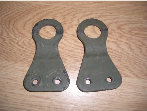

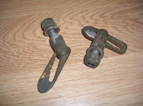

Bonjour la Communauté,
Sur mon Def 130, le montage d'origine à poignées assistées de ressorts pour le verrouillage de la ridelle arrière de la benne est fatigué. Les poignées se déverrouillent seules, la ridelle s'ouvre donc en roulant.
J'aurai aimé remplacer ce système par le système qui est monté sur les pick-up non HC avec les pièces suivantes :
ref : MUC8748
et
ref : MUC8746
Des remarques quant à ce montage sur une benne HC ? Résistance, adaptation, etc etc.
Je suppose que si il y a une différence entre le système HC et non HC, c'est pour une bonne raison... :?:
Dernier point : je n'en ai pas trouvé sur le web à des prix correct avec expédition vers la Nouvelle Calédonie. :x
Si l'un d'entre vous à un pick-up en déconstruction et me fait une offre raisonnable pour une paire de chaque avec envoi vers les antipodes tout en acceptant un règlement par Paypal, je suis partant.
D'avance merci.

Le problème principal que je verrais pour ta fixation, c'est que les montants de benne sont en alu épais, et que tu ne pourras donc pas utiliser l'écrou de la clé de luce montrée en photo, à moins de trouver une emplacement accessible par l'évidement des feux arrière ???. As-tu regardé jusqu'ou remonte la partie évidée?
Il faudrait idéalement trouver une clé de luce qui soit montée sur une plaque comme c'est le cas sur les séries, et que tu fais tenir avec plusieurs vis vissées dans le montant.
De même, la tole plate, pour pouvoir la fixer sur la ridelle, il faudra faire des cales (mais là, rien de bien compliqué).
Ensuite, n'oublie pas que la clé de luce est un vrai killer: si tu les laisses en position "ouverte" pendant que tu charges, tu comprendras rapidement, et après quelques bleus tu n'oublieras plus de les refermer :mrgreen:

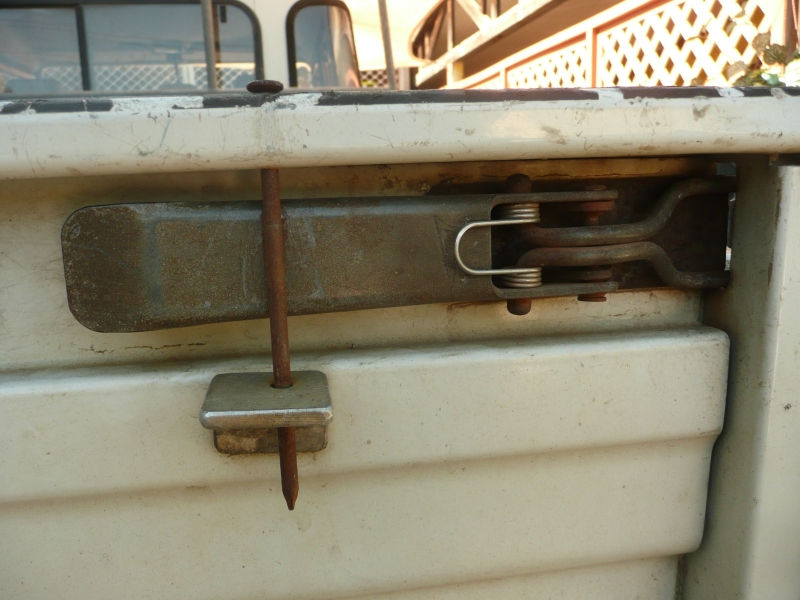

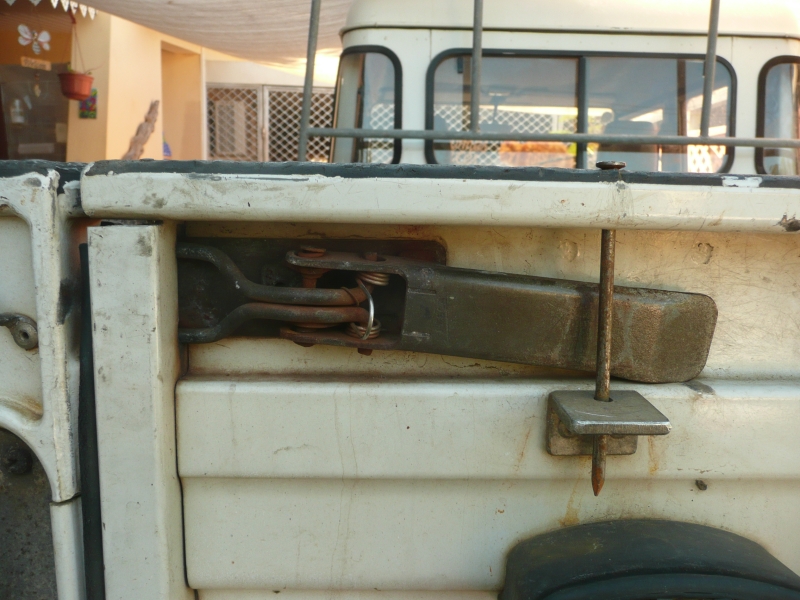

J'ai réglé mon problème temporairement de la façon suivante :
et
Manque juste un bout de durit à enquiller sur la pointe du clou pour éviter qu'avec les vibrations il ne sorte de l'équerre du bas et se mette de traviole.
En même temps je n'en ai pas encore perdu... :mrgreen:

BoZ a écrit :Salut à tous,
et
Un gros clou, :o c'est là tout ce que tu as trouvé comme solution, j'y crois pas :mrgreen: mets au moins un coup de disqueuse sur la pointe et débrouille toi d'assurer le clou avec un petit cordon ou bout de câble au cas où il se fasse la malle. non mais :D A+

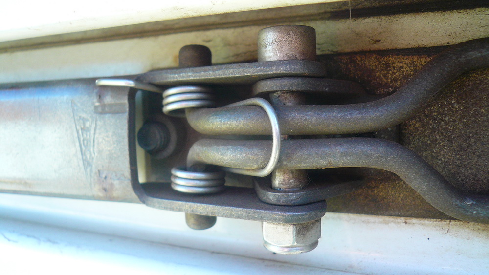

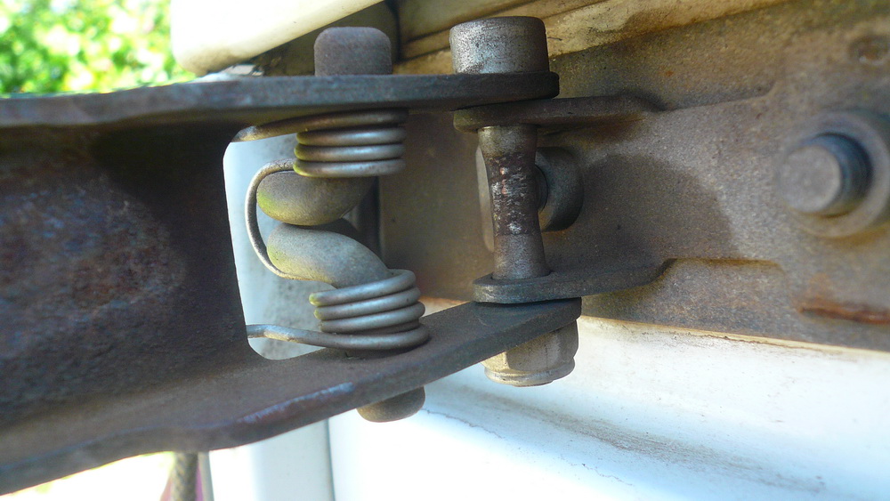

Voilà les modifications que j'ai fait sur sur mes fermetures de ridelles.
J'avais constaté que les poignées ne semblaient pas bien se fermer car l'axe de pivot bloquait leur plaquage contre la ridelle.
J'ai donc viré l'axe, pour le remplacer par de la boulonnerie de diamètre 8 en inox, mais là , le remède est pire que le mal!
J'ai donc monté ma boulonnerie sur ma perceuse et réduit à l'aide d'une ébarbeuse la taille afin que le verrouillage puisse être plus efficace et que les vis de maintient du mécanisme puissent passer.
Diminution du diamètre de l'axe qui frotte encore un peu sur les vis apparemment !
Remplacement axe de fermeture de ridelle.
