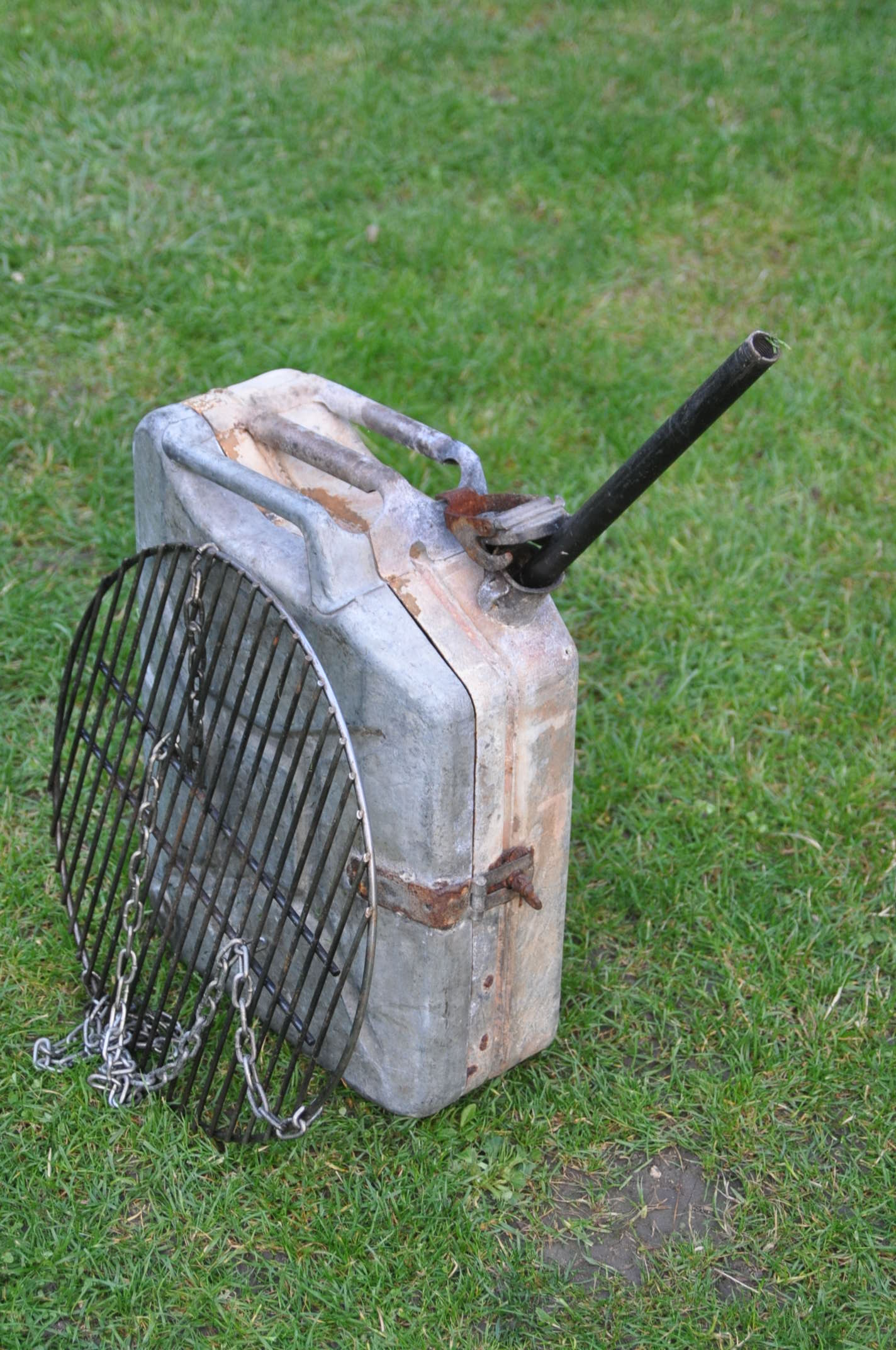

Pour illustrer cette mise en scène réalisé par des membres du club anglais des série III en hommage au frère Wilks à qui nous devons tous ici énormément. Cela m'a donné l'idée d'ouvrir ce petit thème un peu futile, sur: comment recycler nos pièces détachés land ?
Un barbecue réaliser presque entièrement avec des pièces land hormis la grille, la chaine et le jerrycan qui a déjà quelques heures bivouac. Pour le reste, je vous laisse deviner :wink:
En position replié. L'un des intérêts serait de conserver certaines pièces d'occasion qui peuvent éventuellement servir aussi en cas de casse :wink: .

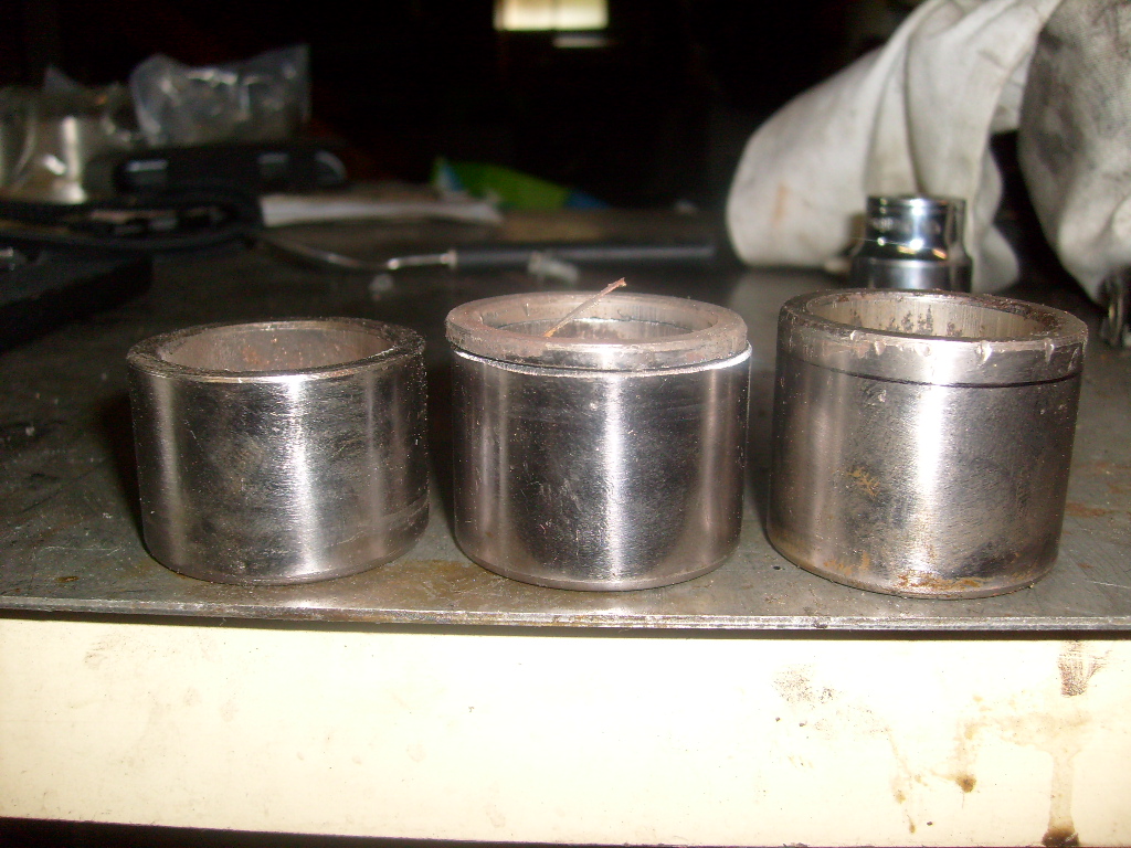

Dans le style "rien se prend tout se transforme" :
Les pistons d'étriers av d'un RR Classic ont le même diamètre que ceux de l'arrière seulement ils sont plus long de 5,45 mm .... Pour ma part c'était pile poile la partie oxydée .
Re: REBORN! ou comment recycler ses pièces land HS.
les surfaces d'appui sont-elles parallèles? A+
lorange
Messages : 750
Message non lu par lorange »
nanard833 a écrit :Salut,
Il est clair qu'il faille qu'elle le soie :mrgreen:
Vérifié au pied à coulisse :wink:
quel outil as tu utilisé pour le tronçonnage? A+
lorange
Messages : 750
Avec un disque fin comme tu peux le constater sur la photo .... J'ai bien calé/serré le piston sans le rayé puis découpé au trait et rectifié à la lime .
