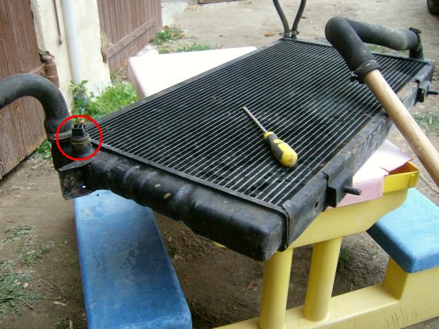

pour info la sonde des ventilos se trouve là:
(photo de l'ancien radiateur)
en fonctionnement normal, la jauge se trouve toujours au milieu....
- est-ce normal cette montée en température en charge ?
- avec un visco, ça donnerait quoi ?
vos idées, remarques...je suis preneur
POLAK
Oui, la montée de température en charge est normale, ou du moins la production accrue de chaleur, mais dans ton cas ta puissance de refroidissement est insuffisante ou ta sonde déconne.
Avec le viscocoupleur d'origine tu ne devrais pas avoir de problème mais le système electrique a du bon aussi, si il est correctement dimensionné.
Tu as dit qu'un ventilo est HS, ta puissance de refroidissement avec un seul ventilo electrique en travaillant à pleine charge n'est plus suffisante, rien d'alarmant, mais il faudrait remettre ca en ordre sinon tu ne pourras pas lui en demander beaucoup.
Regarde si il n'y a pas une couche de merde sur la surface de la sonde coté eau, qui ferait un peu isolant, et qui provoquerait le déclenchement plus tard que prévu.
Et assure toi aussi du bon fonctionnement de tes ventilos, si leurs charbons sont bouffés ils peuvent tourner sans donner tout la puissance qu'on attend d'eux.
Et une mauvaise masse ne facilite pas les choses non plus, le courant ne passe pas tel qu'il le devrait.
Bref tu as des controles à faire quoi.
Sinon ta sonde sur la photo, c'est sous l'arrivée ou au dessus de la sortie radiateur qu'elle est installée? (connais pas trop les radiateurs de V8)

pour ce qui est de la sonde, elle se trouve en partie supérieur droite sous la durite, donc elle prend la température en sortie moteur/calorstat

Vu que tu semble apprécier les gros bains de boue, démonte ton radiateur et repose le a plat comme sur ta photo, prend un simple jet d'eau (pas de nettoyeur haute pression, sinon tu vas plier toutes les ailettes!!) Et tu fais couler a travers... Parfois, il faut un truc fin genre fil de fer (ou fer plat qui rigidifie la lame d'un essuie glace) a passer entre les ailettes pour déboucher le passage!!
Sinon, la sonde il vaut mieux la mettre plus bas, en cas de manque de liquide tu seras plus sur qu'elle baigne dedans... Et sinon, un visco à monter en cas de tractage, ça serait pas mal, aucun ventilateur électrique ne peut ne serai-ce qu'approcher la capacité de ventilation d'un visco :wink:
