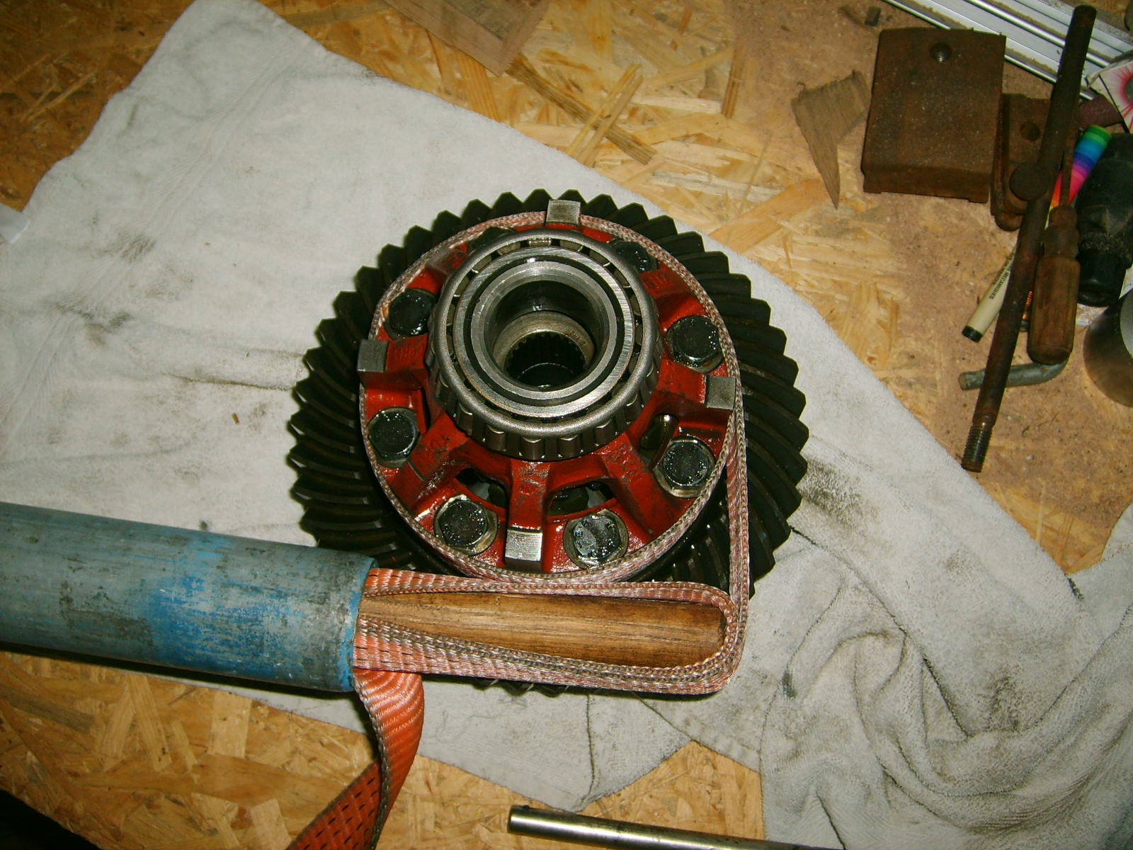

voila la galère qui commence,
le 110 d'un pote avait les roulements arrière naz,
démontage tout salle, donc prépa d'une commande pour tout sa!
En attendant les pièces, démontage du coté gauche
et là l'orreur, des bouts de ferrailles partout et pas de roulements "cassé".
Pas de trace d'usure sur les demie arbres.
Et la je découvre qu'il n'y a pratiquement plus de dents au pignion d'entrainement droit du diff!
Comment je peut m'y prendre pour restaurer tout sa a moindre cout?

- Messages : 13981
Re: Réglages d'un Salisbury
Tu veux dire que tu as les dents d'un planétaire qui ont disparus. Dans ce cas, tu remplaces satellites et planétaires et les rondelles butées. Pas besoin de changer les roulements et les réglages.commandoscala a écrit : Et la je découvre qu'il n'y a pratiquement plus de dents au pignion d'entrainement droit du diff!
Mais ta photo laisse supposer la présence d'eau, ce qui peut être dommageable pour les autres pièces et de plus des dents ont pu se balader. Donc, les dégâts peuvent être plus importants.
commandoscala
- Messages : 203
- Enregistré le : 12/12/2010 12:09
Pour la presence d'eau, c'est du au fait qu'il n'y a plus depuis quelques jours et un coup de carcher
de fusées sur le pond!
Et aussi probablement a des impurtées types orange rouille sur toute la partie haute du corps,
a proximitée de la vis banjo
, sa me rapelle une bonne partie du sujet!
Je n'ai pas de vue éclaté du diff cela m'aurais aidé!
C'est la partie en sortie du diff coté droit, dans laquelle viens ce loger le demie arbre, qui n'as plus de dents.
J'ai aussi une question pour le controle du jeu axial de la courrone?
Le pignon d'entrainement, ne fausse pas son controle lorsque tout l'ensemble est en place?

- Messages : 13981
Procures tu le manuel d'atelier.commandoscala a écrit : Je n'ai pas de vue éclaté du diff cela m'aurais aidé!
AMHA, l'autre coté est aussi un peu usé, non ? A moins que de l'huile et/ou la photo fausse mon jugement.C'est la partie en sortie du diff coté droit, dans laquelle viens ce loger le demie arbre, qui n'as plus de dents.
Il faut que le pignon d'attaque du couple conique soit en place pour vérifier la bonne position de la couronne, si tu veux vérifier.J'ai aussi une question pour le controle du jeu axial de la courrone?

On dirai bien que les deux côtés sont bouffés....

Bonjours , effectivement les deux cotés sont bouffés!
Comment est-ce possible?

La cause la plus probable de comment c'est possible c'est un défaut de lubrification.
