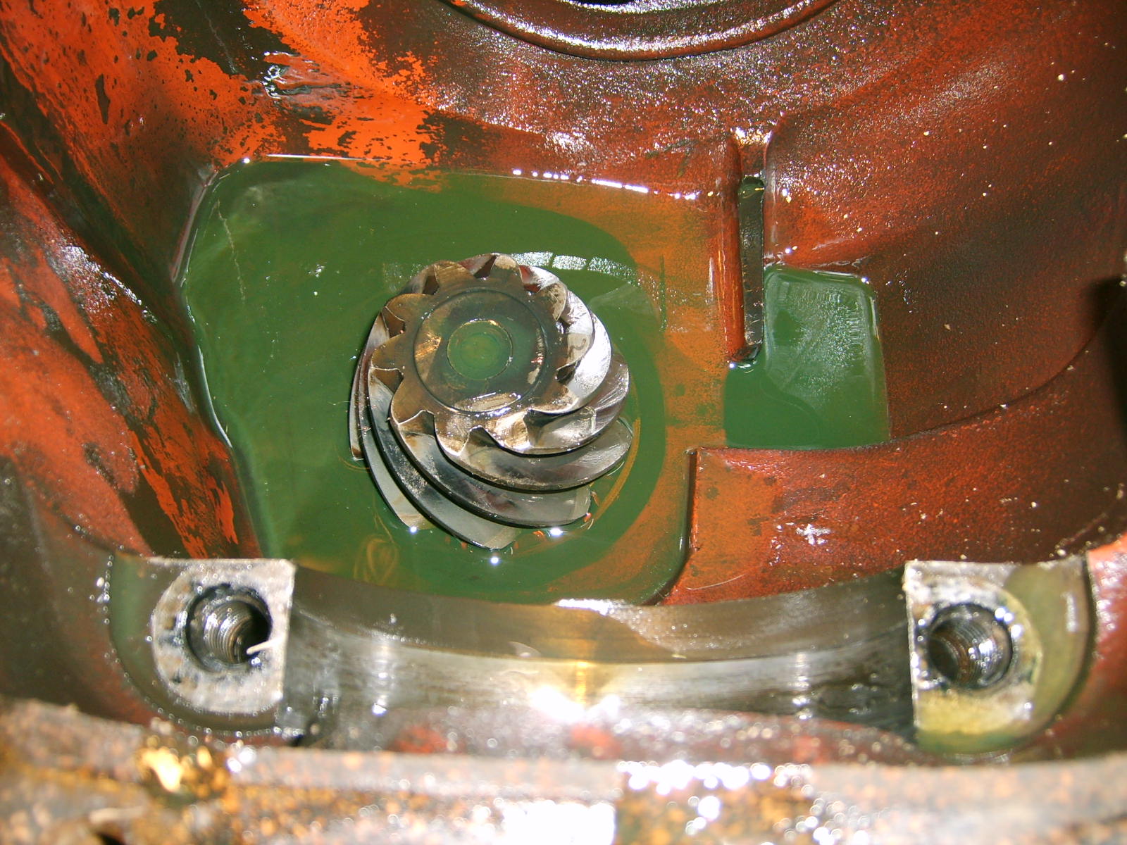

Lesther110 a écrit : Démontage du diff, :shock:
Grosse marrade (très jaune enfait!)
Ce que tu veux dire c'est que la première photo représente en fait le planétaire qui n'avait plus de cannelures ?
Si c'est le cas, rappelles toi ce que j'ai écrit plus haut : A moins que de l'huile et/ou la photo fausse mon jugement.
:mrgreen:

Au fait le diff. en question avec des cannelures usées de planétaires, cité par commandoscala (c'est lui qui sait), est le miens.
Sinon constat fait sur un pont de 109 militaire et celui d'un 110 (les deux sont des salisbury): les seuls points différents sont sont le pignon d'attaque et la couronne.
Pignon d'attaque 109
pignion d'attaque du 110
