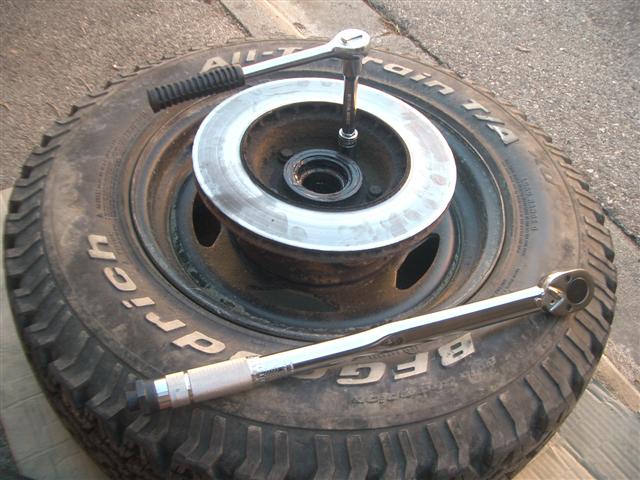

On pose le moyeu et son disque directement sur la roue permettant un desserrage aisé des vis de fixation du disque :
Clé Facom de 14 :

Serrage à 73 Nm (couple indiqué au manuel atelier) :
