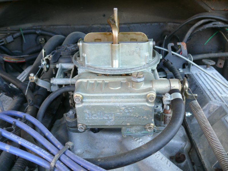

Sur mon range V8 de 94 automatique, j'ai fait monter un carbu holley.
Quand je suis au ralenti sur park, qui d'apres le compte tour doit tourner vers 1000 tours, tout est ok
Quand je passe une vitesse, le ralenti tombe a 700 tours peut être moins , le moteur claque (ou cale...)
Si j’accélère un petit peu, il ne claque plus.
Je suppose donc, qu'il me faut remonter le ralenti.
Qu'en pensez vous ?

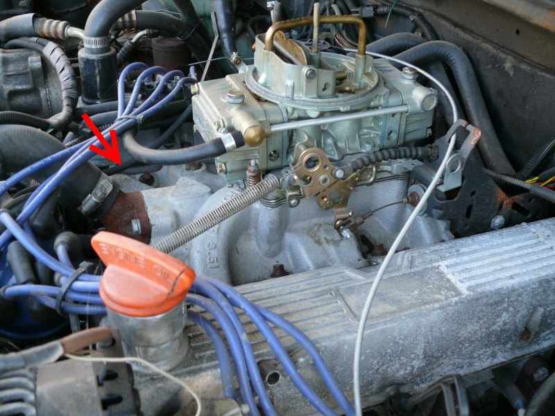

Salut, peut-être un problème de dépression. C'est à dire que l'avance automatique ne se ferait pas correctement peut-être? ou n'est plus correctement initialisé?
Qui a monté ce carburateur un spécialiste?
La durite repéré à l'aide de la flèche rouge va sur la capsule de l'allumeur? Quelle est son état? sa dureté? son trajet?
Quand tu aspires dedans, perçois tu un déplacement même léger du plateau?

Bonjour,LØLØ a écrit :Salut, peut-être un problème de dépression. C'est à dire que l'avance automatique ne se ferait pas correctement peut-être? ou n'est plus correctement initialisé?
Oui un ''spécialiste''.
Je devais être son premier client ... et il devait avoir oublié ses cours...
Si je te faisais la listes des problèmes rencontré tu aurais peur...
Donc maintenant, les seuls spécialistes en qui j'ai confiance, c'est vous !
Merci pour ton aide.
Je regarde ça demain
RRquébec

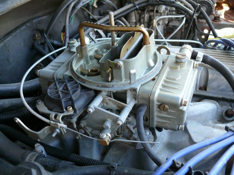

Vous allez rire mais avec le carbu, j'ai eu une notice pour un Truc avenger carburetor 0-90470 0-90670 0-90770
Mais ça serait trop facile si c'était la bonne.
D'apres ce qu'on m'a dit, ce n'est pas la même référence mais ce sont les même réglages. Donc la notice qui n'est pas la bonne est bonne quand même.
Elle est en anglais bien sur donc je n'y comprend rien.
sur les photos ça ressemble beaucoup à celui du PDF
si ça interresse quelqu'un je peux scanner la notice.
