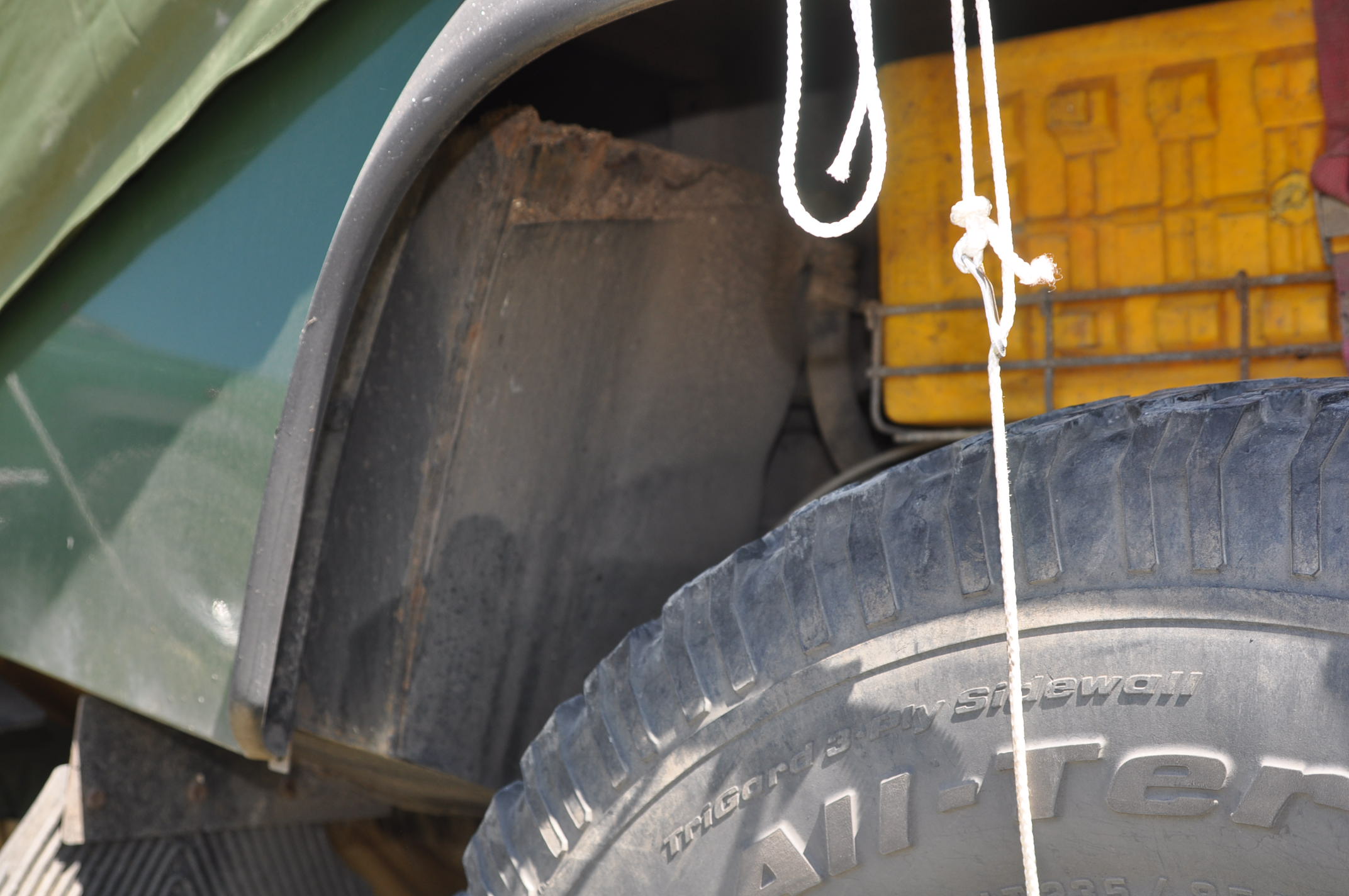

Salut, c'est un réservoir dans ce genre là, mais de l'autre coté.
J'ai eu ce montage dans le temps sur mon premier 110.
C'était un réservoir plastique dure genre de ceux que tu peux trouver chez Narbonne Accessoire, il était entouré de mousse et tenait par une tôle qui l'entourait entièrement sur la partie basse et coté roue. fixé en haut sur le passage de roue et au fond sur la traverse arrière.
La jauge était constituée d'un tube transparent vertical extérieur, il fallait que je regarde en dessous, sous le même angle que la photo pour en connaitre le niveau. Souvent je devais le nettoyer.
La contenance était de 40 litres environ.
Il y avait une petite pompe électrique avec un contact à dépression, le robinet était extérieur à coté de la plaque d'immatriculation.
Je suis incapable de me souvenir par où s'effectuait le remplissage

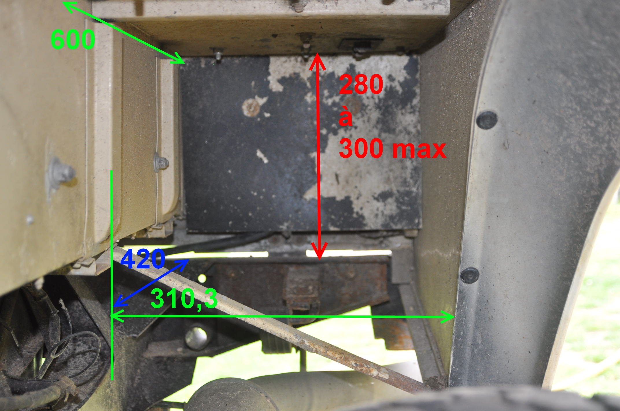

L'emplacement disponible grosso modo, a chacun de voir en fonction des vis qui dépassent et autres renforts. Là il s'agit d'une caisse de 300, les formes du passage de roue changent avec le Td4 en 2007. La cote 310,3 est prise entre le sommet du renfort et le bord du retour d'aile qui permet de fixer l'élargisseur d'aile avec les "tétouilles" plastique noirs, on peut donc gagner 10mm si on se tient à l’intérieur sachant que l'aile peut s'écarter un peu si l'on enlève la petite barre "rigidificatrice" du bas.
La cote 280 à 300 max est prise du dessus de la traverse en tenant compte des vis et du renfort pour 280 et sans les vis pour 300. Le premier renfort supérieur quant a lui est situé à 390 du fond.
La cote 420 est déterminé de façon a ce que le coin bas du réservoir n’apparaisse pas à l’œil sous le passage de roue si l'on par au droit du dessus de la traverse.
La cote 600 peut être pondéré, mais elle prend en compte le fait de ne pas gêner en cas de croisement de pont et l’esthétique de l’œil pour que le réservoir n'apparaisse pas sous le passage de roue.

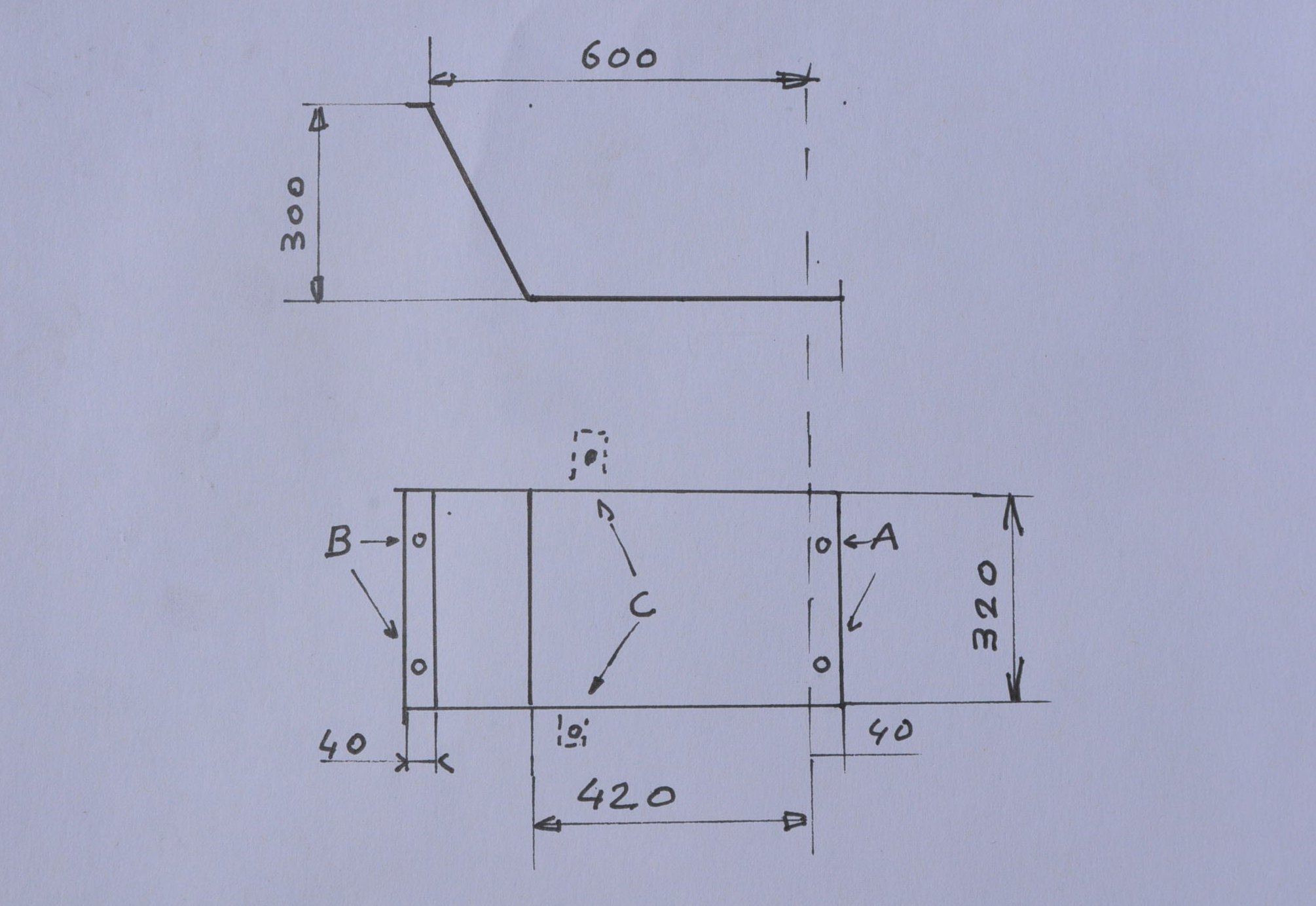

Je pencherai pour une tôle plié dans ce genre: Les trous en A pour une fixation sur la traverse.
Les trous en B pour une fixation sur le passage de roue.
En C prévoir petites pattes et trous pour remplacer le rigidificateur d'origine par la tôle de protection du réservoir.
Cela fait un espace d'environ 48 litres. On peut en compliquant un peu le pliage gagner quelques litres en jouant sur la hauteur et en faisant un pliage supplémentaire en A.
Tout ça, c'est une base de réflexion, il faudrait faire un gabarit en carton, pour pouvoir peaufiner les cotes, avant de se lancer dans l'achat et le pliage d'une tôle.

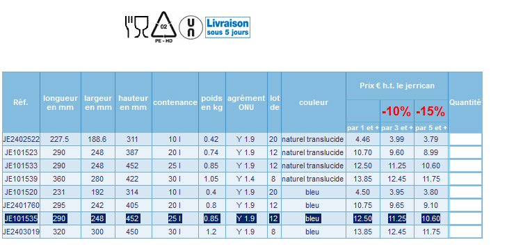

Si l'on prend la cote basse comme longueur maxi, on peut loger un bidon standard de 25l.
C'est peut-être trop peu?
Avantage, ça se trouve facilement.

D'ailleurs, en couplant plusieurs petits bidons standard pas cher, on peut peut-être remplir l'espace et ça évite à la flotte de trop ballotter. Après, le pb est de ne pas avoir de fuite au couplage, mais ça, c'est pas ce qu'il y a de plus compliqué. Il faudrait trouver une gamme de réservoir qui ont une cote de 300 pour la largeur dans l'aile, et diverses autres cotes en hauteur et profondeur.disco200tdi a écrit :Si l'on prend la cote basse comme longueur maxi, on peut loger un bidon standard de 25l.

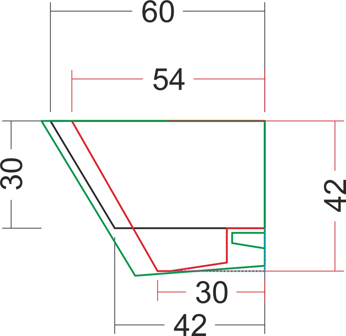

Franchement, je penche de plus en plus vers :
Et retailler un peu le fond pour le rendre defender compatible
J'ai passé un moment sous mon aile (celle du 110) et le pot me gène pour prendre toutes les mesures. Alors, je vais d'abord couper mes soudures et tenter de retrouver la position d'origine le l'échappement. Ensuite placer un gabarit en carton du réservoir et voir les modifs. Je pense pouvoir faire un bas en escalier pour contourner le support de pot puis un plan incliné qui rattrape les 300 mm à l'angle inférieur du passage de roue.
Un schéma vite fait :

Et si on "pousse" ce réservoir vers la roue tout en veillant à ce qu'il ne dépasse pas,
on n'arrive pas à le caser sans toucher à la bride de support de l'échappement ?
Les 6 cm suffisent ils ?

Salut, on peut raisonner à l'envers:bisnouk a écrit : Et retailler un peu le fond pour le rendre defender compatible![]()
Rendre le defender réservoir compatible soit en déplaçant la patte de fixation sur le longeron. Soit, car je pense que cela est nécessaire transposer le système de fixation du pot sous la tôle de protection. Voir même remplacer la dernière gamelle du pot par un simple tube ayant un système adapté pour sa fixation au blindage du réservoir.
Bof... compliqué ça...bisnouk a écrit : Je pense pouvoir faire un bas en escalier pour contourner le support de pot puis un plan incliné qui rattrape les 300 mm à l'angle inférieur du passage de roue.
Je pense qu'il faut mieux garder le réservoir en entier.
Aménager une petite trappe de visite dans le passage de roue pour accéder au bouchon de visite du réservoir.

Oui tout est possible et je ne suis pas adepte du faire compliquer quand on peut faire simple !
Mais, il ne faut pas oublier que les 42 cm du réservoir dépasse du bas de de la caisse même si on déplace (supprime) le support de pot. Et si on le déplace le réservoir à gauche, c'est pire, il sort du passage de roue, la marge de 6 cm n'est qu'en haut.
Marche ou pas marche dans le réservoir, il n'y a qu'environ 3/4 du fond à retravailler pour ne pas qu'il dépasse.
