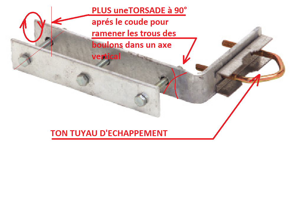

Tu peux aussi modifier une patte standard comme celle -ci par exemple Tu la trouves ici
