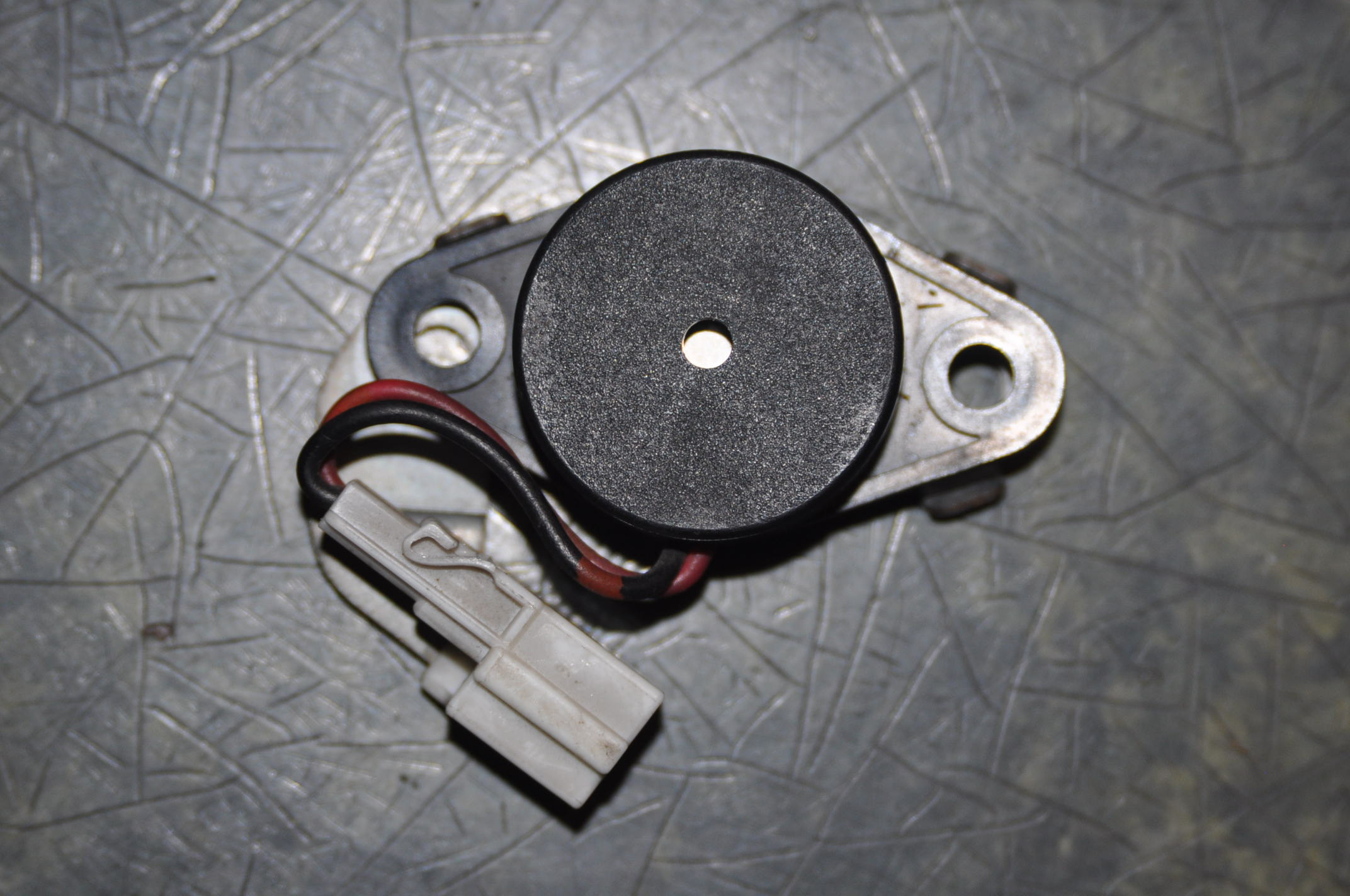

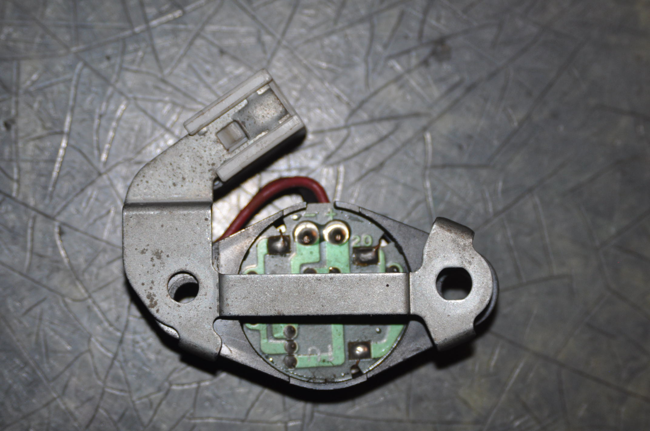

Salut, j'ai retrouvé un buser ou biper dans mon bordel peut être provenant d'un Nissan.
Il y a deux fils aussi un rouge ( +12V) et un noir pour la masse.
1) Je pense le monter, en plaçant le +12V sur le circuit des veilleuses, et la masse sur le contacteur de porte.
