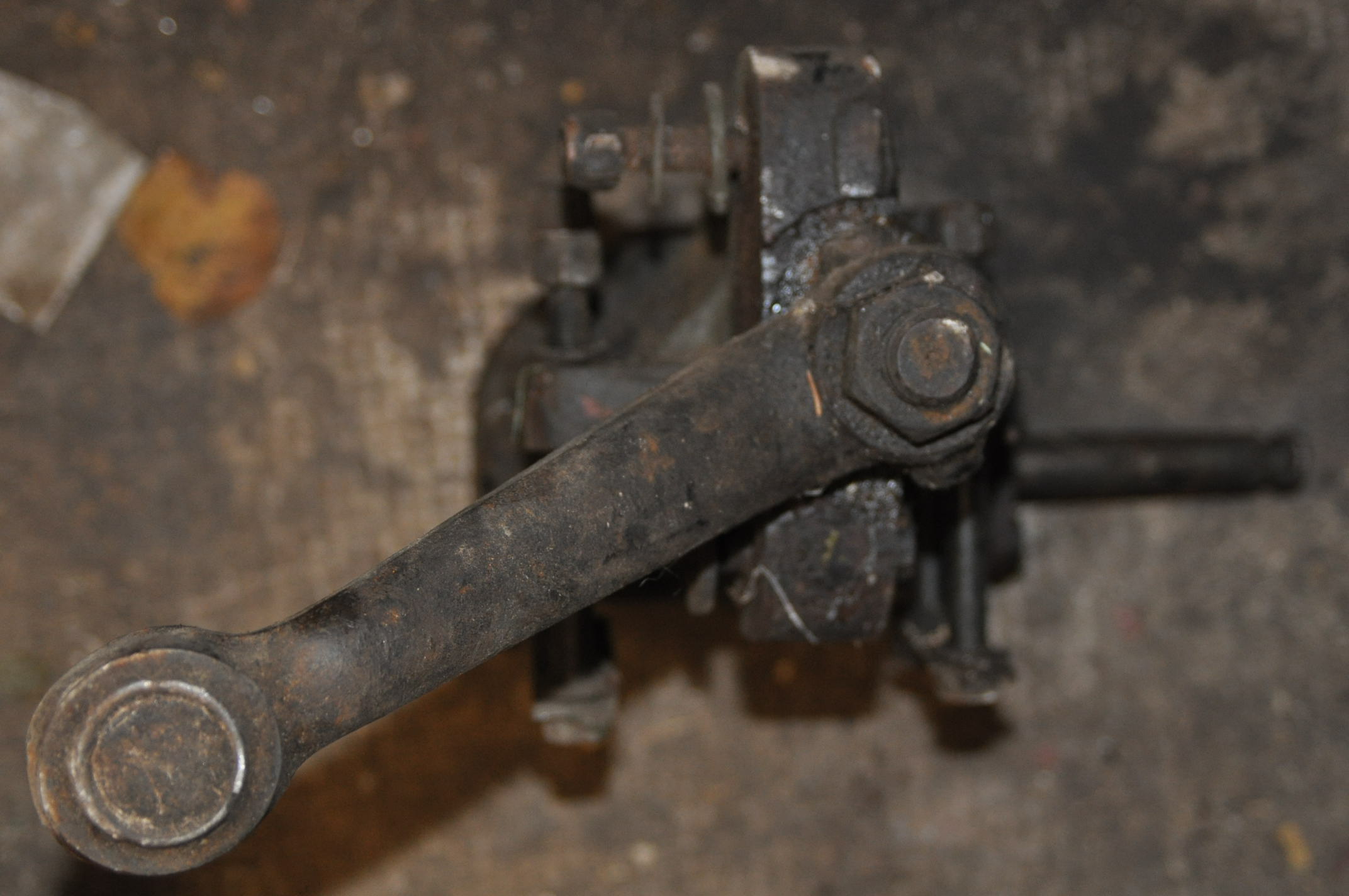

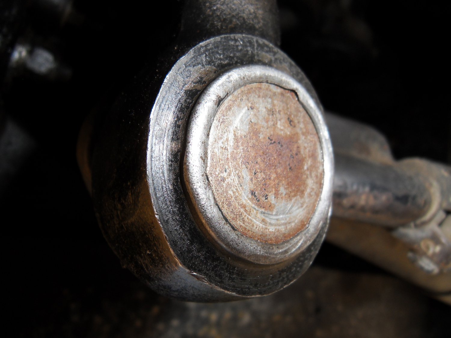

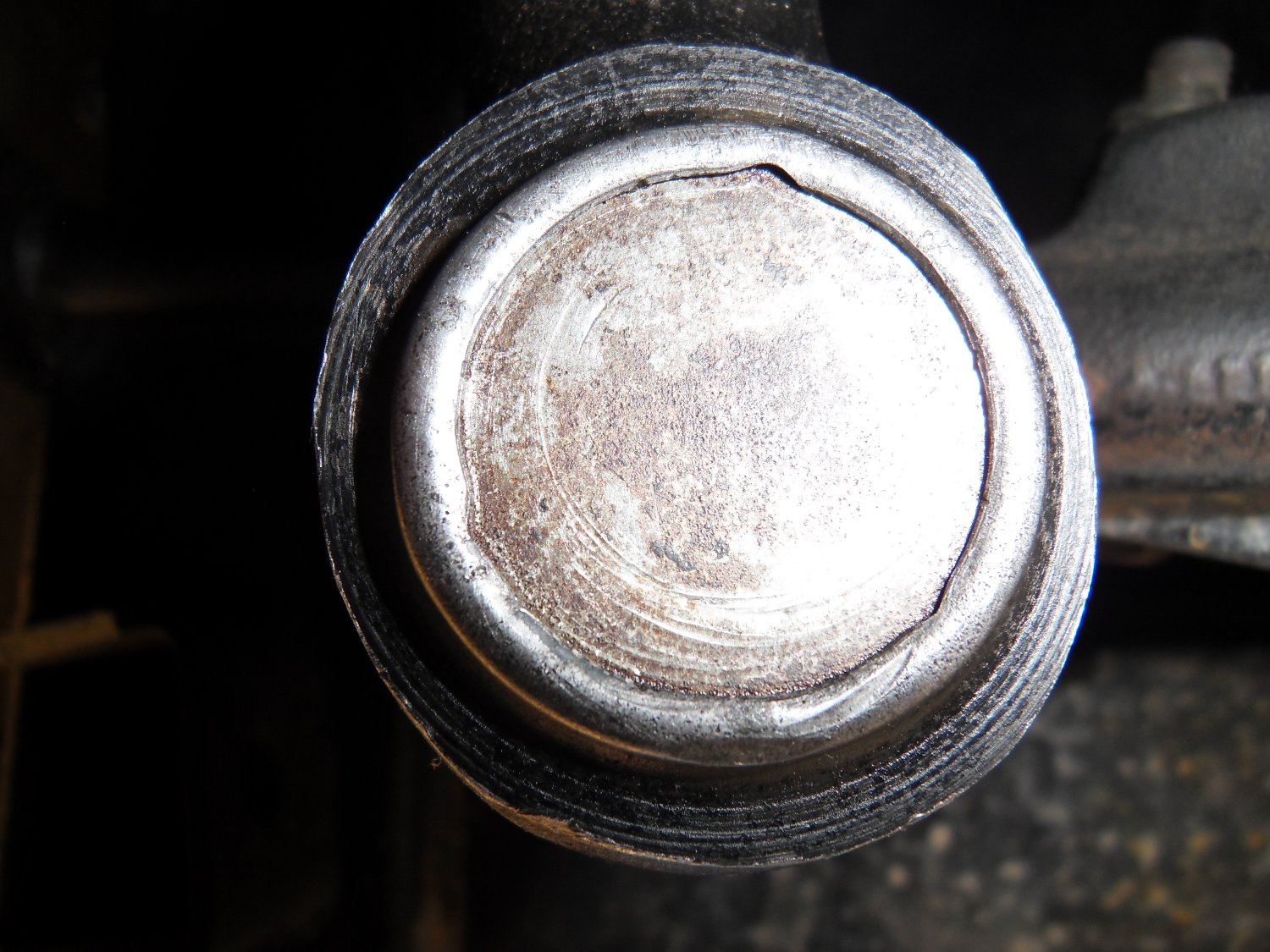

Salut Pater, salut torero, OK j'ai tout compris, merci pour les infos. Je n'ai pas mis 600x400, mais j'ai essayé de trouver un compromis pour qu'on voie sufisemment les détails sans attendre 1/4 d'heure que l'image arrive.
J'ai mis 1500x1125 en jpeg ; ça me donne 289 Ko pour la première et 198 Ko pour la seconde.
Voici donc les fameuses photos. A+

c'est pas une pince à circlips qu'il te faut, mais un ouvre boite :mrgreen: bon j'vais m'coucher moi :sm27: A+
Messages : 2178
Re: Remplacement de la rotule de bielle pendante
Effectivement, là, y a rien à faire sauf à changer la bielle pendante pour retrouver un assemblage normal et démontable. Perso, jamais vu ce montage serti, c'est absurde.

Ou alors faire sauter le sertissage, qui ressemble à un truc bidouillé, pour voir si la rainure recevant l'anneau d'arrêt n'existe pas, permettant ainsi un montage normal...
Peux-tu faire une photo montrant la pièce davantage de profil?
Bizarre ce truc.C'est certainement pas d'origine.Peut être que le boitier a été changé et un boitier Adwest d'un autre véhicule a été monté.

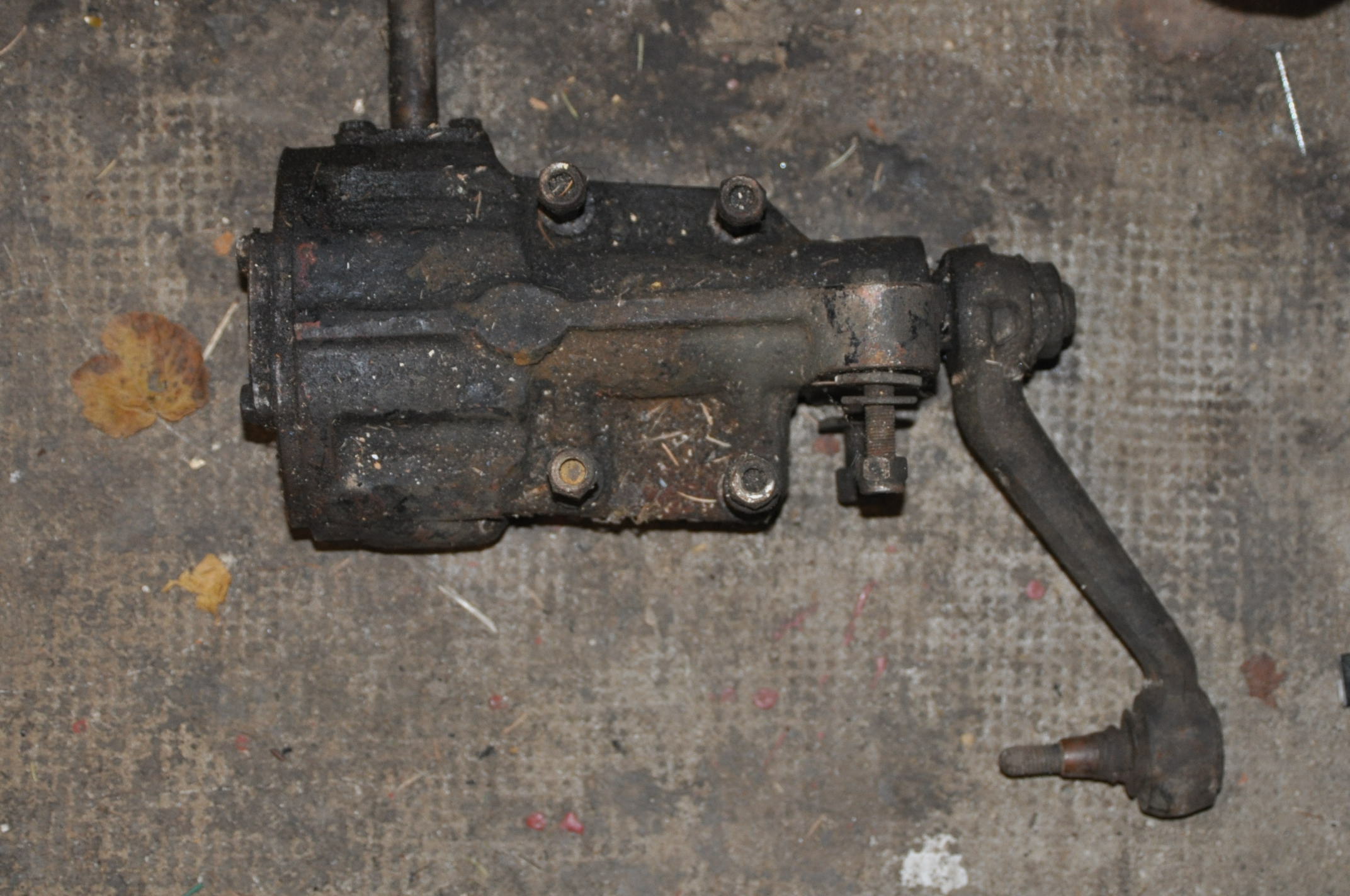

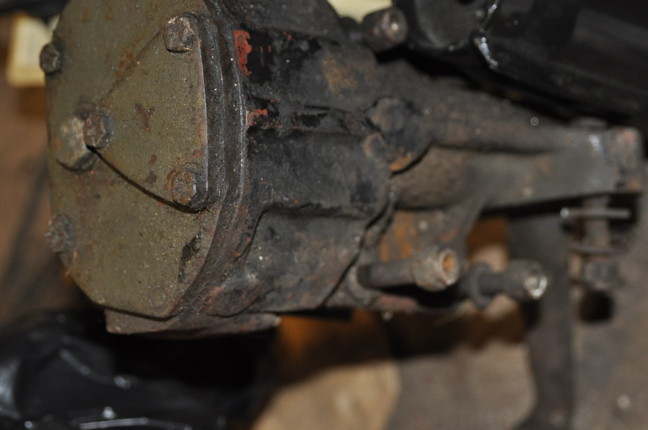

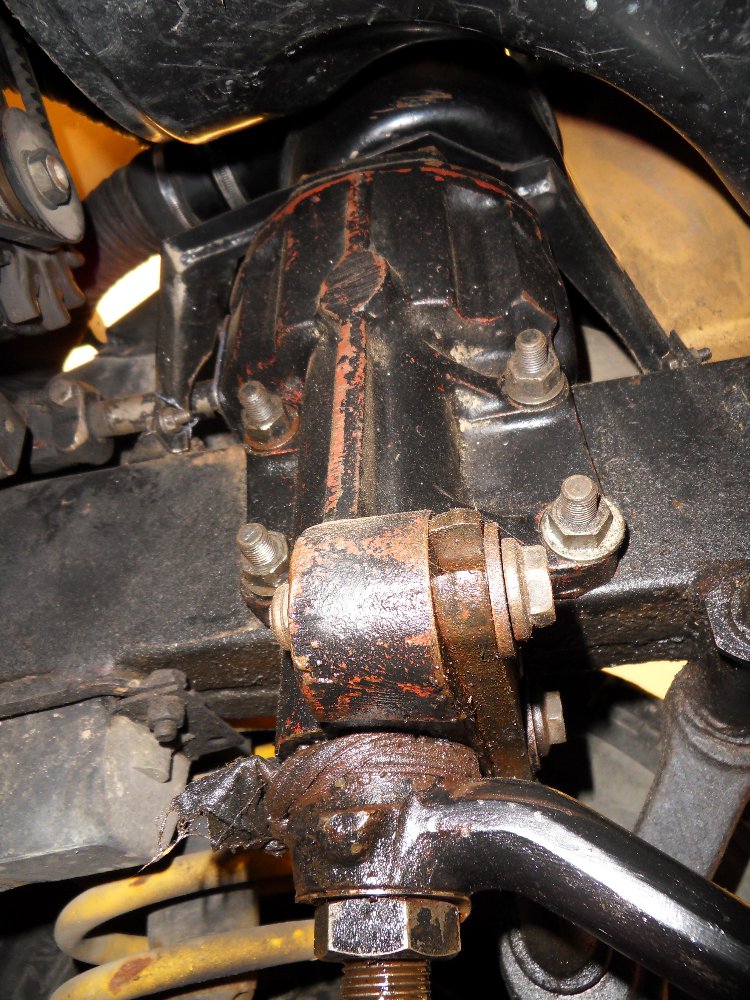

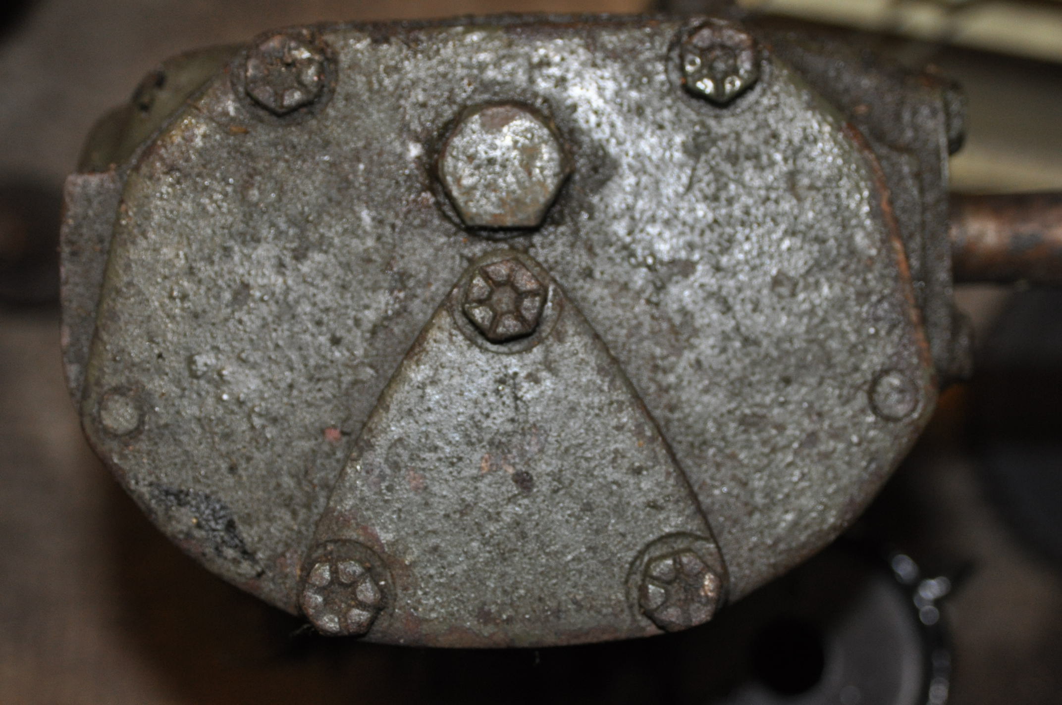

Mon véhicule est un Land Rover 90 de 1987 N° de serie : SALLDVAB8AA287969, moteur 4 cylindres turbo diesel.
Mon boitier de direction n'est pas assisté et j'ai une plaque à trois vis sur le dessus.
J'ai aussi une grosse fuite d'huile sur le joint du bas, c'est pourquoi on voit un bout de chiffon au dessus de la bielle pendante.
Voici les photos. A+
pasletour a écrit : Mon boitier de direction n'est pas assisté et j'ai une plaque à trois vis sur le dessus.
A moins que je me trompe, mais je ne pense pas qu'il y ait eu des boitier 3 vis sans assistance sur les Land.Si c'est le cas, ton boitier provient d'un autre véhicule.
Messages : 2178
Pour confirmer, je viens de regarder le manuel d'atelier de cette génération de Land... J'ai pas trouvé non plus de trace d'un boîtier non assisté 3 vis... Et même dans sa forme générale, ça ne ressemble à rien de déjà vu sur un Land... ça sent l'exogreffe ce machin là :?

OK, merci à tous. Je vois ce qu'il me reste à faire :
Dans un premier temps, je vais commander une bielle pendante et les 3 autres rotules pour passer le contrôle technique en avril 2012 (jeu énorme dans la direction).
Ensuite, et lorsque les finances le permettront, j'envisage de changer le boitier et d'installer la direction assistée.
J'ai juste encore une question : les bielles pendantes sont-elles toutes les mêmes sur les Lands, ou y a-t-il plusieurs modèles?
J’enverrai quand même une photo du dessus de mon boitier dans quelques temps, mais il faut démonter le filtre à air, et je n'avais pas envie aujourd'hui. Salut et A+.

Salut , moi j'ai déjà vu une bielle pendante identique , c'etait sur un vieux range a boitier non assisté !! mais un boitier non assisté a 3vis jamais !! :?:
Messages : 6208

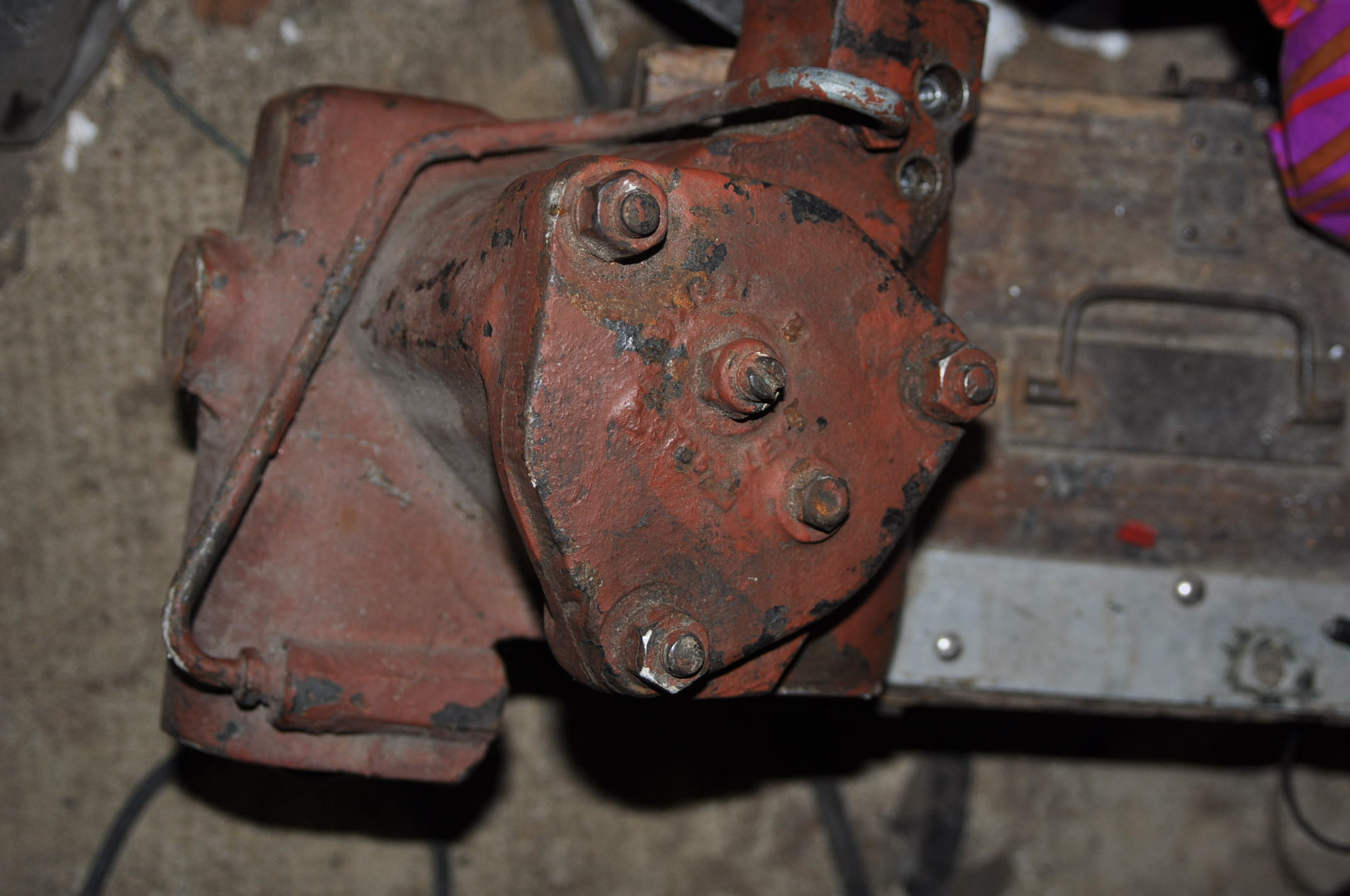

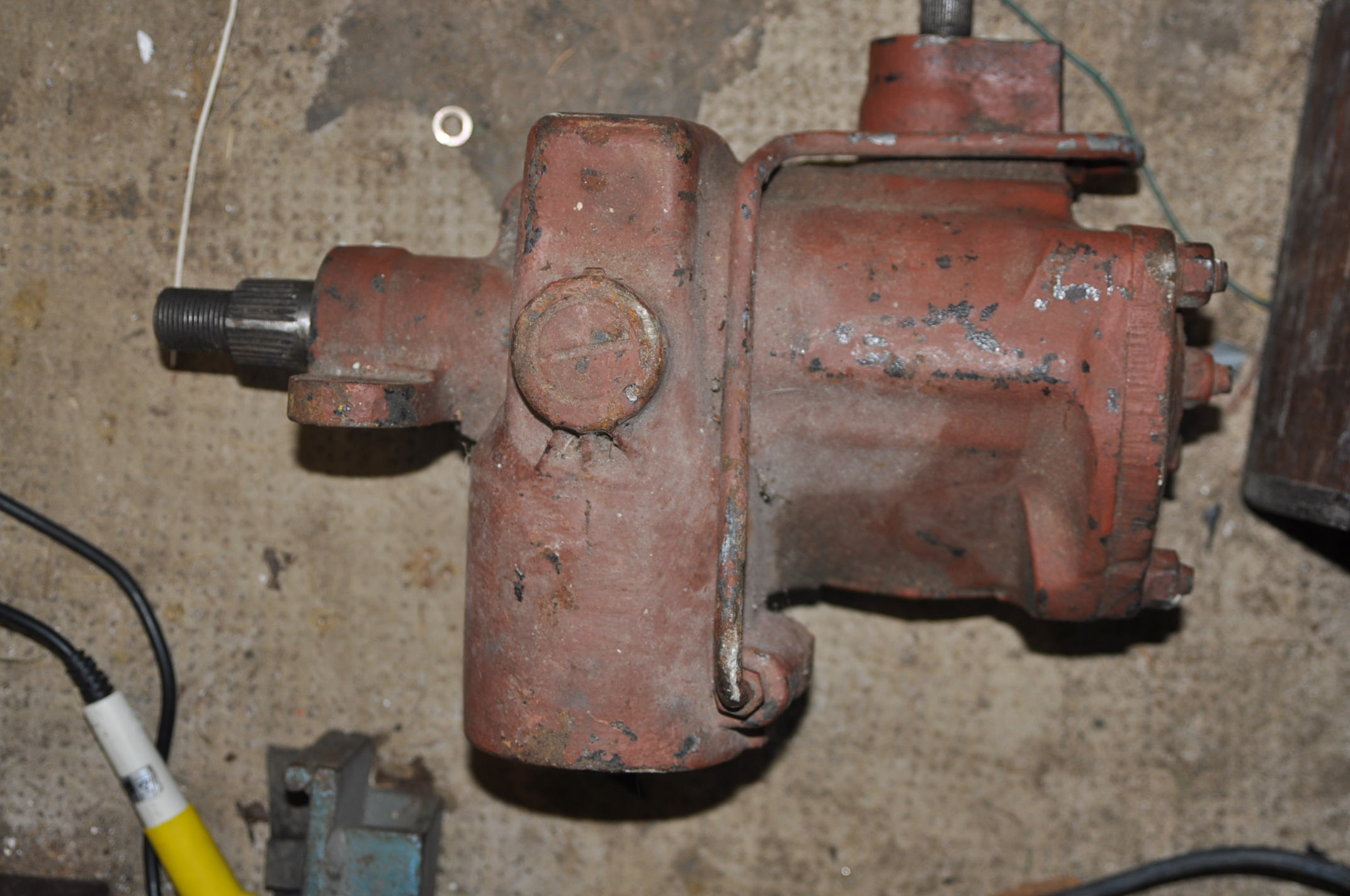

Salut, je trouve que cela ressemble beaucoup a ça:
C'est un boitier de direction de range non assisté de première génération. Cela se monte sur un def.
Ici c'est un boitier pour une conduite à droite.
Effectivement la rotule n'est pas démontable.
Les trois vis si on veut, sous cet angle:
Bon, si on regarde un peu mieux, il y en a plus. Est ce que ton boitier ressemble à ça vue de dessus?
A ne pas confondre avec ce boitier dit 3 vis, que l'on trouvait sur les premiers 110 avec DA en 83/84:
On les disait heavy duty...

LØLØ a écrit :Salut, je trouve que cela ressemble beaucoup a ça:
Salut LØLØ, le premier boitier que tu montre sur tes photos est exactement le même que le mien, merci pour l'info. A+
