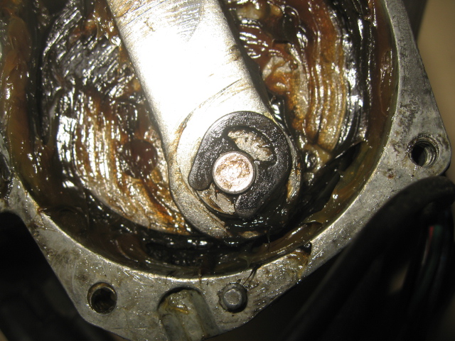

cause du probleme identifiée !
Le circlips de maintien de la biellette sur l'axe de la roue dentée du moteur est cassé.
La biellette s'est légerement décalée par rapport à l'axe, la bague de guidage entre l'axe moteur et l'alésage de la biellette s'est déformée d'où la course irréguliere et aléatoire des balais.
Par contre, il y a visiblement eu un changement chez land, car le moteur ne se trouve plus coté conducteur mais coté passager, à droite du levier d'ouverture du volet de ventilation.
Mon Def est un modele 2006 et je ne sais pas vous dire en quelle année ils ont changé le montage.
Reste a refaire une bague au tour,trouver un circlips et remonter l'ensemble.

Re: Disfonctionnement essui glace avant
Salut,JY60 a écrit :Salut,
Merci du retour.
Ce clips là ?
