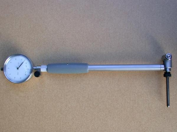

As tu une jauge d'alésage ?

c'est quoi ca ?
Re: moteur cassé suite manque huile
ça :mrgreen:
j'en ai pas mais ça permet de mesurer les différences de Ø dus à l'usure dans les cylindres (ovalisation)A+
