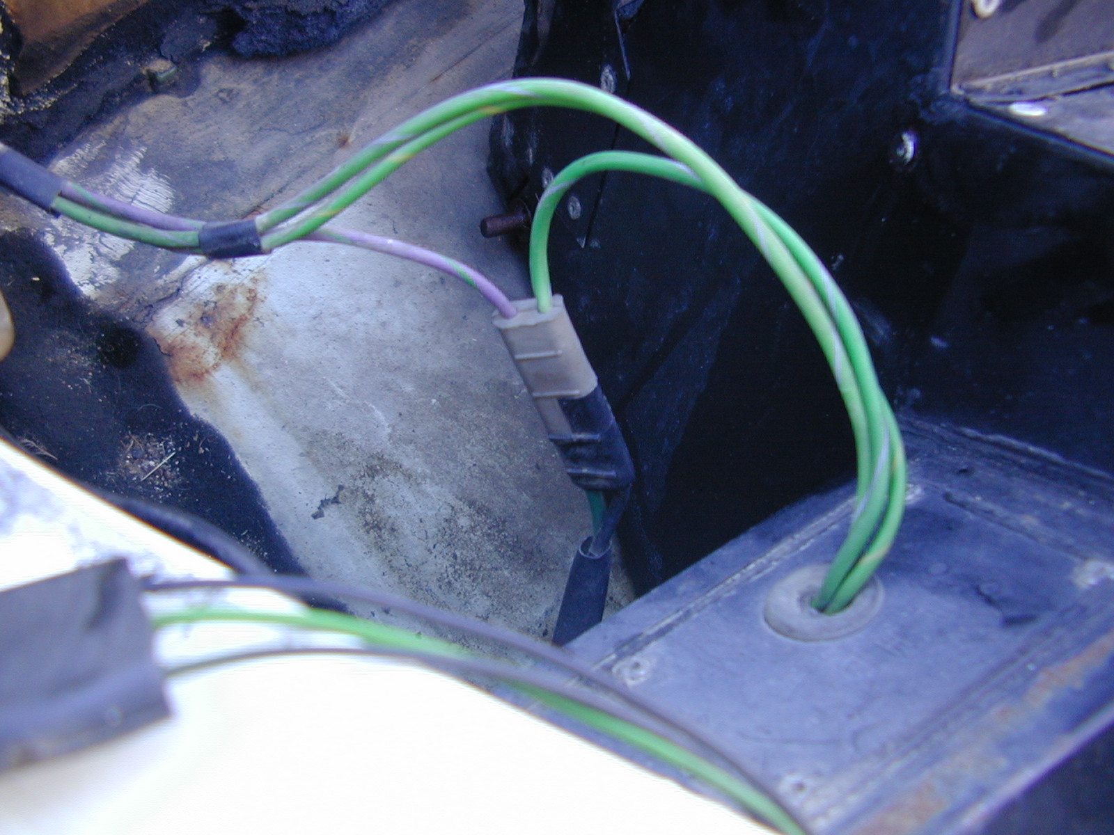

ImageOn pourra ensuite débrancher la connectique : celle du ventilateur du chauffage...
Image... et celle du (des) moteur du lave-glaces.

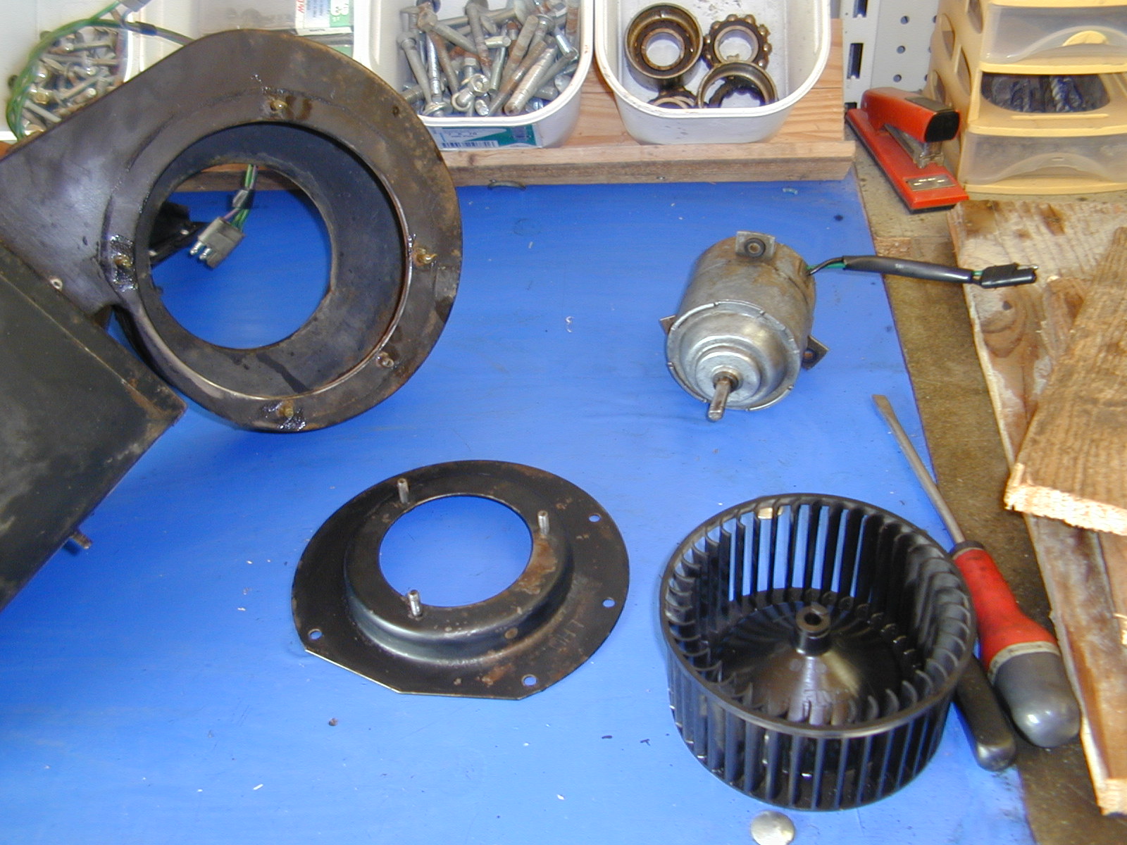

ImageAbordons maintenant le démontage du motoventilateur.
Notons cette étape n'est absolument pas obligatoire pour remplacer le radiateur de chauffage, mais aveuglés par notre sens du sacrifice :sm11: et dans un but uniquement pédagogique nous ne pûmes résister à l'envie de désosser la chose :D
Le moteur se démonte facilement, après avoir dévissé la platine qui rigidifie l’ensemble et qui sert aussi de support pour les vis basses maintenant la boîte du chauffage contre le bulkhead.
ImageOn démonte aussi les vis qui bloquent l’ensemble moteur/palles du ventilateur contre la boîte avec une clef plate de 8.
ImageLe ventilateur se démonte en déposant le circlips avec la pointe d'un tournevis plat fin.
ImageLa chose en morceaux. Attention, les vis du moteur sont montées souples dans des silentblocs. Il y a donc un petit insert en métal à ne pas perdre !
La carcasse du moteur dispose d'une lumière donnant sur le bobinage, nous l'utilisâmes pour y introduire force WD40. Après avoir répété l’opération à plusieurs reprises et extrait un jus noirâtre limite gore, on a constaté une très nette amélioration dans la facilité à le faire tourner à la main. Ce qui s’est vérifié après branchement, le moteur tourne vraiment plus fort !!!
