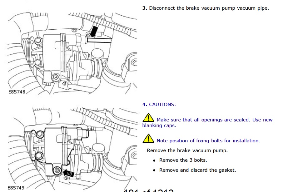

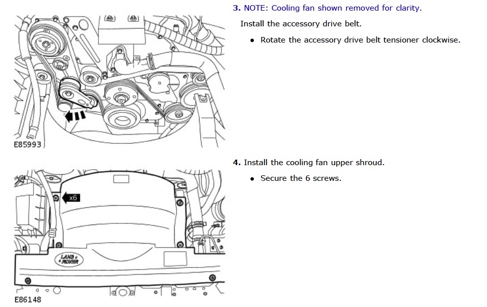

Note : sur les schémas le ventilateur est déposé uniquement pour bien dégager la vue.

Une petite précision pour le néo-mécano que je suis :
1) quand ils disent qu'il faut tout fermer ("sealed") : c'est juste la sortie vers le circuit frein ou ily a d'autres trucs à "boucher" ?
2)Qu'est-ce qu'ils entendent par "repérer la position des écrous" ? Puisque on doit les resserer au couple (et qu'en plus on met un joint neuf) je ne comprend pas bien l'utilité (ni comment on fait d'ailleurs...)
Encore merci pour ta patience :wink:
Re: Fuite pompe à vide TD4; Ou trouver le kit joints ?
Sealed ici signifie seulement qu'il faut protéger les orifices pour éviter toute pénétration de polluant (du ruban adhésif peut faire l'affaire).Quand au repérages des boulons, c'est simplement que leur longueur doit être différente et qu'il faut les remonter à l'endroit ou on les a démontés.
