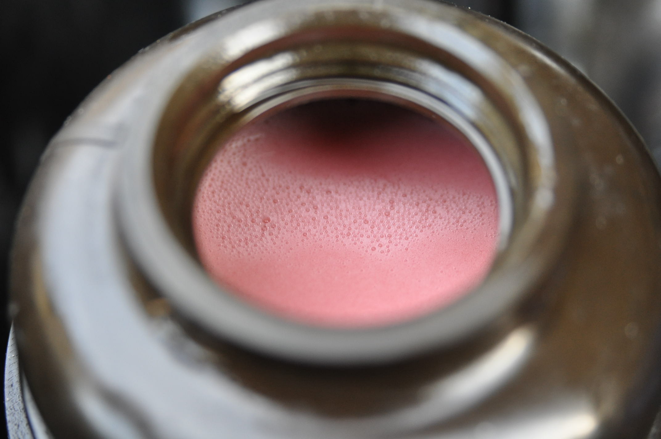

As tu une émulsion d'air dans le bocal d'assistance. Cela peut-être le signe d'une prise d'air.

hello, a priori pas d'emulsion dans le bocal hier soir mais il faisais sombre, mais je revérifierai en fin d'aprem.

Salut, vérifie l'émulsion à la mise en route, après elle peut disparaitre.nicolito a écrit :hello, a priori pas d'emulsion dans le bocal hier soir mais il faisais sombre, mais je revérifierai en fin d'aprem.

- Donc pas d'émulsion dans le bocal au démarrage ni après.

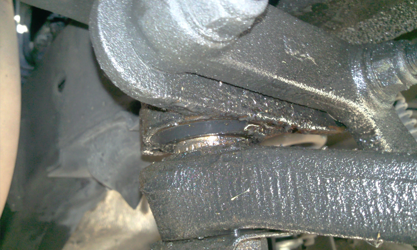

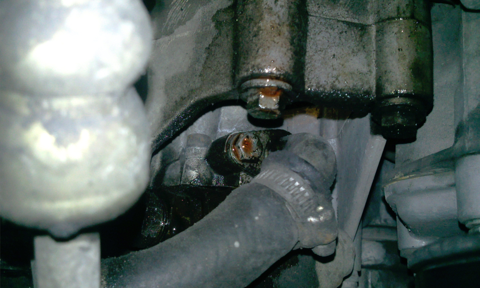

déterrage d'un post pas trop vieux qui parle de la pompe DA et du boitier
d'abord quelques photos
re
tout marche trés bien mais ça commence à pisser un peu partout si je pouvais déjà endiguer la fuite de la pompe vous faites comment pour vidanger/purger? Puis-je retirer les 2 vis, extraire le raccord et laisser couler dans un bac, changer le torique remonter et remettre de l'huile dans le bocal
ça peut pas faire de mal de l'huile bien neuve
bon si quelqu'un à déjà fait ça je ne voudrai pas faire de boulette
merci A+

Oui pour la vidange, tu déboites une durite et t'en fous partout
Tu peux toujours vider le bocal avec une seringue a huile, mais y'en coulera toujours...
Pour le remplissage, perso je remplis et je fais tourner le volant de butée a butée, et ca suffit.
Apparemment, sur les land/def dont le boitier et le bocal / pompe a huile ne sont pas du même coté que le boitier, la une purge du boitier via la vis de purge sur le dessus est nécessaire, mais tu peux la faire de toutes façons, ca ne fera pas de mal... si tu as bien emboité le tuyau sur la purge!
