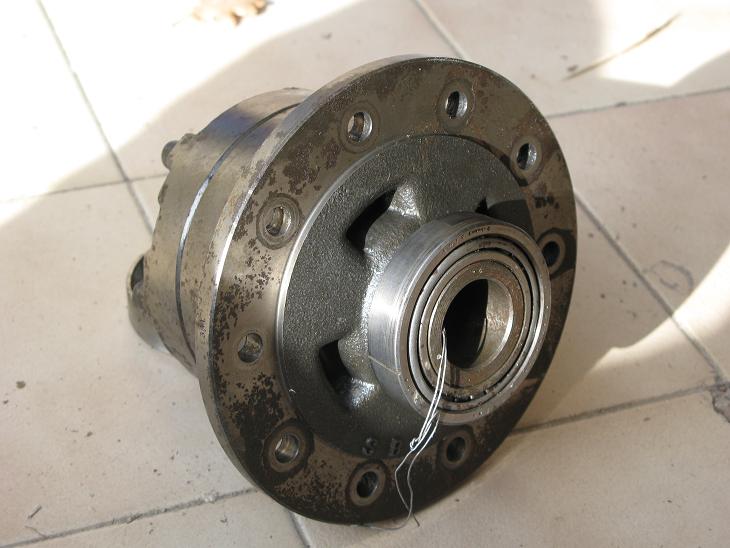

Bonjour à tous
voila je viens de recuperer ce glissement limité pour land rover 10 cannelures mais je ne connais absolument pas la provenance,visiblement ce n est pas du tout le meme principe de fonctionnement que le truetrac car il est à disque,ce qui je pense implique également une huile differente? :?: :?:
Merci d avance pour votre aide
salutations er bon reveillon à tous
christophe

je ne peux pas t'aider sur l'origine de ton truc mais ce qui est sûr c'est qu'un bon démontage/nettoyage s'impose avec le remplacement des roulements :lol: bonnes fêtes A+

A force de chercher je pense avoir trouver
c est un autodebloquant trachtec detroit locker 173A
Maintenant si je pouvais avoir votre avis cela m interresse toujours.
Il me semble que ce systeme se place uniquement à l arriere,de plus je pense qe les arbres de roue 10 cannelures ne vont pas forcement apprecier le greffon
Merci a+
christophe

Re: provenance glissement limité
Message non lu par Francky »
Si c'est bien un detroit locker, ça ne se monte effectivement qu'à l'arrière.
Et essaie sur les 10 canelures. Pourquoi ça tiendrait pas? J'en connais un sur un série 3 essence qui fait merveille depuis des années.

merci pour ta réponse
C est pas pour moi c est pour pote et voisin
est ce qu il tiendra le choc sur un range rover VM en TT?
Il y a pas de raison! Bon, en changeant les roulements et les réglant proprement bien sûr. :D
Message non lu par RANGE P38 »
oui oui merci pour ta réponse!
mais je le connais il a besoin de se depenser et il est pas toujours tres tendre avec la mecanique :mouche: :mouche: :mouche: :mouche:
Le detroit évite pas mal d'à-coup dans les transmissions, évite les reprises d'adhérence violentes et facilite la progression.
Je dirais que ça ménage donc, à utilisation égale, la mécanique.
Juste ta première sortie de rond point qui va te faire peur. :mrgreen: (tu risques de regarder dans le rétro pour voir si t'as pas perdu des pièces lol)

Message non lu par cipixess »
Sauf que les demi-arbres LR qu'ils soient en 10c comme en 24c n'ont JAMAIS été conçus pour suporter tout le couple moteur...( rapport poids/puissance)...sur 1 seul demi-arbre d'un même pont...à l'av comme à l'ar.....mais sur une répartition des 2.....
je doute de la survie à long terme d'un des 2 demi-arbres ar LR dans le cas de l'usage d'un différentiel AUTO-DEBLOQUANT....surtout sur un RRC vm, rien à voir avec un série II ou III....outre la dangerosité d'un tel montage sur route comme en devers en TT.....j'en ai vu plus d'un cassé.....

cipixess a écrit :Sauf que les demi-arbres LR qu'ils soient en 10c comme en 24c n'ont JAMAIS été conçus pour suporter tout le couple moteur...( rapport poids/puissance)...sur 1 seul demi-arbre d'un même pont...à l'av comme à l'ar.....mais sur une répartition des 2.....
Cela dépend sur quel rapport....
Déjà sans blocage de diff de pont, il est possible de casser, avec le seul couple moteur, en 1 et 2 courtes...Si le diff central est bloqué.
Mais en 5 longue, même tout le couple sur un même demi arbre ne sera pas suffisant pour casser.
