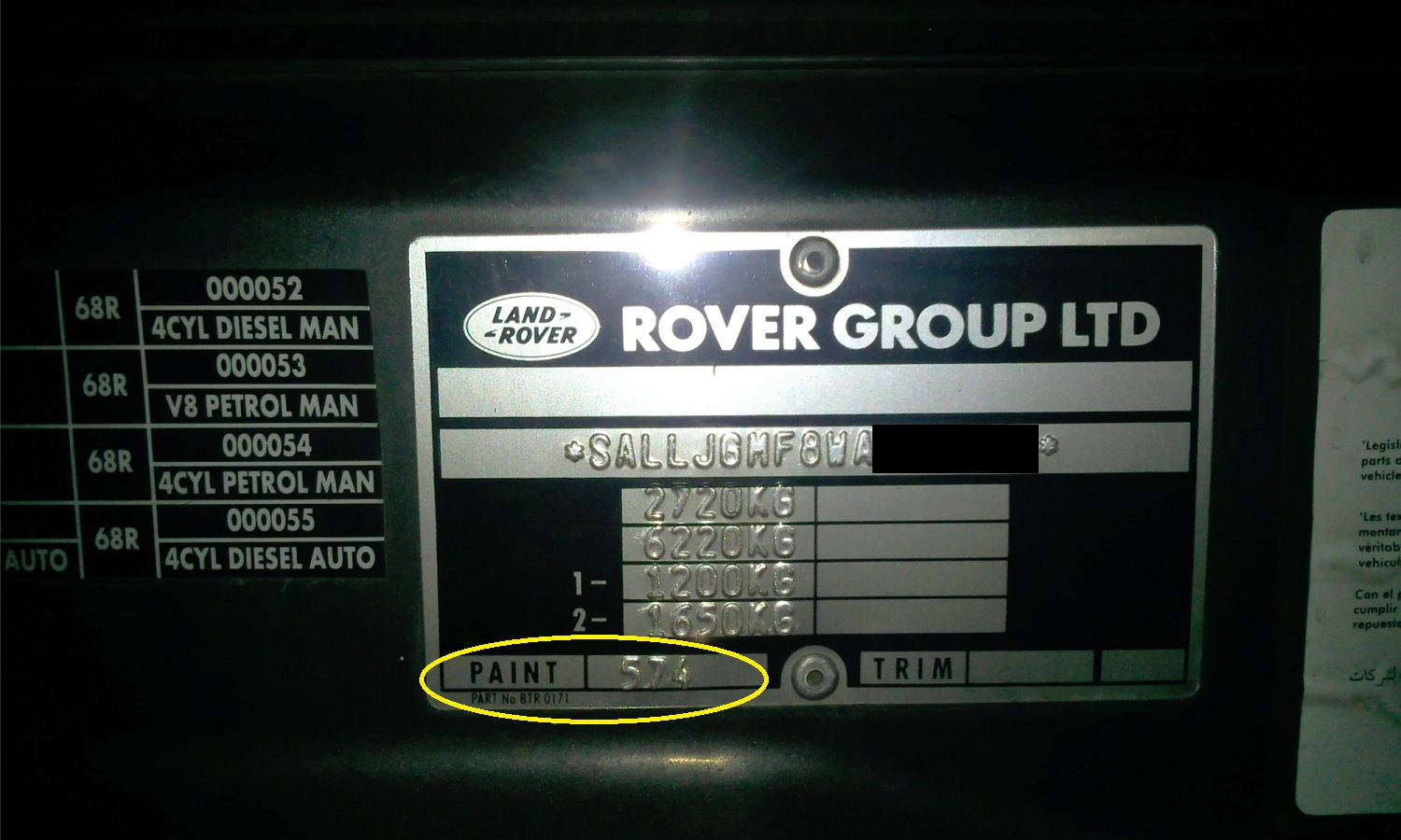

Mon 90 de 1996 a un vert similaire (mais bon la couleur sur une photo numérique c'est pas toujours ça ....)Sebsail a écrit :voila la sous couche époxy sur le hard top après la pose de la fibre de verre, je recherche le code couleur de mon def il est de 1994 je sais pas quel vert c'est et sur la plaque constructeur c'est pas renseigné!
Et la même plaque constructeur sans la ref peinture
Donc pour moi, c 'est coniston green, ref HYE
J'ai trouvé la teinte grâce à un vendeur peinture pro a qui j'ai amené un bas de caisse qu'il a passé dans une machine pour retrouver la teinte.

Pour le code couleur j'ai trouvé grace à land rover avec mon n° de serie c'est Vert coniston green solid lrc 637, sinon sur la plaque nanard rien d'ecrit face a paintnanard833 a écrit :Salut,

Bizarre, bizarre ......Sebsail a écrit : Pour le code couleur j'ai trouvé grace à land rover avec mon n° de serie c'est Vert coniston green solid lrc 637, sinon sur la plaque nanard rien d'ecrit face a paint
Cette réf est donnée pour un Coniston Green (HYJ) pour des véhicules de 1998 à 2001
http://www.stephen.hull.btinternet.co.u ... allic.html
Et ton Def est de 1994 .....
A qui l'erreur ?
