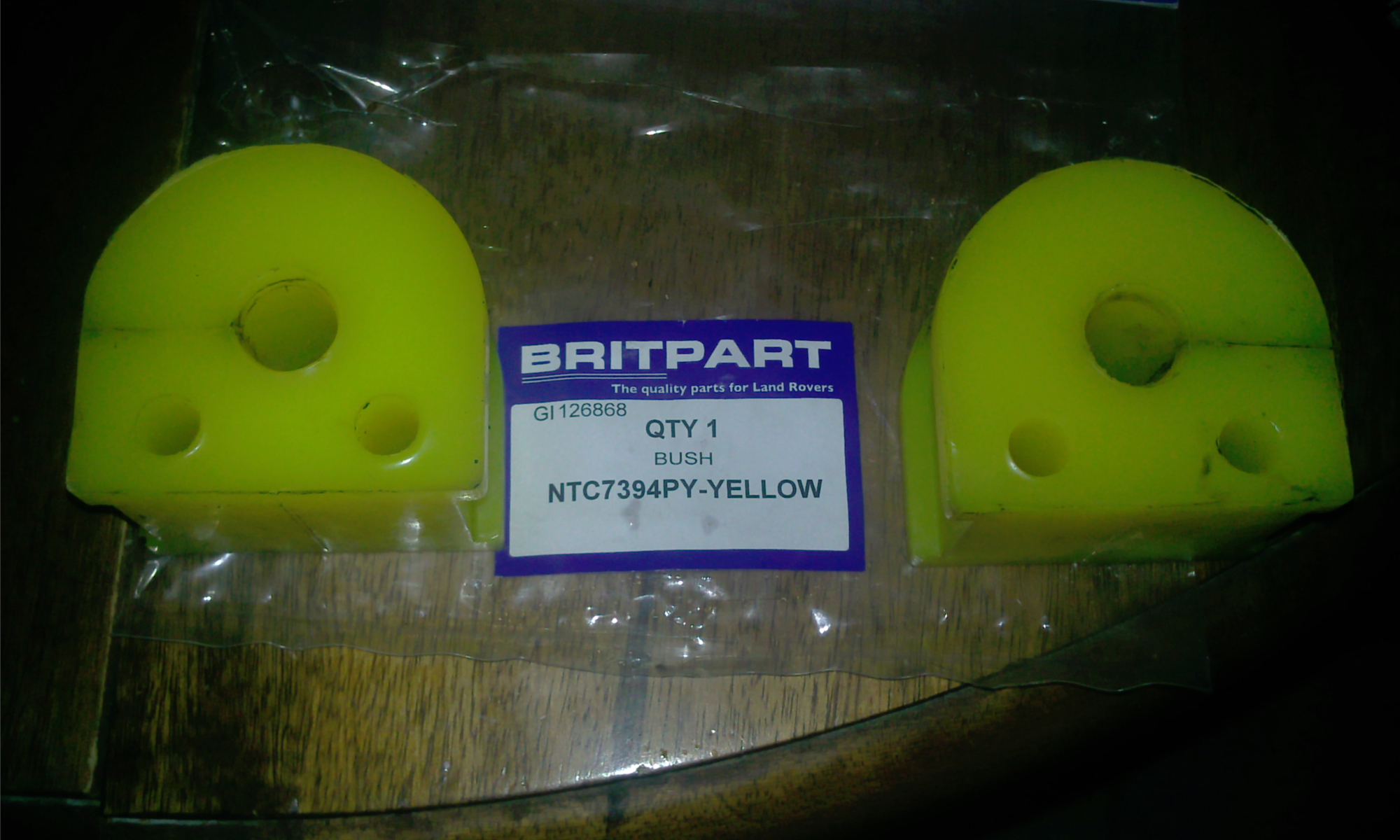

j'ai acheté dse SB poly jaune chez Pa...k :mrgreen: pour disco1 et y rentrent pas sur la barre stab (j'aurai du le voir des le 1°coup d'oeil vu la différence de Ø, mais bon :? )
d'aprés vous, quel modèle de disco a cette barre stab de petit Ø ?
pas facile à repercer car coupé d'un côté :?
quelqu'un connait-il la réf pour gros Ø ?

Nanard, rear ça veut dire arrière, il te faut des front, NTC6828 :mrgreen: :mrgreen:

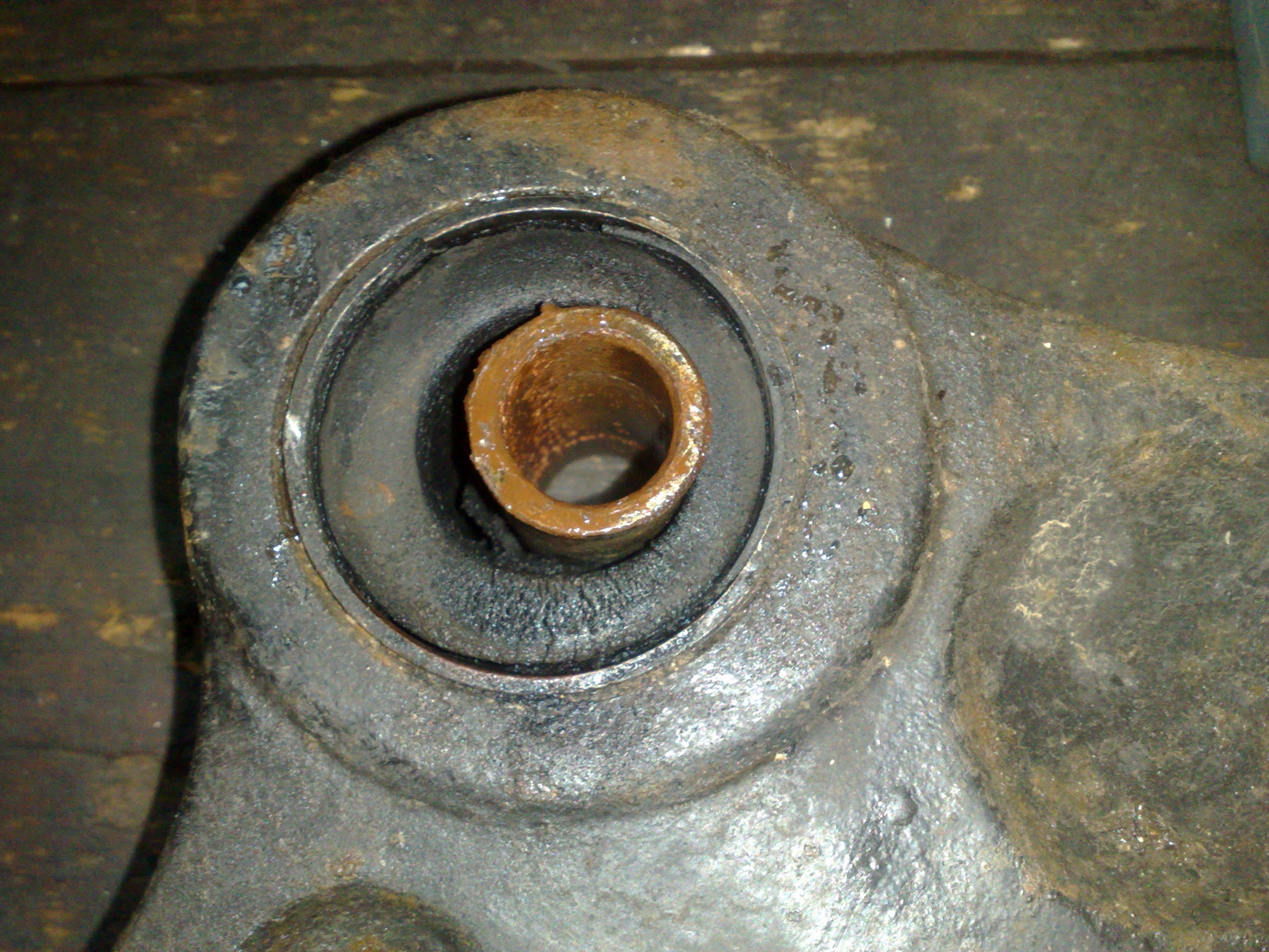

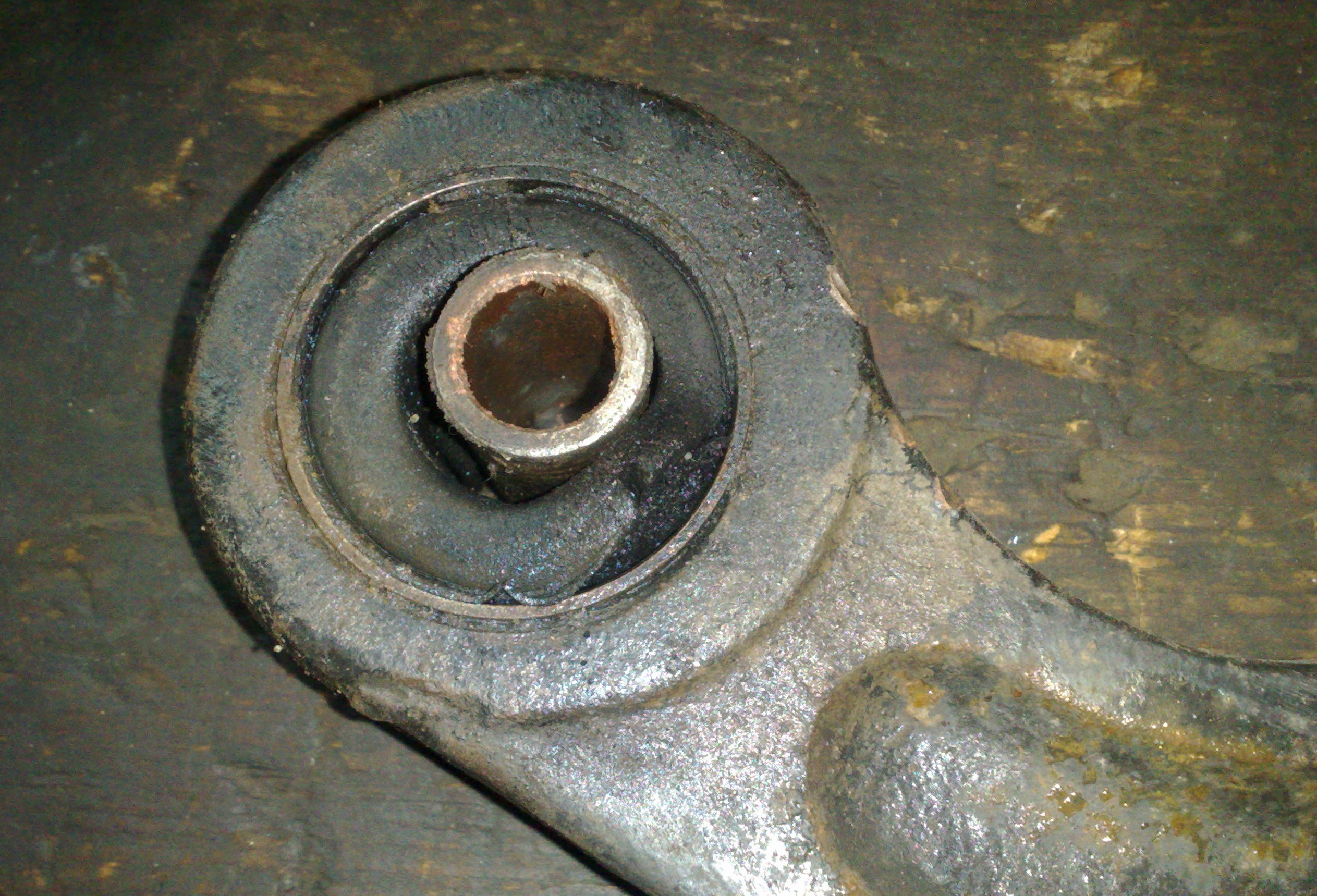

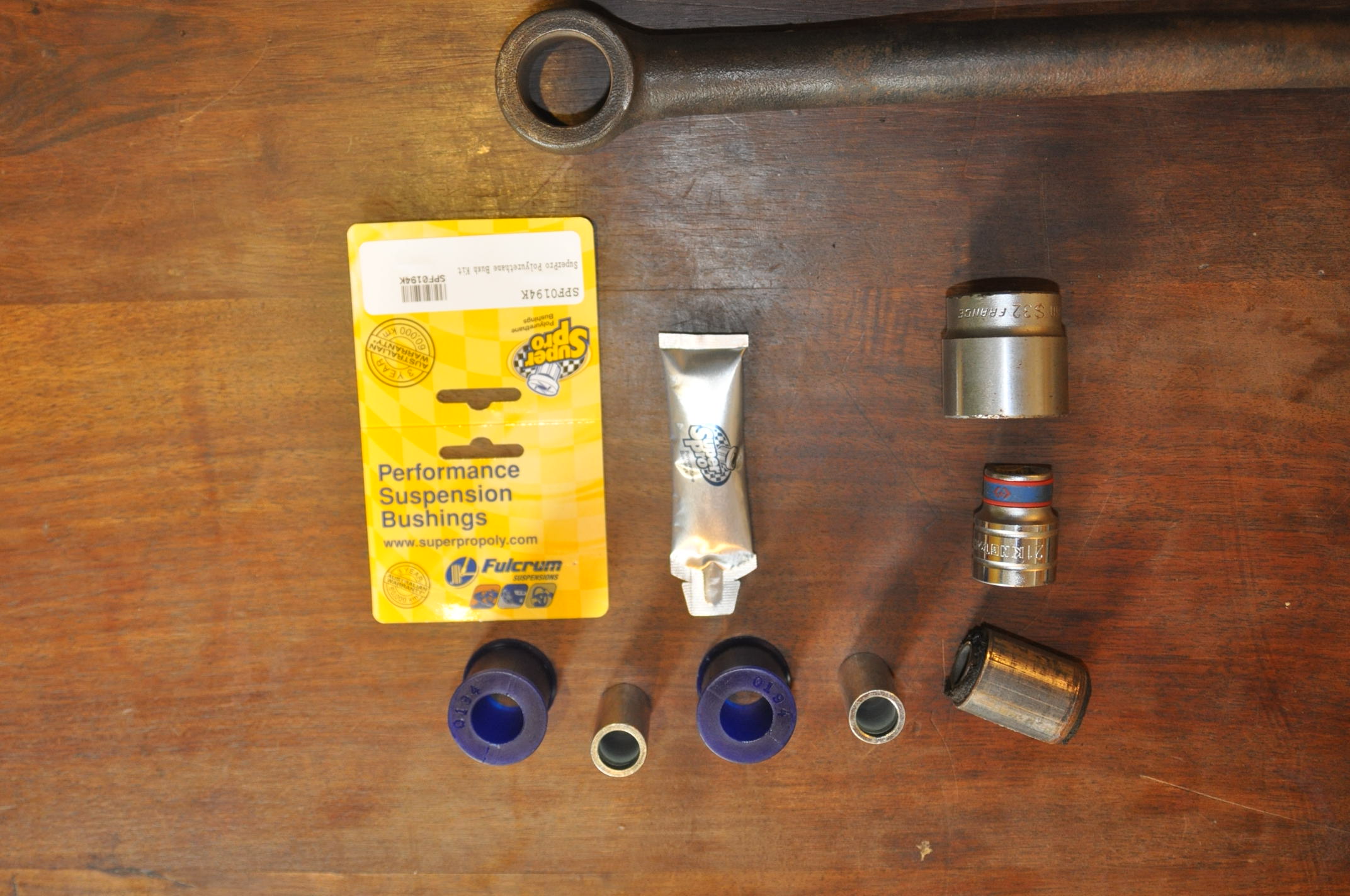

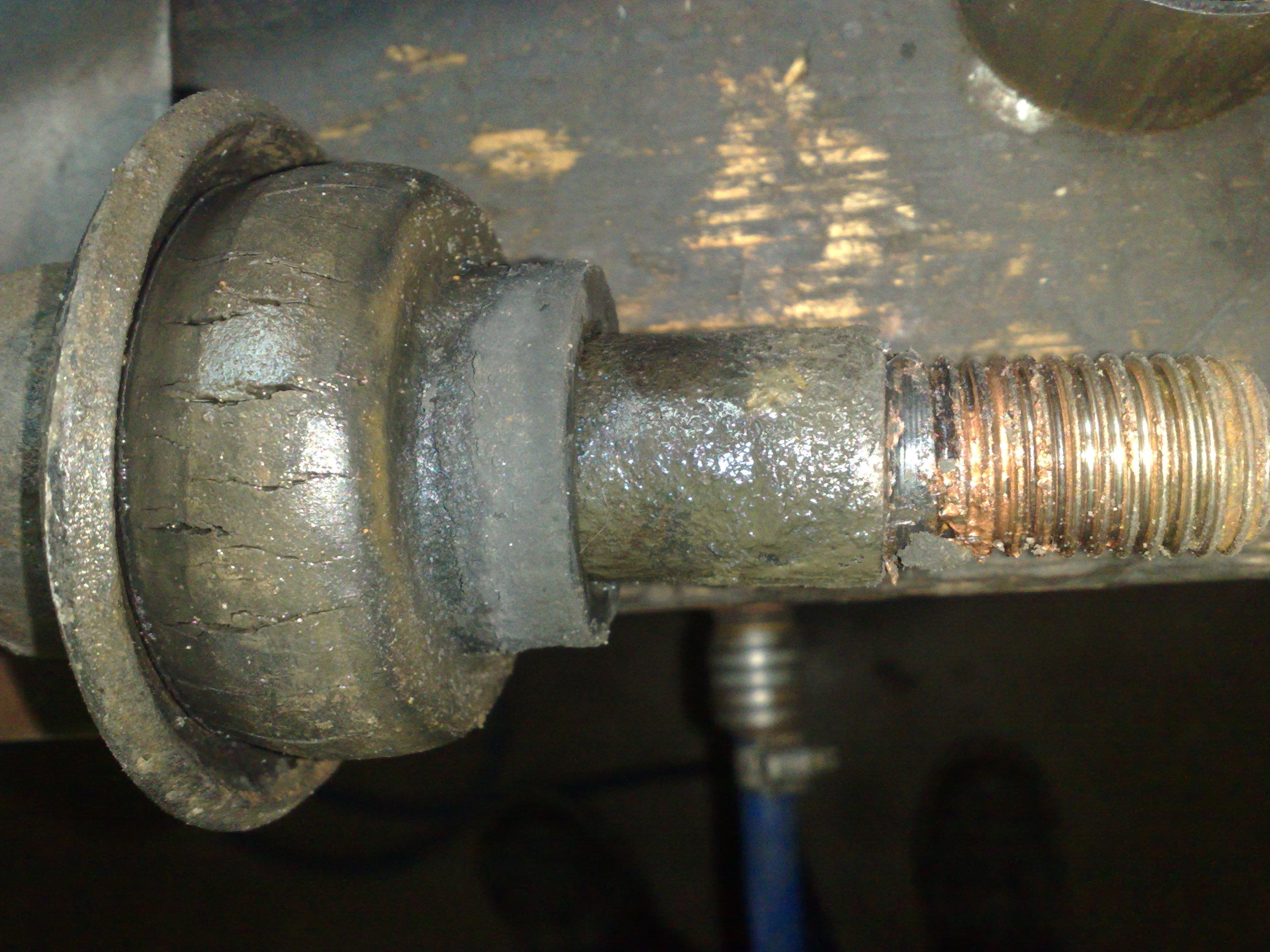

Salut, pour montrer les effets sur le silent bloc du tirant de pont avant gauche, suite à une fuite de boitier de DA. Ces silent blocs n'ont même pas 3 ans:
1) Les traces jaunes sont des restes de graisse cuivre.
2)
3) Le caoutchouc était mou et collant. les entretoises ne tenait plus du tout.
4) Quant aux arrières ils étaient bien cuit aussi. J'avais perdu une partie extérieur arrière droit sur une pistes en Corse, il était complètement délité. Le bruit n'est pas franchement rassurant.
6) Accessoirement les silent blocs de la barre Panhard, avec le kit de démontage. Il manque juste le gros étau.
7) Détails:
8 ) Au dos de la pochette qui contenait les deux silent blocs un petit commentaire en gras concernant les graisses, où il disent que contrairement au caoutchouc (rubber) le polyuréthane doit être graissé a cause de sont mouvement sur l'entretoise.

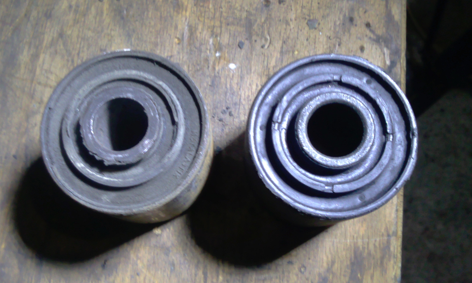

Salut LØLØ,
C'est pas les mêmes modèles que les miens qui ont une douille de séparation dans le caoutchouc, qu'en penses-tu?

nanard833 a écrit :Salut LØLØ,
Non les tiens sont des caoutchoucs, ils sont renforcés par une bague supplémentaire vulcanisée, c'est le système d'origine, et les siens sont des polyuréthane, qui sont très souvent différents de forme et plus simples à mettre.

LØLØ a écrit : 8 ) Au dos de la pochette qui contenait les deux silent blocs un petit commentaire en gras concernant les graisses, où il disent que contrairement au caoutchouc (rubber) le polyuréthane doit être graissé a cause de sont mouvement sur l'entretoise.
Donc ils considèrent qu'il y a du mouvement entre le polyuréthane et les parties métalliques.
Pourtant, plus loin, ils indiquent que le serrage final doit être fait avec la suspension à hauteur normal sous charge du véhicule... sinon il y aurait des contraintes de torsion trop importantes pouvant réduire drastiquement la durée de service des silent bloc.
Ben, ...... il y a du mouvement ou il n'y en a pas ? Faut savoir ? :roll:

Re: Réfection silentblocs & rotule de pont
Feub a écrit :Nanard, rear ça veut dire arrière, il te faut des front, NTC6828
Salut Feub,
P'tain j'suis une brelle :lol: :lol:
merci à toi

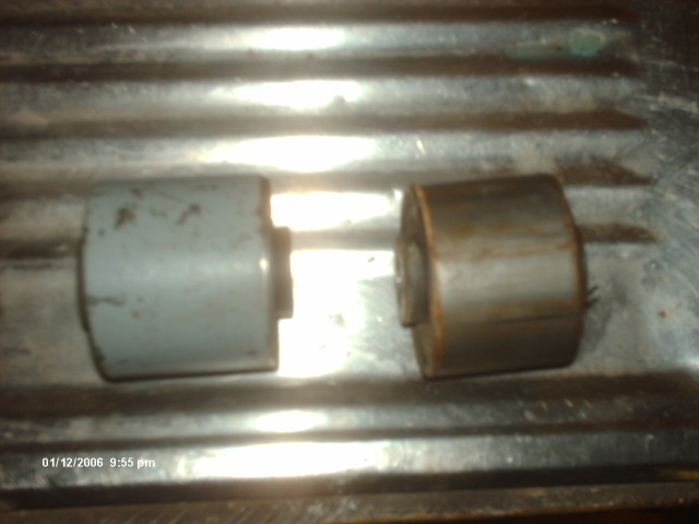

Juste pour info la largeur des SB varient à partir de 1994 pour mon 90 200tdi de novembre 93 les silent-blocs sont du même diamètre que ceux des 300tdi mais sont moins larges d'environ 5 ou 6mm c'est pas flagrant à l 'oeil nu et ça m'a valu un montage pour rien :lol: bien sûre j'avais repeint les bras c'est en les présentant sur le pont que je me suis aperçu de ma connerie (au moins la y avait pas de jeu).
A gauche après 1994 à droite sb pour avant 1994

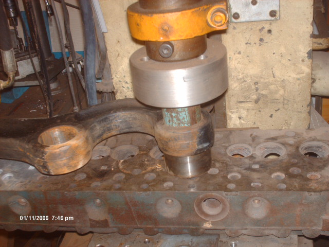

pour ma part montage à la presse avec un bout de tube de chauffage
presse
presse
Une astuce, pour le montage j'ai intercalé sous le nez de la presse et le SB une des grosse rondelles des SB en bout de tirant.
Ainsi l'épaisseur de la rondelle et le trou pour le passage de la barre permettent de ne pas appuyer sur la bague intérieure du SB à enfiler et le restant de la rondelle sert à 'amener le SB en buté sur le tirant (le sb est ainsi bien centré).

LØLØ a écrit :3) Le caoutchouc était mou et collant. les entretoises ne tenait plus du tout
VI, j'avais mal compris ta remarque on dirait, lu ton inter trop vite et te croyais focalisé sur le polybush de barre Panhard, photo 7. :P Sorry.
(mais bon tu as dit toi même "je suis une brèle" alors on peut s'attendre à tout hein? :mrgreen: :mrgreen: )
:D :D
C'est vrai que les Sb de LOLO ne sont pas renforcés, je ne sais pas si il s'agit d'un type lié au modèle de voiture (def range Disco etc) ou plutot au fournisseur, Seul LOLO peut répondre.
