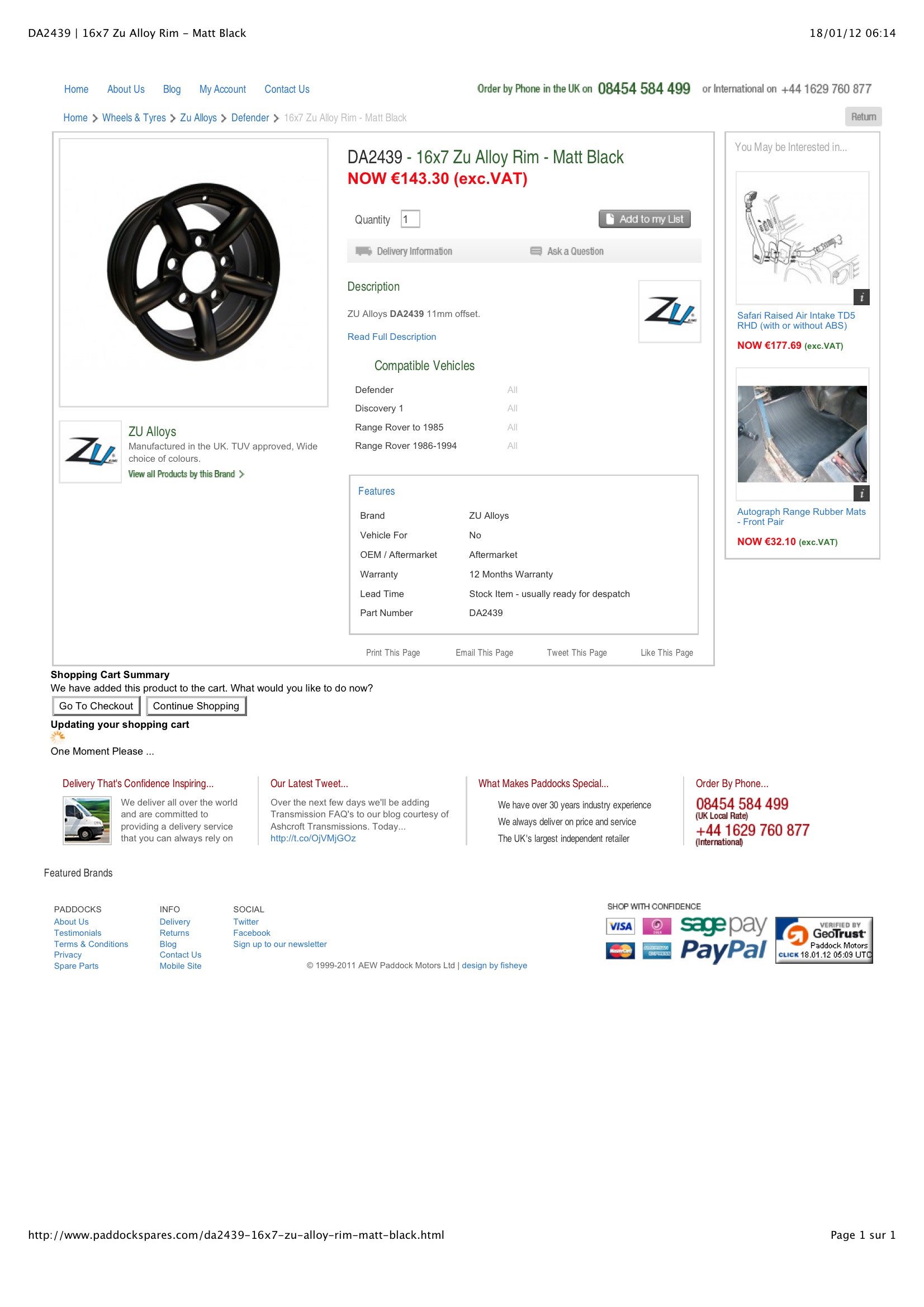

Merci pour le lien, il est très instructif, j'ai parcouru aussi l'article sur le choix entre la largeur de pneus 235 et 255 sans parvenir vraiment à me décider à ce sujet ? si quelqu'un a un avis à ce sujet.
Pour les jantes mon attention s'est portée sur les jante ZU quelqu'un a-t-il un avis sur ce choix au niveau de la solididé, côté look il me semble que ça le ferait bien sur un 110 non ? :P
De plus je pourrais sans doute monter des pneus de 255 sur ce type de jante puisqu'elle son en 16X7

Les jantes ZU que tu montres sont des jantes alu, non ? Or tu cherchais des jantes acier ?
En termes de design les ZU sont très proches, pour ne pas dire identiques, aux jantes Mach 5 qui existent elles en version acier. Cf lien ci-dessous :
http://mach5wheels.co.uk/index.htm
Je n'en ai pas d'expérience. Mais lu quelque part que les Mach 5 en acier poseraient des difficultés d'équilibrage des roues.
En fait je n'en sais rien, en jantes acier j'ai les jantes dites wolf.

J'avais effectivement écris au départ que je voulais mettre des jantes acier :oops: , c'est en voyant les ZU que l'idée m'est venu :idea: , je ne suis qu'en phase de reflexion et c'est pour cela que j'ai ouvert cette discussion. j'ai déjà opté pour les 235 grâce à toi et The Pater ! première décision donc !
Pour les jantes il y a l'argument de la réparation éventuel dans un pays lointain ! Mais je ne sais pas si cet argument vaut pour une utilisation somme toute pépère de mon land ? Il y a évidement le côté financier, mais ça c'est entre moi et ma comptable :wink:
Merci de vos conseils
