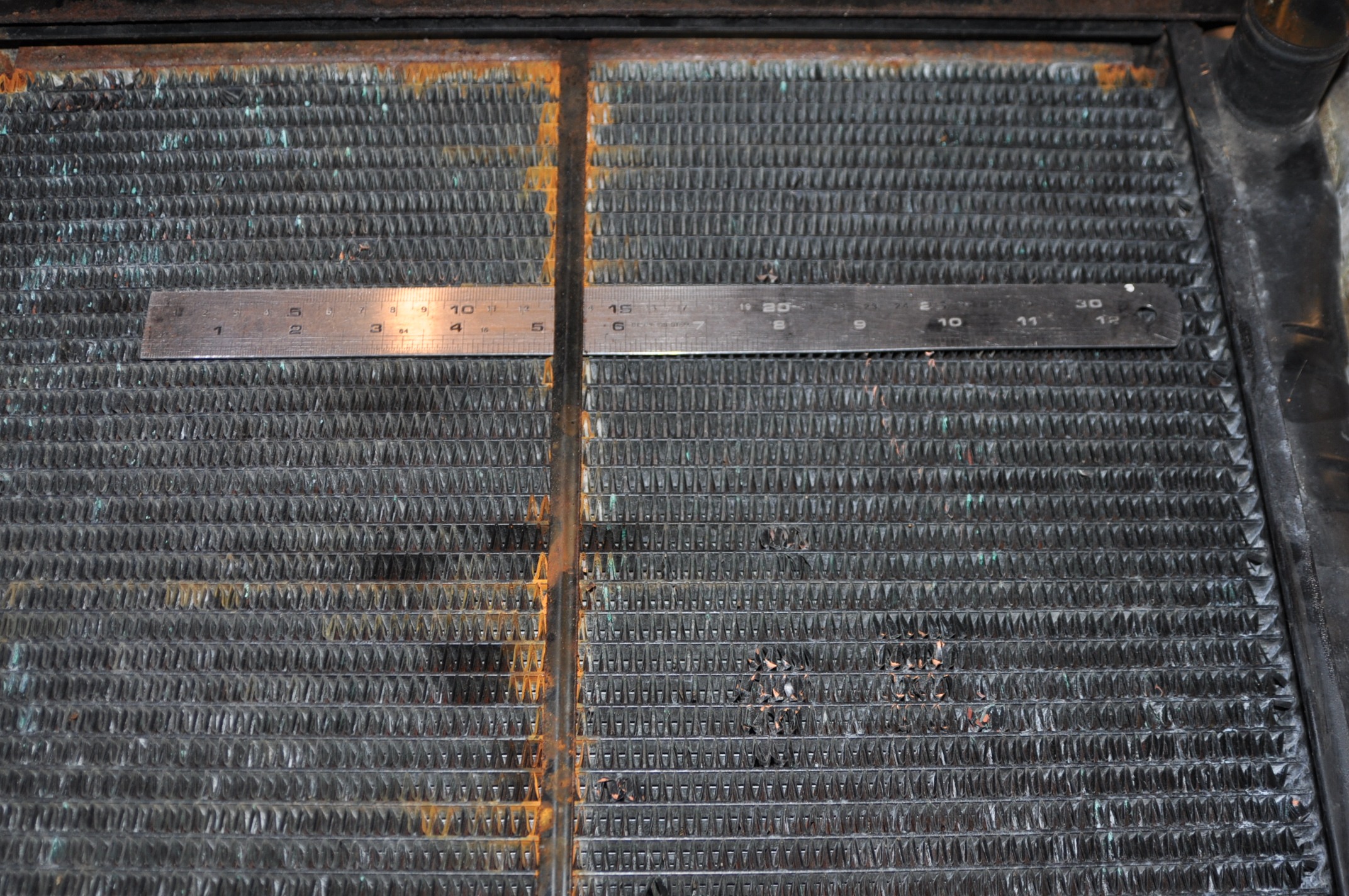

Y compris une pollution interne ? Ce qui circulait dedans ?hastrh2o a écrit :J'ai vu la même décomposition sur des radiateurs de clim industrielle qui n'ont jamais vu de sel ni d'autres pollutions.
Simplement 6 ans de service, et tout partait en miette.

Vu que le sujet a évéillé ma curiosité j'ai fait un peu de recherches :
1/ D'abord c'est intéressant de mesurer combien le faisceau des radiateurs s'est affiné. Sur ce graphe, on voit l'épaisseur (µm) des tubulures et des ailettes se réduire au fil des années :
2/ Les faisceaux se sont affinés dans un climat de confiance. On avait un peu trop dans l'idée que le cuivre, et plus encore l'aluminium, étaient tellement plus résistants à la corrosion que l'acier... que l'on s'est parfois contenté d'un traitement externe peu protecteur. Une fine couche de peinture de qualité médiocre. Fine couche, pour ne pas réduire la capacité de dissipation de chaleur du radiateur de refroidissement. De qualité médiocre, pour raison de minimiser les coûts.
3/ En parallèle, l'exposition du radiateur à des agressions externes s'est accrue. Selon SAPA Heat Transfer (du groupe suédois SAPA), spécialisé dans la production d'aluminium à braser pour échangeurs thermiques, il ne fait aucun doute que les cycles de salage routier en périodes hivernales créent des conditions de corrosion accélérée pour les radiateurs des véhicules automobiles.
"Vacuum brazed aluminum automobile radiators have exhibited a susceptibility to intergranular corrosion on the external tube surfaces, induced by road salt splash high in chlorides."
4/ La nature et la qualité des brasures tubes / ailettes pourraient influer. Il semblerait qu'à une époque les brasures aient pu être trop tendres ? (en anglais : soldered) Le procédé à privilégier est une brasure plus dure (à plus haute température) et sous vide (en anglais : vacuum brazed)
5/ Quoiqu'il en soit, cette zone de liaison par brasure entre tubes et ailettes établit une différence de potentiel intermétallique, 'sacrifiant' les ailettes au profit des tubulures.
Et l'exposition à un agent conducteur - cf conductivité d'une solution de NaCl - comme c'est le cas s'il y a des éclaboussures de fondant routier, va amplifier l'effet du couple galvanique, et par suite la corrosion des ailettes du radiateur.
NB : sur la photo ci-dessous, en bas à droite, on voit dans quel sens s'établit le couple galvanique entre le tube et l'ailette.

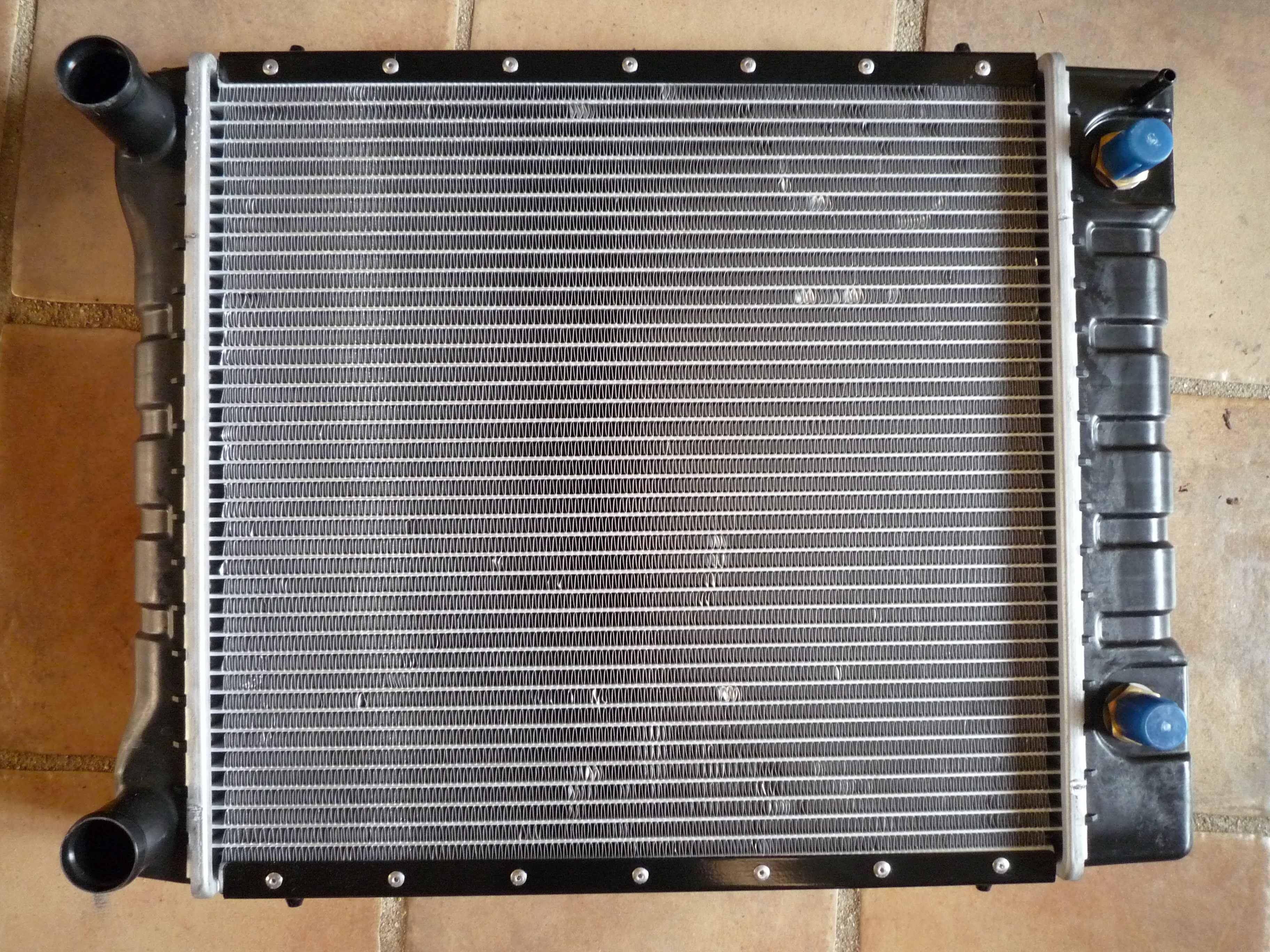

Salut,Def e-Duck a écrit : 8/ PS : en regardant ce qu'ils disent chez Allisport, leur radiateur de remplacement pour un 300 tdi compte 12 FTI ? Par rapport à combien, sur un radiateur d'origine ?
Condition de mesure une règle en Inche. Les marques de rouille sont dut au renfort verticale métallique. Enfin renfort c'est un bien grand mot, une cale de positionnement peut-être? Mais sa rouille, fini par couler en bas et probablement participé à ce phénomène d'électrolyse. Radiateur de 300Tdi. Je vous laisse compter pour un radiateur de 300Tdi. J'en compte des 13 FTI, mais faut-il les compter comme ça? Bien tiens, tend qu'on y est, on va compter pour le 200tdi aussi: 14 FTI qui dit mieux? Et puis aussi pour le 2,5D et V8 aussi c'est le même radiateur: Lui...15 FTI et toc! Pour le TD, je n'ai pas retrouvé le radiateur dans mon bordel dommage, car c'est le plus intéressant de tous très prisé en course, car c'est le plus grand. Plus épais que celui du V8 même largeur avec le refroidissement d'huile en prime.
[attachment= ]ailetteTD.avenir[/attachment ]
Ailette d'un adaptable en alu, il est monté depuis 3 ans, pas très facile d’accès avec l'avaloir, je ferais une photo avec le réglet à l'occasion.
J'ai eu le choix refaire faire mon radiateur pour 250€ chez un spécialiste en vacance au mois d'aout, ou un afertermarket en alu et plastique livré pour 120€ en 3 ou 4 jours.Def e-Duck a écrit : 7/ Enfin, pour finir, j'ai vu cette comparaison instructive entre un radiateur OEM (équipement d'origine) et deux radiateurs de remplacement aftermarket. Cela ne concerne pas Land Rover mais un véhicule Honda CRV. J'ai découvert au passage le nombre de FTI (fins per inch) = nombre d'ailettes à l'unité linéaire
Quelle a été la durée de vie du radiateur d'origine? (15 ans). Certes ce n'est pas le cas de tout le monde, mais ce phénomène d'électrolyse est récurant. Ton land dors dans un garage, cela peu aussi favorisé certain défaut, la douce chaleur permet également de favoriser certain phénomène chimique.Pater a écrit :Vers les 500 €.
Quelle est l'espérance de vie du land ?
J'en suis à 3 ans avec l'alu. 4 x 3 = 12ans et 3 X 120 = 360 €, encore un peu court pour évaluer, on verra l'année prochaine si le radiateur est encore valide, alors je me poserai des questions.
Mais deux choses me gêne quand même dans le radiateur en alu:
L'alu ne se ressoude pas comme ça, au milieu de nul part, avec un peu d'étain en cas de problème. Même cabossé un radiateur cuivre se bricole.
D'autre part, j'ai une confiance limité dans le sertissage plastique aluminium et de sa tenue aux vibrations sur piste.
Le seul avantage, c'est que, en période de décennie maigre, cela permet de rouler à moindre de frais.

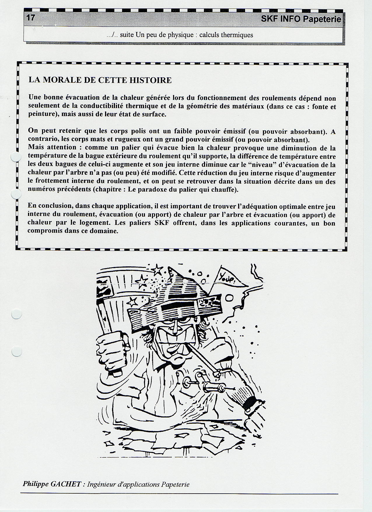

Les paliers SKF sont noirs...c'est pas pour rien.
Lors d'une formation nous avions un exercice :
Soit un palier dont la surface externe est poli miroir. Le roulement à l'intérieur de ce palier a sa bague extérieure à une température de 60°C tandis que la température ambiante est de 20°C.
En supposant que l'évacuation de la chaleur créée par le roulement se fait uniquement par le palier (pas par l'arbre, ni par le support), quelle est la température du roulement si on peint le palier en noir mat ?
Réponse : 24°C.
Réponse : 24°C.

Radiateur ou palier même combat ( extrait doc ancêtre du SKF Pulp & Paper Practice que tu as pu voir.....) :Def e-Duck a écrit : Est-ce qu'en peignant un radiateur en noir mat c'est tellement contributif ? Et cela contribuerait au prorata de combien, par rapport au transfert par convection ?
Reste à déterminer les bons coef pour un radiateur alu ou cuivre brut et le même avec peinture....
