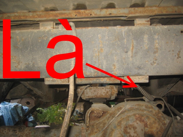

La durite souple arriere, a-t-elle été changée ?
Re: Defender TD5 : freins AR insuffisants
non la durite souple n'a pas était changée, elle se situe ou exactement ?
- Messages : 6208
Salut, A+Jérémy a écrit :non la durite souple n'a pas était changée, elle se situe ou exactement ?

Merci pour ce Là

Salut, ne pas s'arrêter a l'aspect extérieur de la durite. Elle peut paraitre très correct et être HS. Elle gonfle sur son ensemble et cela ne se voie pas, ou ne se sent même pas. Mets la main dessus et demande a un aide d'appuyer sur les freins, moteur tournant alors peut-être que tu percevra le gonflement extrêmement léger, c'est déjà trop. Elles sont fibrés et en plusieurs couches, cela ne se déforme pas comme ça non plus.Jérémy a écrit : je viens de me glisser sous le Def et la durite souple à l'air correcte (si hernie on la voie?) et si le maître cylindre était en cause, à l'avant je n'aurais pas 386daN-AVG et 314daN-AVD non? le freinage serai tout aussi médiocre? j'en viendrai plutôt à une m...e dans le circuit qui ne veux pas sortir (la solution serai plusieurs purge?)
Il se peut que le problème soit étroitement lier avec la durite, qui est une des sources d'impureté possible à l’intérieur du circuit. Elle se délite de l'intérieur.Jérémy a écrit :
j'en viendrai plutôt à une m...e dans le circuit qui ne veut pas sortir (la solution serai plusieurs purge?)
Lorsque l'on voie lors d'une purge, ou d'un changement de liquide, des petites poussières noires c'est ça, ou le plastique des coupelles.
Contrôle aussi visuellement l'état de la durite rigide entre le régulateur et la durite souple, il est possible qu'il y est un mauvais coude ou un écrasement lors d'une intervention sur mécanique sur l'embrayage par exemple.
Lorsqu'un land perd son mordant au freinage, c'est très fréquemment dut aux durites souples.
D'autre part, le prix de cette durite n'est pas exorbitant et il serait dommage de se priver d'écarter ce potentiel problème avant de s'attaquer au maitre cylindre d'une part et d'autre part le caoutchouc au bout de dix ans c'est de toute façon mort et donc a changer ne serait-se qu'a titre préventif.

Il a 13ans et en ma possession depuis 2ans, je ne pense vraiment pas que cette durite ai était changé un jour! je ferai la manip se week end.
