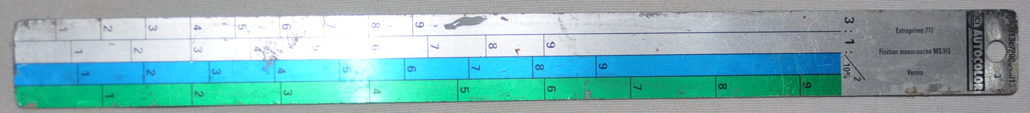

Il y a des règles de carrossier, qui te permette de faire ton mélange quelque soit le récipient, directement dans le bocal du pistolet par exemple. Tu la nettoies tout de suite après t'en être servi au diluant. Selon ce que tu peints, tu protège avec du papier kraft ou du journal et du Tiro de masquage ( mauvais scotch beige ) mais très bien adapté. Une partie à peindre doit obligatoirement être poncée un minimum. Soit au Scotch-Brite, soit au papier de verre de carrosserie 600 ou 800 selon la forme du truc à peindre ou l'état de la peinture initiale, pas besoin de gratter comme un psychopathe, mais poncer partout sinon cela tient mal, je suis entrain dans faire les frais sur certaines partie. Bien dégraisser avant de peindre, avec le diluant par exemple sur un chiffon, ou en ayant poncer à l'eau. La graisse peut également servir de protection anti peinture ponctuellement sur une petite surface.

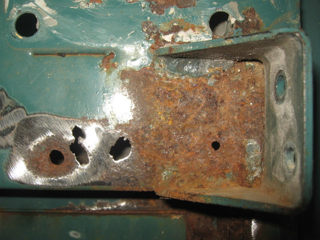

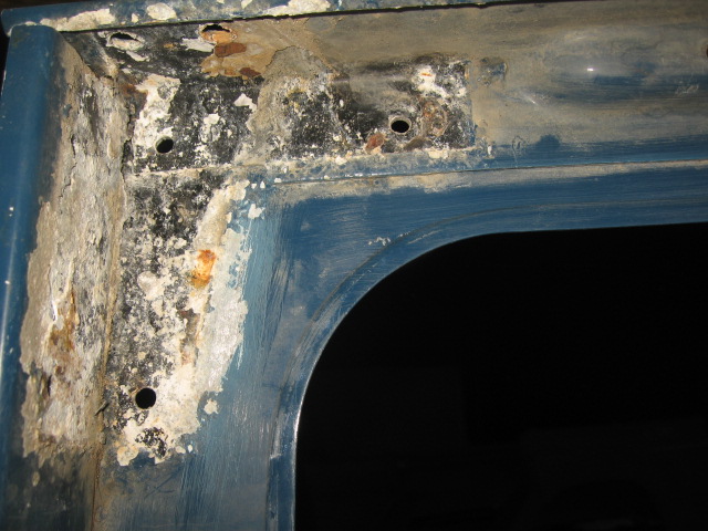

Le plus galère ce sont les parties rouillées pas trop accessibles, qu'il faut traiter avant peinture, avec du Rustol par exemple. Gérer les surprises, l'alu sa s'oxyde salement...
Un bel exemple de réaction chimique ou électrolytique:
Un bout... Un coin

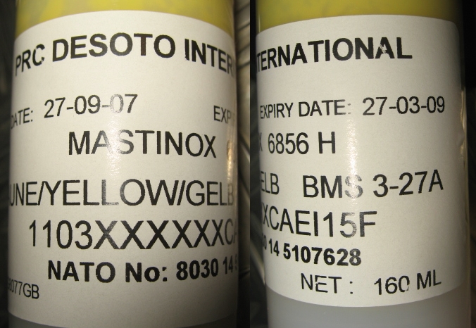

Là pas de secret, il faut gratter a blanc puis dans l'idéal absolu, utiliser un apprêt alu jaune spécial Rafale :
Rien de bien méchant et très facile à trouver
Faut juste avoir Def e-Duck pas loin.
Et l'avantage majeur, c'est qu'il ne constitue que la moitié du prix du zingue.
Et tu as un an et demi pour faire le chantier, à la condition que tu arrives à en trouver du frais, et avec l'Inde qui vient de passer une grosse commande, cela ne va pas être évident avant 2018.

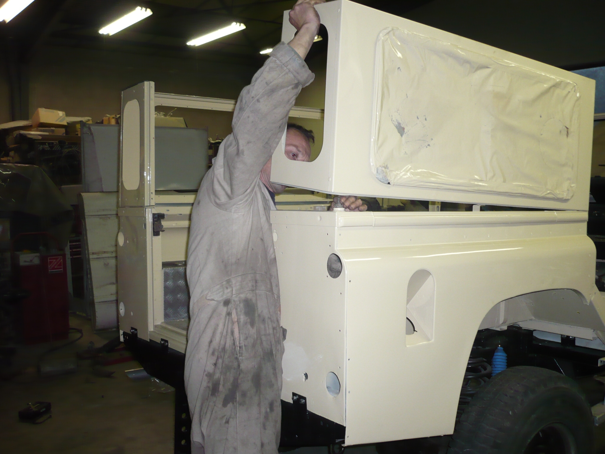

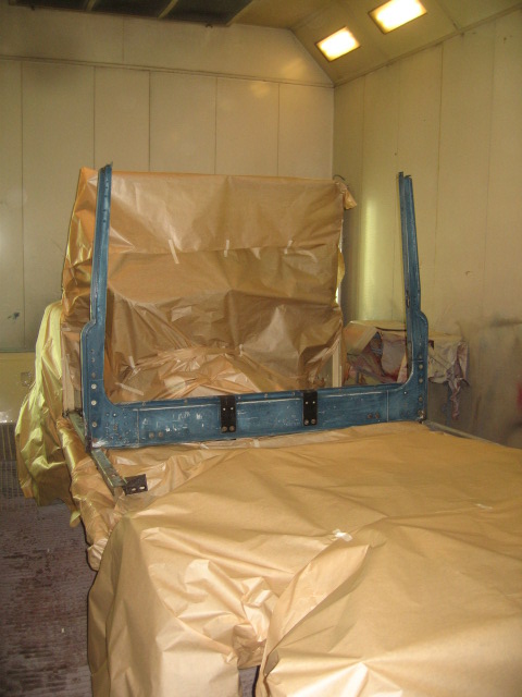

J'avais commencé tranquillement dans le jardin bout par bout, pour finalement finir chez un copain carrossier. Je n'en voyais pas le bout et les beaux jours arrivaient à leur terme.
Quel degré de finition souhaites tu atteindre ?
Démonter les feux, les accessoires, les serrures, les garnitures, les joints de porte... Les joints des petites fenêtres, cela se fait bien mais cela commence à prendre du temps. Les fenêtres latérales de caisse rivetées, profite pour en mettre de TD5, celles avec une large gouttière en bas qui sont enfin étanches. L'un de mes flancs arrière était vraiment trop pourrie, donc, il a été remplacé par un récent, j'ai eu la flemme de démonter la grande vitre, contrairement à l'autre coté, donc protection du mieux possible avant peinture. Le pied, un ami en action, qui manipule bien le pistolet, surtout pour une grande surface, dans une cabine chauffée et ventilée. C'est un gain de temps et de produit. Comme le dit feub pas forcement évident. Mais cela est intéressant de se lancer. Maintenant il y a aussi la solution peinture de chez Ripolin au pinceau, le résultat peut-être sympathique aussi. Sans rien démonter, deux jours de boulot car il y a deux couches.

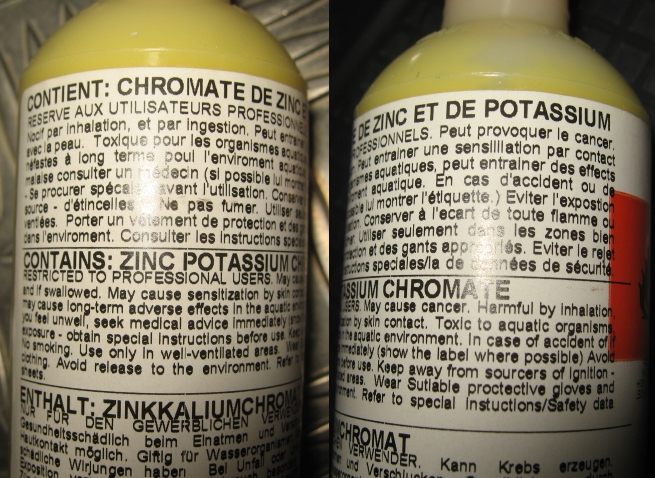

Avec le jaune de zinc j'espère que vous prenez les précautions d'usage. Le plus sournois c'est en cas de ponçage, d'empoussièrement, le chrome est très toxique pour les voies respiratoires. Formellement déconseillé pour les gens qui ont les bronches fragilisées et/ou allergiques. Penser à ne pas laisser les enfants s'approcher de votre endroit de travail.LØLØ a écrit :Faut juste avoir Def e-Duck pas loin.![]()
En cas de contact cutané ou oculaire, comme d'habitude, lavage à grande eau au moins 15 minutes. Si l'œil vous fait mal consultation ophtalmologique dare-dare.

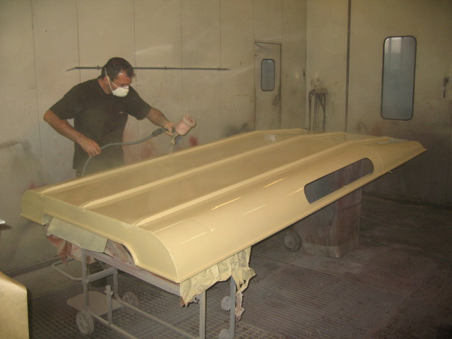

je suis carrossier et des retouche sa existe pas quand tu veux faire un element il faut le repeindre en entier sinon autour d ou tu aura peint se sera mate pour la dilution 3/1 et 10% de diluant voir 20% si trop epais si tu ne sait pas peindre je te conseil de mettre une premiere couche tres fine attendre 15 min et de metre une seconde couche normale sa evitera les coulure pression au cul du pistolet 2.2 bar
