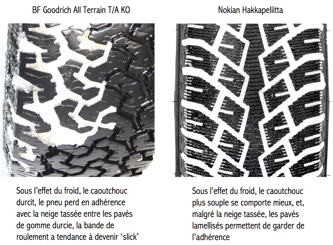

Je reviens sur vos échanges concernant l'utilisation des BF AT en hiver. Je ne sais pas s'il peut s'agir d'une généralité, mais les miens ont le marquage du flocon/montagne, ce qui signifierait le recours à une thermo-gomme. Etonnant pour un pneu chaude piste.

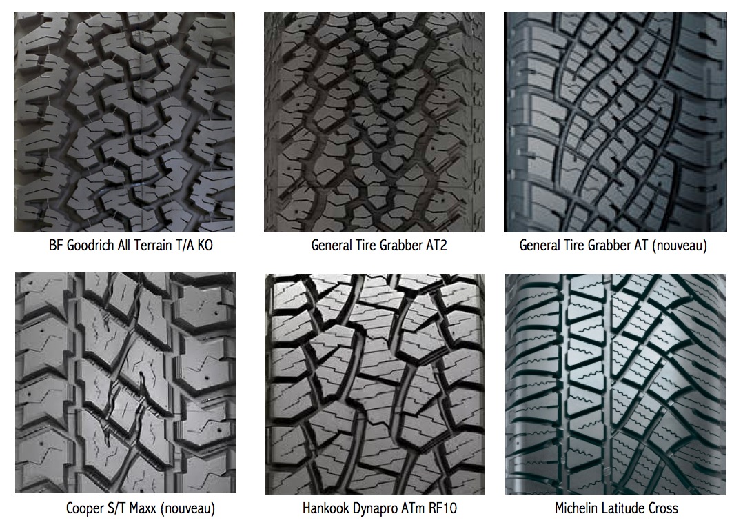

jerome38 a écrit :Je reviens sur vos échanges concernant l'utilisation des BF AT en hiver. Je ne sais pas s'il peut s'agir d'une généralité, mais les miens ont le marquage du flocon/montagne, ce qui signifierait le recours à une thermo-gomme. Etonnant pour un pneu chaude piste.
Note que c'est la même chose pour le General Tire Grabber AT2, du moins dans les plus grandes tailles de ce pneu. Ce qui s'explique en regardant comment sont conçus les tests permettant de décrocher le flocon :mrgreen: Pour peu que le pneu ait un profil suffisamment sculpté, il parvient à passer le test sans difficulté. Mais sa 'gomme' n'a rien d'une 'thermogomme'.
C'est ainsi que des pneus typés pistes du sud se retrouvent avec le symbole montagne et flocon sur le flanc. Mais reste qu'ils sont faits d'un mélange de caoutchoucs qui perd en souplesse à basse température. De plus les pavés ne sont pas du tout lamellisés, et pour cause, cela rendraient les blocs fragiles sur des pistes caillouteuses.
Par ailleurs, si tu regardes le dessin du BFG All Terrain, il est très fermé. Ce qui est un avantage sur sol meuble, sablonneux. En revanche sur route mouillée il ne peut pas bien évacuer l'eau. Dans la boue bien collante il ne va bien débourrer, la semelle aura tendance à devenir slick. De même s'il se remplit de neige tassée. Ça, et la 'gomme' qui se durcit au froid, l'aide bien à partir à la dérive en situations hivernales glissantes.
Après ça, libre à chacun d'utiliser ce pneu loin de l'utilisation pour laquelle il a été conçu.
