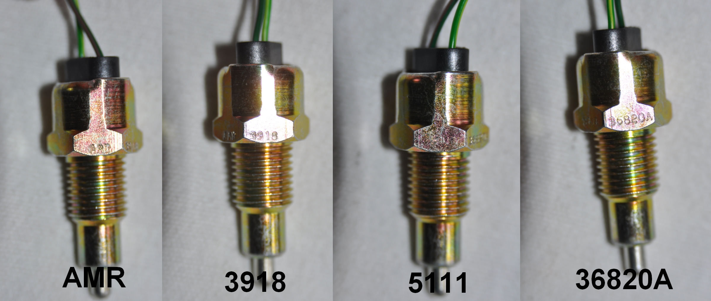

t'aider à comprendre de quoi est fait le contacteur et à trouver l'origine éventuelle de la panne pardi!
Surtout que les contacteurs chinois peuvent poser problème même neuf :mrgreen:
donc pour le vieux contacteur: ressort 7 fatigué ce qui fait que la course du contacteur est augmentée
et pour le neuf: chinois défectueux y compris au niveau de sa partie qui entre dans le connecteur du faisceau
après, met nous quelques photos au passage ça orientera peut-être certains d'entre nous

Peux tu comparer les longueurs entre le contacteur ancien et le nouveau?
Si vraiment différent en longueur, prolonger le contacteur avec une goutte de colle bi-composant Araldite.
