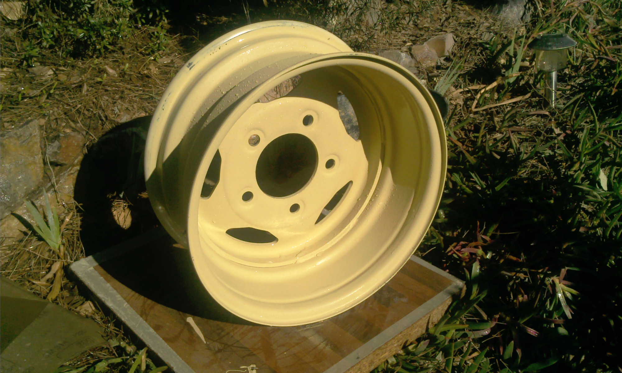

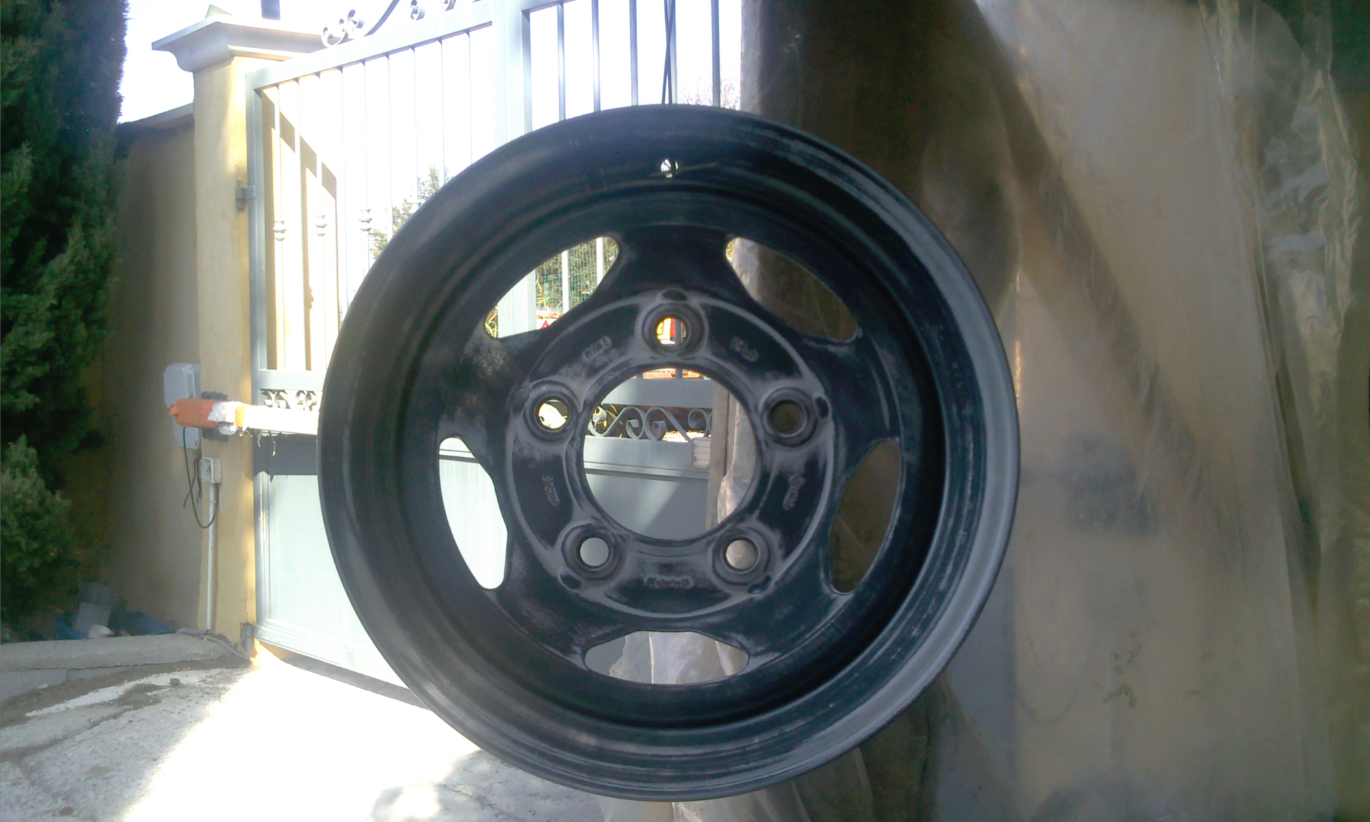

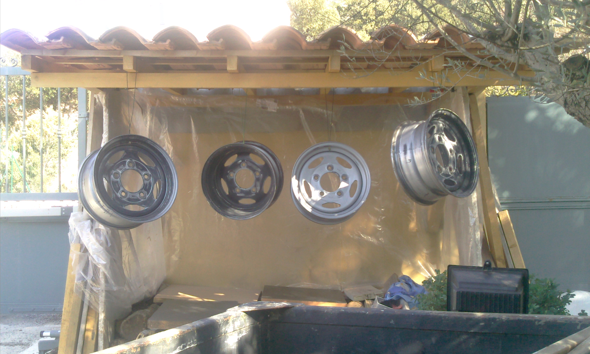

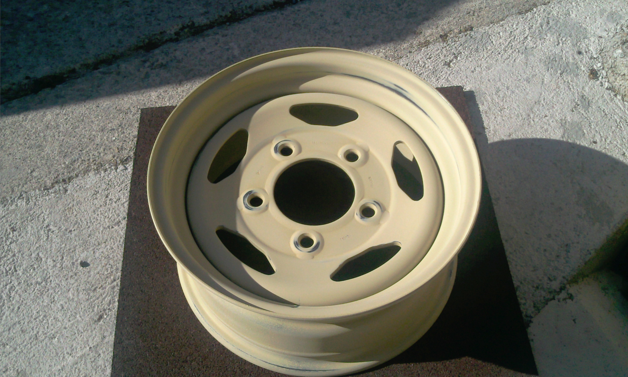

Pour les 4 jantes destinées à la sankey et aux roues de secours j'ai préféré des jantes LR tôles bien costaud :mrgreen:
il me restait la roue de secours d'origine, j'en ai donc acheté 3 d' occase (trouvées chez jle4x4 50 € le bout ).
brosse métallique sur les soudures, ponçage à l'eau + séchage à la souflette
Deux couches d'apprêt polyuréthane
Reponçage à l'eau grain 220 puis 600
séchage souflette + soleil provençal :lol:
deux couches de peinture métal en bombe spécial jantes
c'est du boulot mais ça rend bien :mrgreen:

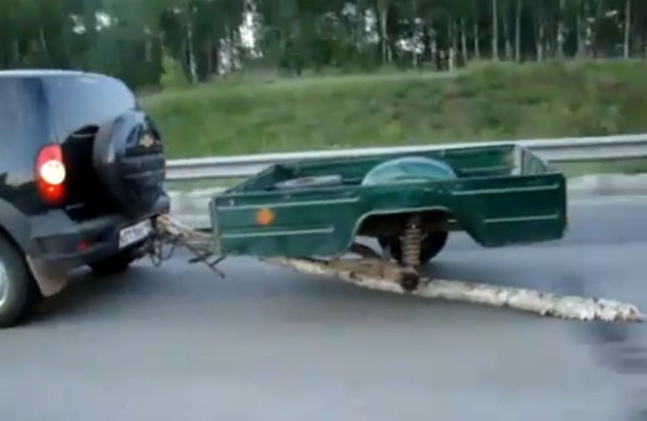

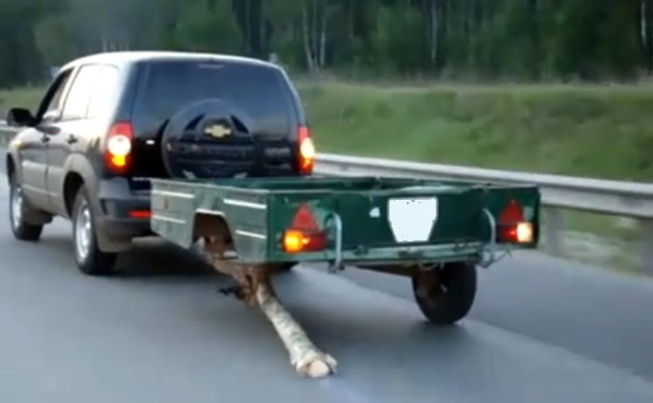

A défaut de roue de secours, il reste des solutions de dépannage, "à l'indienne". Si je n'avais pas vu ces photos, extraites d'une video, jamais je n'y aurais pensé :
Astucieux, non ?
Messages : 2315
Re: Roue de réserve sur sankey
Def e-Duck a écrit :A défaut de roue de secours, il reste des solutions de dépannage, "à l'indienne". Si je n'avais pas vu ces photos, extraites d'une video, jamais je n'y aurais pensé :
Astucieux, non ?
mouais. Je ne pense pas qu'il puisse faire plus que quelques kilomètres (moins de 10). Je me suis amusé à trainer un acacia sur route goudronnée, une fois. Les bouts faisaient dans les 15cm de diamètre et 4m de long, il y en avait 5 ou 6, retenus ensemble par une chaine, et trainés derrière le 110. J'ai fait 250 mètres et la chaine était coupée. C'était de la grosse chaine, pour la faire tenir j'y avais passé un boulon de 12.

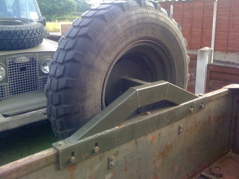

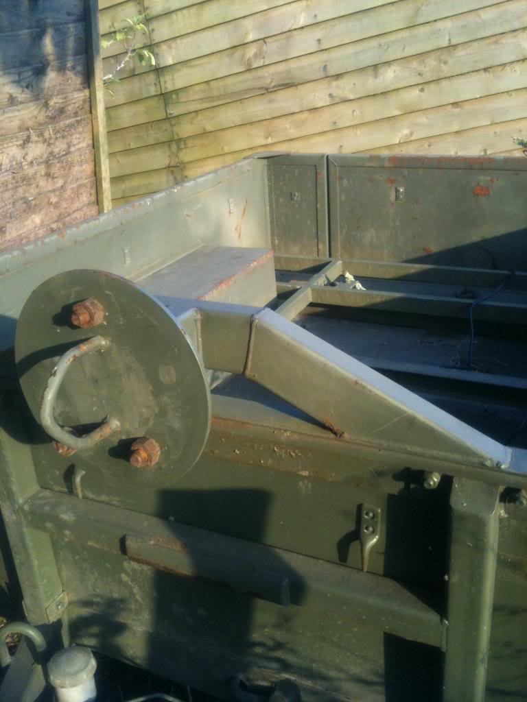

Exemples de porte-roue de secours, à la mode MOD :
