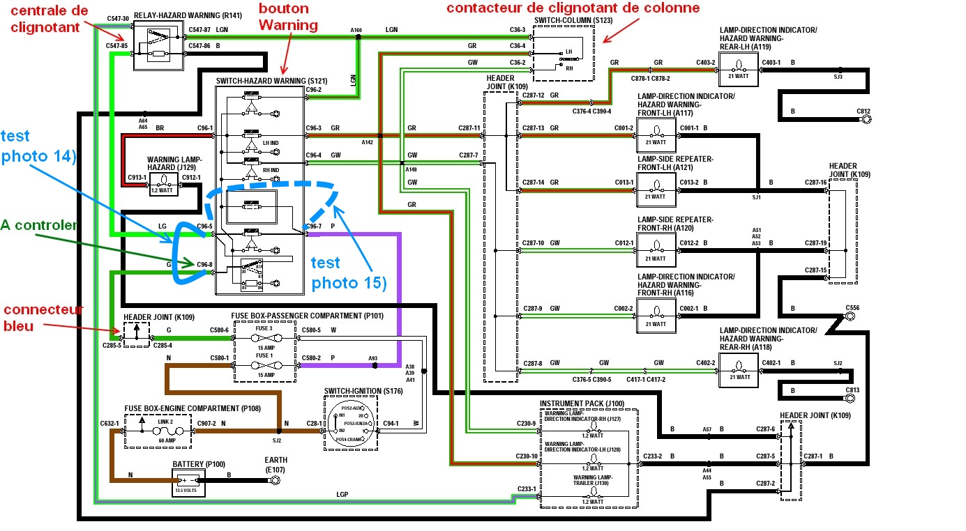

Tiens quelques petites photos encore, prise chez un pro lors d'un rassemblement land rover qui vend du matèriel low cost pour nos lands:mais au bout de 25 kms a nouveau plus de clignotants,mais cette fois ci les warning marche.en branchant ,comme lu sur un topic, un fil sur la broche des warning j'ai des clignotants avec le + permanent et avec le + apres contact mais +rien dès que je rebranche le bouton des warning.je precise que le fusible ne saute pas.qu'en pensez-vous?
Un beau bouton warning tout neuf: A mon avis ton soucis est encore là.
Tu as fait les tests : 14) et 15) des fils de liaison sur le connecteur du bouton de warning, et refais les si les clignotants fonctionnent, dans les deux cas bien sur pour l'un avec le contact mis, ce n'est pas la centrale, ce n'est pas le commodo. Mais ton bouton neuf qui est mort né, si c'est un bouton a pas chère comme sur la photo, achète un sceau pour y mettre tes larmes. Si il vient de la concéssion rapporte le et fait le changer. Si tu as un copain land, inverser vos boutons, et vérifie que la panne se déplace.

Je ne comprends pas ta phrase.Test 14 et 15 avec et sans le bouton de warning, les clignotants marchent.
Les tests se font sans le bouton Warning. Ou alors voulais tu dire avec et sans le contact au neiman.
Test 14) tu alimentes directement le circuit des clignotants avec la clef de contact en position marche.
Test 15) tu alimentes directement le circuit des clignotants quelque soit la position de la clef.
Dans les deux cas le test se fait sans le bouton. Dans les deux cas si les clignotants fonctionnent normalement, ce n'est pas la centrale; ni le commodo; ni les feux.
Clairement, l'un des boutons a un défaut ou ne correspond pas au câblage.j'ai 2 boutons warning, avec 1 les warning marchent, avec l'autre pas.
Ça il y a quelque chose de pas normale.Test 17 sur la connexion de la centrale, aucun clignotant fixe.
Pour faire le test 17):
Il te faut, soit le fil utilisé pour le test 14) en place ou le bouton des warnings et le fil sur le support de la centrale qui réalise la liaison 85 à 87 . Dans ce cas tu dois avoir les clignotants allumés au fixe, en fonction de la position du levier de commodo choisie. Surtout si tu nous dis qu'avec l'un des boutons de warning cela fonctionne, est-ce le cas maintenant ?
Je ne pense pas, car tu nous dis que cela fonctionne avec l'un des boutons, c'est donc que la répartition se fait bien.Serait-ce le k109 comme j'ai pu le lire? J'ai regardé l'attelage , rien de particulier.

bon je me suis relu et je n'ai pa été très clair .
je resume:a l'achat du def , je tombe en panne de clignotants et de warning au retour.après differentes lecture (test 14 et 15 tout fonctionnait) je commande un bouton de warning que j'installe ,tout fonctionne a l'arret mais dès que je roule 5kms plus de clignotants mais la les warning marchent.
re-test 14 et 15 tout fonctionne,je rachete un 2eme bouton de warning(lucas) ,installation,tout fonctionne a l'arret , je roule 500 metres et puis plus de clignotant ni de warning.
je viens de refaire test 14 et 15 , les clignotants fonctionnent.
test 17 : les clignotants fonctionnent en fixe.
je precise qu'a aucun moment ,les fusibles n'ont sauté.
je suis surement idiot, mais je n'arrive pas a trouvé les connecteurs sur le tablier,j'ai regardé partout,au dessus, en dessous,je ne vois rien.
voila ou j'en suis ,j' attend avec impatience tout vos conseils car je ne sais plus quoi faire.
Bon, je pense que sur le fond tout est ordre.
Pas de court circuit franc.je precise qu'a aucun moment ,les fusibles n'ont sauté.
Je pense qu'ils parlaient des connecteurs extérieur, dans le compartiment moteur, a droite de la soufflerie au fond, au bout de la flèche. A moins que ce soit le bleu? Vois ce thème: Problèmes électriques phares/essuies glace ect...je suis surement idiot, mais je n'arrive pas a trouvé les connecteurs sur le tablier,j'ai regardé partout,au dessus, en dessous,je ne vois rien.
Lis ça pour calmer ton impat-science...voila ou j'en suis ,j' attend avec impatience tout vos conseils car je ne sais plus quoi faire.
Apparemment, cela ressemble a une déconnexion aléatoire dut aux vibrations.

Voila mes esssais de ce matin:
Demontage du porte fusible:rien de particulier.
Test du commodo comme sur la photo de lolo, apparement pas de jus apres contact.
Voila ou j'en suis;je vais peut-etre aller voir un electricien automobile car la je ne m'en sors pas, mais j'ai peur de la douloureuse.
Suis toujours preneur d'une bonne idée.
Merci, christophe
Merci, christophe
- Messages : 6211
Re: probleme clignotant defender 200 tdi
Salut,christopheh03 a écrit : Test du commodo comme sur la photo de lolo, apparement pas de jus apres contact.
Ce n'est pas vraiment un +12V après contact, mais l'arrivé du 12V cadencé au rythme de la centrale.
Oh! Ben non alors!Voila ou j'en suis;je vais peut-etre aller voir un electricien automobile car la je ne m'en sors pas, mais j'ai peur de la douloureuse.
On va bien finir par trouvé.
L'état du support de la centrale clignotante, ou peut-être un élément dessoudé dans la centrale elle même.Suis toujours preneur d'une bonne idée.
Mets le contact, mets le levier de clignotant en position gauche ou droite et donnes des pichenettes sur la centrale, voir si il y a une activation?

Salut lolo,
C'est sur que si l'on trouvait par nous-meme ca me ferais bien plaisir; en demontant la centrale j'ai remarqué une fissure sur 5 mm environ au niveau de la petite gaine blanche sur le circuit imprimé. Pense tu que ca puisse venir de ca? Cette fissure a ete provoqué apparement par une vis mal placée, il y a un trou dans le couvercle noir et un leger enfoncement;je ne peux pas poster de photo pour l'instant mais je fait essayer des que l'ordi est libre( ah les enfants!!!)

Salut,christopheh03 a écrit :Salut lolo,
Oui,
Une plaque de circuit imprimé fendue, peut provoquer ce genre de symptôme de fonctionnement aléatoire.
Il faudrait gratter le vernis le long de la fêlure et faire des petits pontage de soudure électronique, des pistes entres elles. Le plus dure c'est de bien localisé qui est relier avec qui et de ne pas faire des gros pâtés. Reprends aussi les soudures du gros fil gainé blanc.
La zone fendue est-elle au environ du cercle rouge ? Vois là pour des photos de centrale que tu peux réutiliser à la suite du thème pour illustrer le problème. Tu peux essayer avec une autre centrale, peugeot, opel, citreon... Si elles n'ont que trois cosses, tu n'auras pas le renvoie au tableau de bord du voyant de clignotement mais cela fonctionnera.
