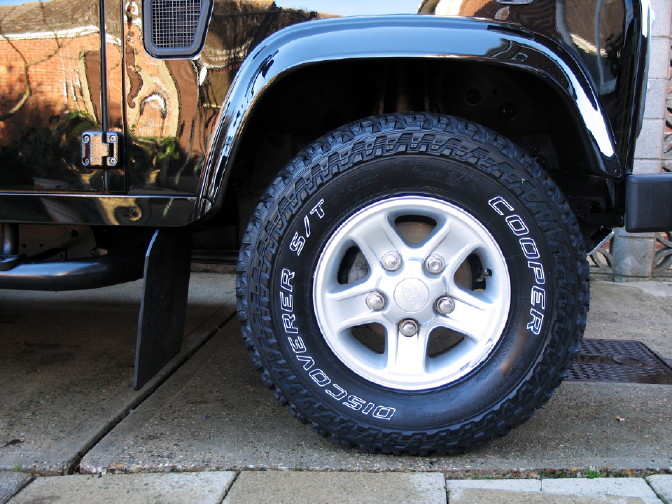

ned a écrit : pour ré-équilibrer la ligne du 110, harmoniser les volumes et "essayer"
En 265/75-16, plutôt qu'en 285/75, tu aurais eu un développement correct. Et aussi une meilleure probabilité de passer le CT avec.
Ci-dessous, juste pour montrer l'occupation dans le passage de roue, un Cooper Discovery S/T maxx en 265/75-16.

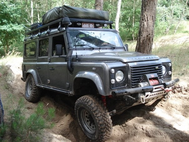

j' ai du 265/75 en BF A/T dessus, mais avec un usage forestier je dois changer;
de plus avec un ré-hausse +5 ça fait encore "roulettes";

Dans ce cas il y a la dimension 255/85-16, dont le diamètre est encore un peu plus grand
NB : ce n'est pas le S/T maxx sur la photo mais c'est une taille 255/85-16
Et puis pour un usage forestier, pourquoi le choix d'un pneu mixte et pas un pneu plus orienté TT ?
