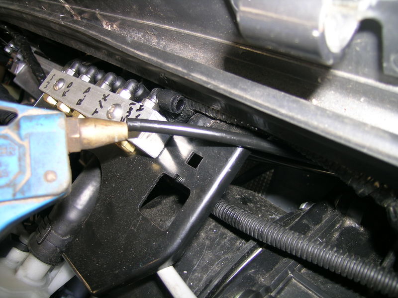

1)
2)
3)
4)
5)
6)
7)Boitier d'alarme.
8)
9)
10)
11)
12)Enfin le cœur de tout ça. Celui là a été victime d'un arrêt cardiaque.
Je pense que c'est le propriétaire qui est le plus à préparer. Apprendre a démarrer un TD4 sans la clef par exemple:
13)
Remplir les connecteurs les plus exposés de graisse silicone. Prévoir un calculateur programmé d'avance. Être sûr que le land à bien bénéficier de toutes les campagnes de rappelle. Trainer sur les forums et dans les concessions afin de connaitre les pannes types.
Une chose quand même est rassurante, c'est que pour l'instant, je n'ai pas eu besoin de toutes ces photos de TD4 sur la faq.
Et pour se voiler la face :mrgreen:

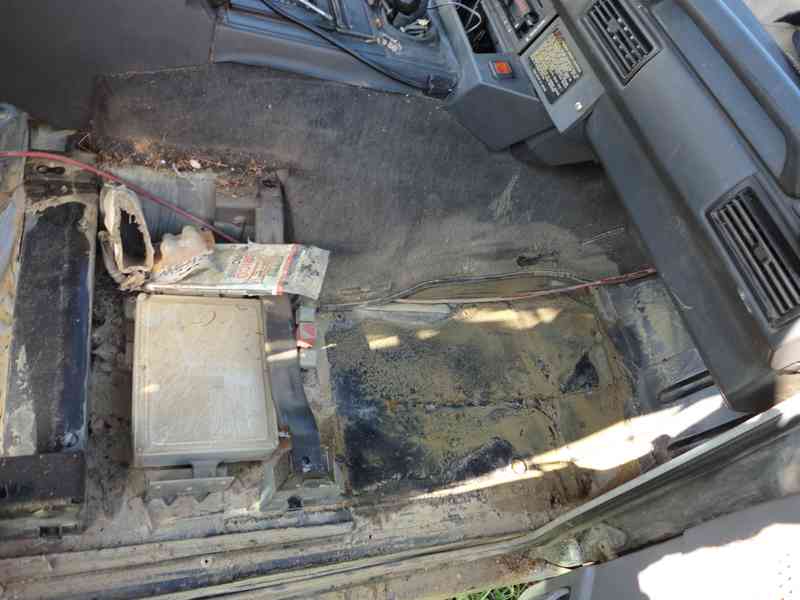

Mon range, V8 3.5 EFI (injection électronique) de 1987, quasi stock... (même pas de schnork! :mrgreen: )
Évidement, avec autant d'eau, plusieurs essais (le fond était boueux :mrgreen: ) et un allumeur stock donc pas étanche, il a finit par caler et ne plus redémarrer... :mrgreen: :mrgreen:
Une fois sorti (à la sangle), et l'allumeur séché a l'essuie tout il est reparti sans problème.
A la maison, dépose des sièges et des moquettes pour une séance nettoyeur 'haute pression' des planchers et moquettes... :mrgreen: :mrgreen:
Faut savoir que l'ECU se trouve sous le siège passager...
On voit bien le niveau sur la moquette, il a bien trempé, ainsi que les relais!
Lavé en même temps que le reste sans ménagement, et... ca marche toujours, le bain c'était fin août 2011... :roll:

Légende : FD et RD = différentiels - T/X = boîte de transfert - FT = réservoir de gasoil (à droite du concentrateur, pour faciliter l'accès de service) - W ? (winch).
Nota bene : pas de mise à l'air pour la boîte de vitesse sur le Td4, elle est 'internalisée' se faisant au niveau de la cloche intégrée à la BV.
