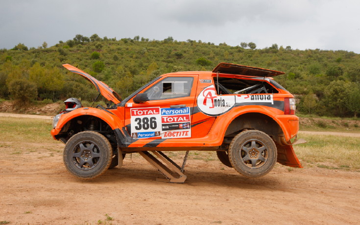

Cela me fait penser, il y a aussi la solution auto-élévatrice que l'on a pu voir sur les Bowler Nemesis :D

Le système est présent dans le vieux Bowler initial.......par-contre avec une présentation moins réussite.
