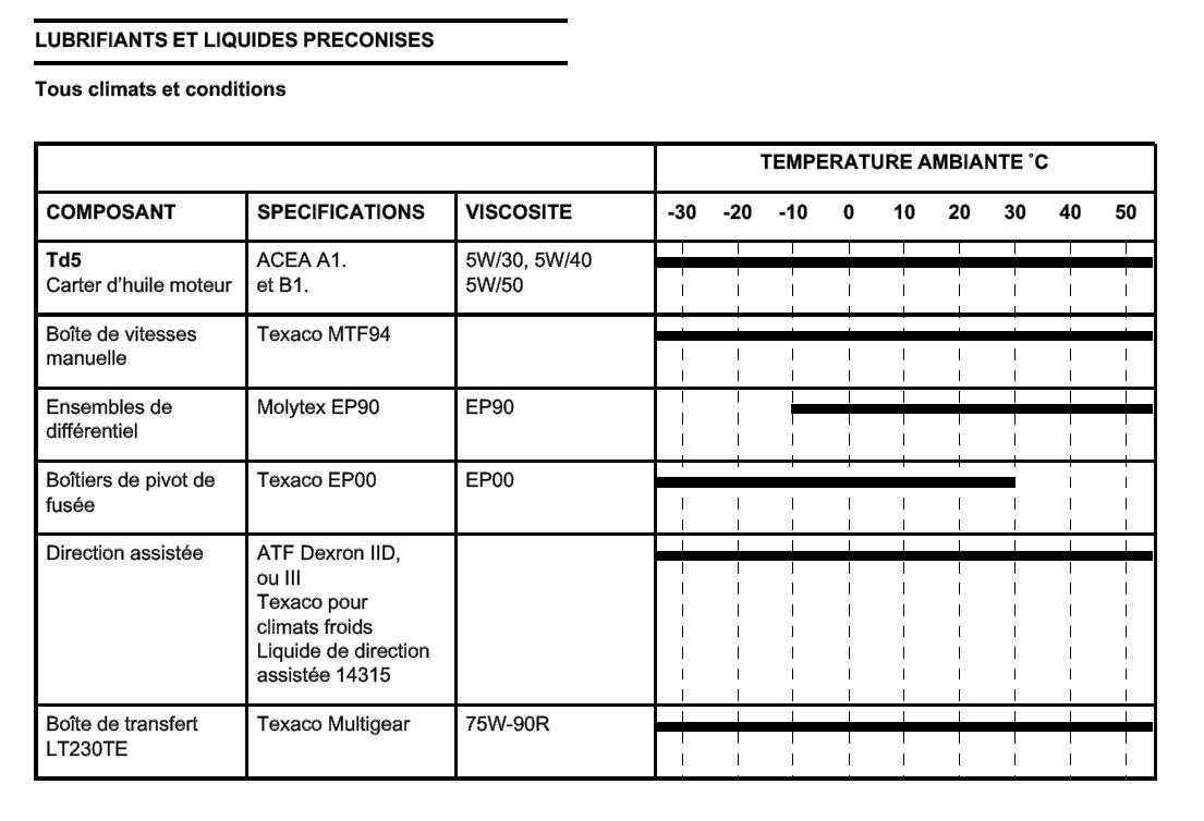

Le problème, c 'est que la préco constructeur est ACE A1/B1 (voir manuel d' atelier, mais il faut que je retrouve le post où le Pater explique qu' il y a un bug dans ledit manuel), et que je trouve de l' huile correspondant à cette définition qu' en 5W30 (Castrol, 100% synthétique, préco Ford), je n' arrive pas à en trouver en 5W40 et 5W50 (également dans la préco...).

Si je reprend ce que j'ai écrit dans "Comment choisir son huile moteur", chapitre 5.11, il ne me semble pas que je considère les B3 et B5 comme inadaptés. :eric60260 a écrit :Hello,
Je viens de retrouver le post du Pater; les B3 et B4 ne semblent pas adaptées, en revanche OK pour les B5.
5.11 Il n'y a pas de 5W40 qui soit A1/B1 pour mon Td5 alors que la 5W40 est parmis les grades préconisés
En effet, LR préconise les grades 5W30, 5W40 et 5W50 et la norme A1/B1 dans les ancien manuel du conducteur et d'atelier.
Les grades xW40 et xW50 n'étant pas des huiles faible viscosité à chaud, elles ne rentrent pas dans les catégories A1/B1 ou A5/B5.
Or dans les derniers manuels du conducteurs LR préconise le grade SAE 5W30 respectant la norme ACEA A1/B1 si la température ambiante le permet (-30°C à + 35°C)
Mais indique aussi qu'il est possible d'utiliser des huiles respectant la norme B3 si les huiles préconisée ne sont pas disponibles. Cela exclu les huiles répondant à la norme A2/B2.
Mon conseil AMHA : prendre une huile 5W30 ACEA A1/B1 ou A5/B5 tant que l'on reste dans les régions où la température ambiante est comprise entre -30° et +35°C. On reste, de cette façon, dans la préconisation LR et on profite des huiles qui font économiser du carburant.
Si la température dépasse 35°C, prendre une 5W40 A3/B4.
Pour une utilisation sévère dans des pays très chaud (voir point 5.7), prendre une 5W50 ou 10W50 ACEA A3/B4.
