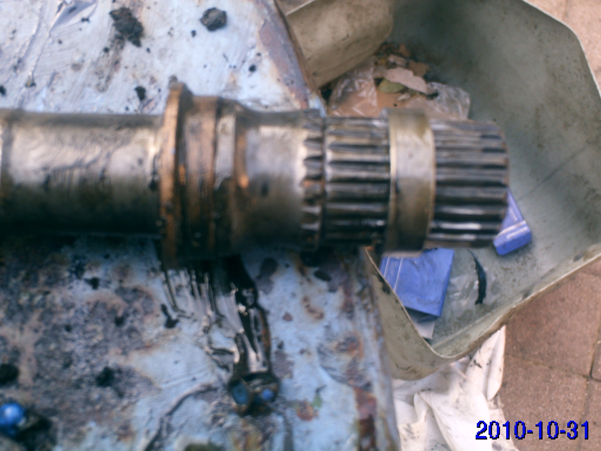

bonsoir j est bien fait de demonter le coter gauche
1er:j est vu ou devait se positionner la rondelle butee claire voir photo
2er:le joint bol etait fatiguer,couleur rouille et le bol etait quasi vide
je vient de le changer demain je remonte la rondelle cote droit au bon endroit et commence le remontage du tout
derniere question ptetre lol,quel type de graisse peux faire pour les bols j en est a la maison special roulements igol noire mais bon je sais pas sinon j en commande si c est special
Re: main meneuse qui bloque tout
voila elle va la se bute en fin de cannelure et rentre dans le joint homo.
