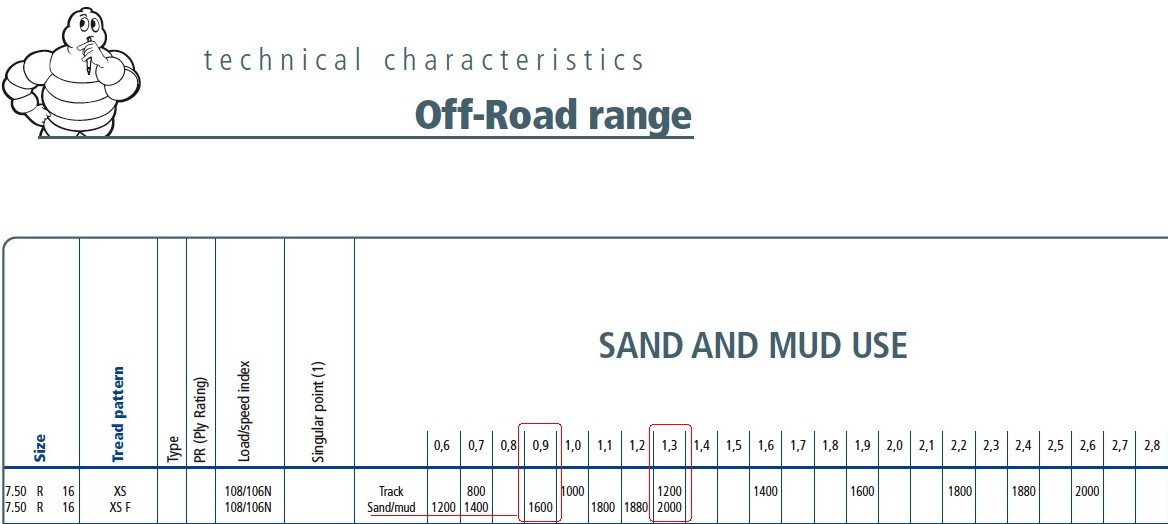

Re: Quelle pression minimale en terrain gras ?
kebir31 a écrit : Il n'y a pas de tables ou de règles fixes. Il faut expérimenter, gonfler, dégonfler, essayer ... ça prend du temps
A titre simplement indicatif, quand on trouvait encore des Michelin XS le fabricant fournissait des tables de pressions selon la charge par essieu et le terrain de roulage, piste (track) sable-boue (sand/mud).
Exemple, avec 1600 kg sur l'essieu, et des 7.50R16, Michelin conseillait de gonfler le XS à 0,9 pour progresser dans le sable ou la boue. Disons que cela donnait un point de repère, avant de se faire sa propre expérience et d'ajuster soi-même.
Pour le XZL je n'ai jamais vu de tables, du moins pas dans "nos" dimensions de pneus. Ils mentionnent : souplesse de la carcasse radiale pour abaisser les pressions à moins d'1 bar en zone de franchissement difficile (sable, boue) avec un astérisque * :mrgreen:
