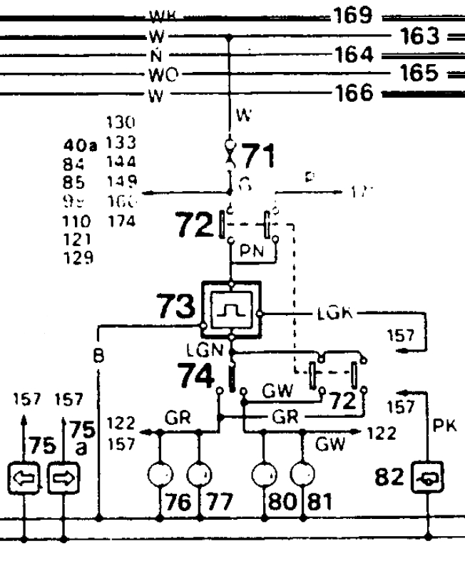

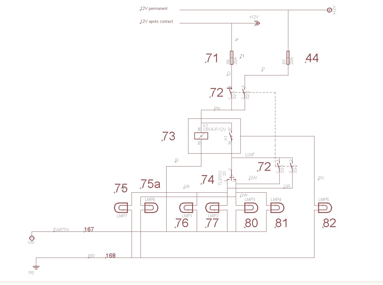

Salut Kébir,
J'ai fait un test en copiant avec eagle un schéma de clignotants de range, il est possible de faire mieux en de rajoutant des détails pour clarifier certain point,
afin d'aider les faqueux non branchés.
Au passage, les couleurs et le principe sont les mêmes que sur un land.
Version originale de 91: Version avec eagle: A+

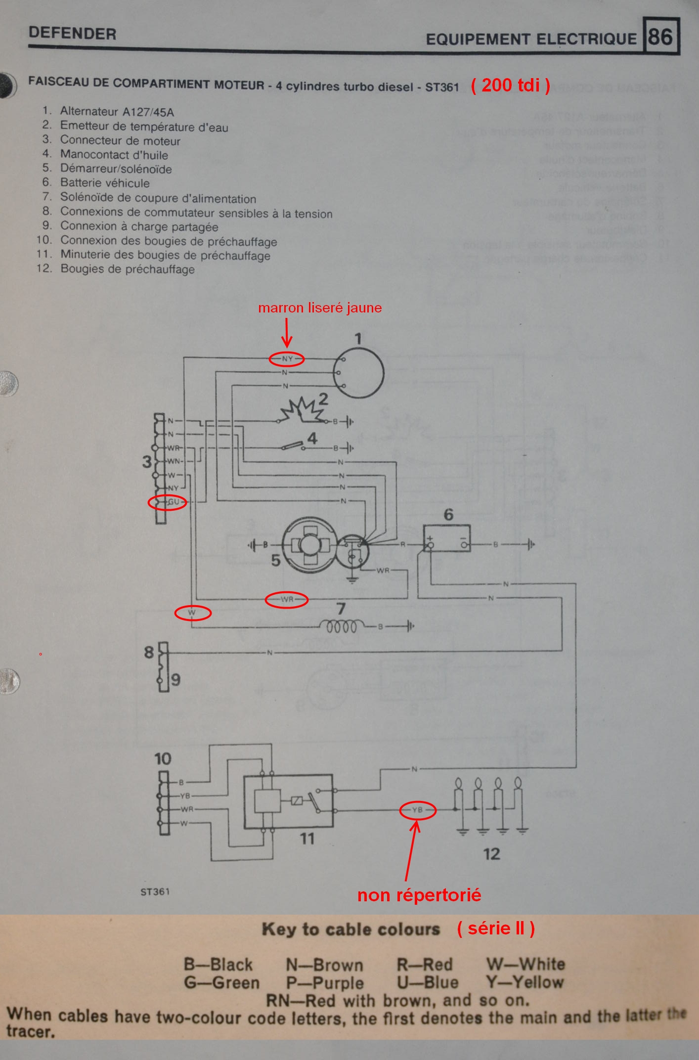

Merci Robin pour le lien.
Oui, effectivement ce code de couleur utilisé pour différencier les fils est très utile. Il est identique sur toute la gamme land rover du série II pour les débuts de certaines fonctions, conforme à partir du série III, jusqu’à nos jours. Il peut permettre de connaitre le rôle ou la destination d'un fil spécifique noyer au milieu d'un faisceau, dans la plus part des cas, sans avoir le schéma du modèle.
Un schéma du faisceau moteur d'un def 200tdi et les légendes des couleurs d'un schéma de SII fin 60. A+
